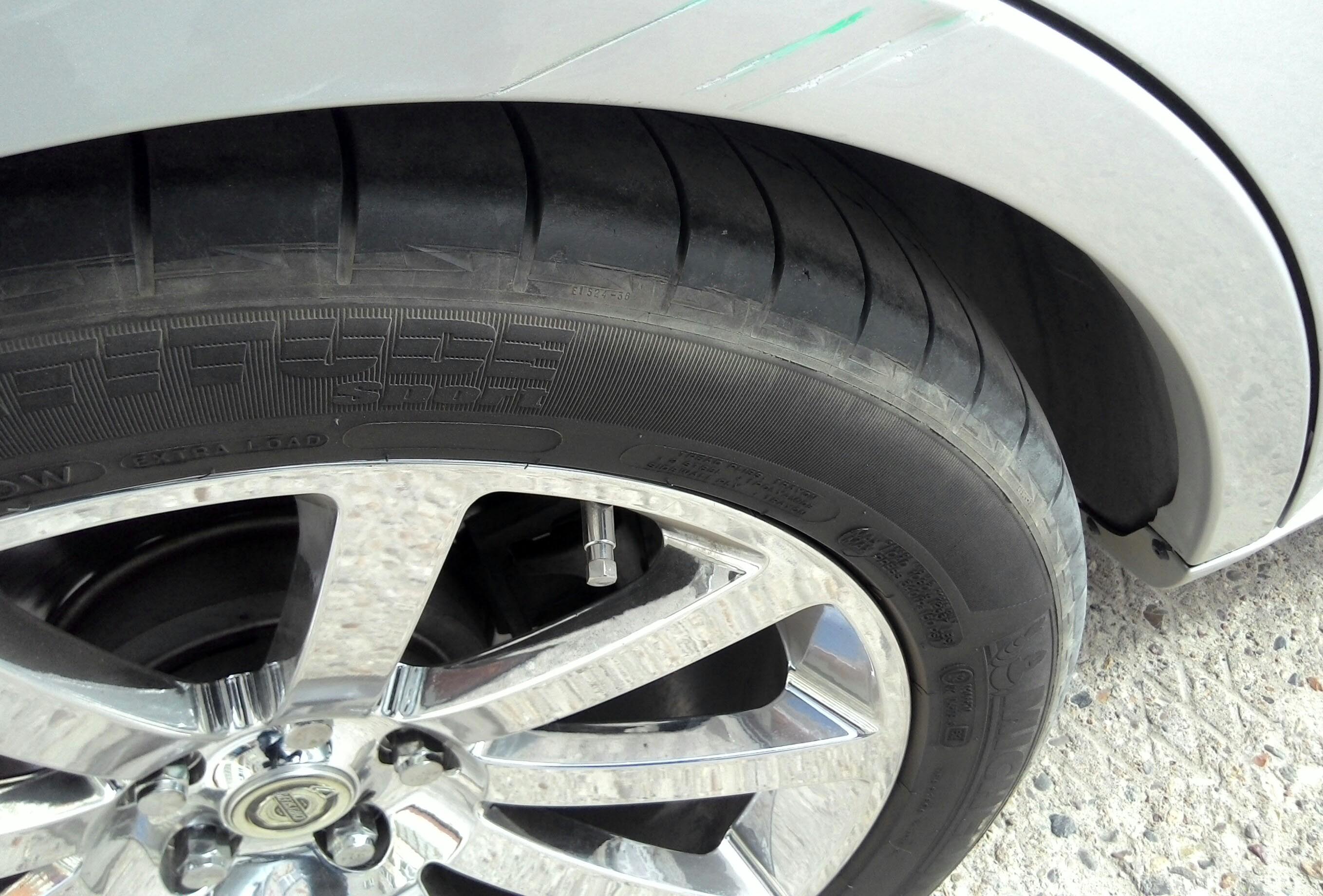

Хочу поделиться своим впечатлением ПЕРЕХОДА на низкий профиль . В середине лета порадовал себя покупкой R20 и впоследствии на них натянул 255/35/ это на ПЕРЕД и в ЗАД 275/35/20. Ожидания были всякие , но в целом они себя оправдали ... Да стало жестче, но управляемость значительно выше , вид корабль получил совершенно иной .Радости не было предела пока постепенно не начало беспокоить легкое постукивание на брусчатке,трамв. путях и неровностях дороги...Ну по началу клал .уй на это дело пока этот звон не начал обращать внимание случайных окружающих и брякать так , что люди стали оборачивались.. Ну что ж прямиком отправился к Михе, долгим и глубоким анализом было приговорено ДВА верхних рычага к замене , в результате чего избавив полностью от неприятного звука...Но, как оказалось после ненадолго через пару недель звук вновь вернулся и за собой повлек замену еще двух НО , уже нижних рычагов... НУ, думаю ХУСИМ , красота требует жертв - замена значит замена... Результат превзошел все ожидание ..на бручатке ,неровностях дороге и на 35-м ПРОФИЛЕ попрошу заметить не было ни малейшего звука... Ну вроде бы все ЗБС,даже лучше чем ожидал.. Но,нет восхищения продолжались не так долго и еще пару поездок на дачу , обернулись полным восстановлением диска в 2-Х проекциях и его сваркой в 16 см аргоном... -ну кули ! и это было СДЕЛАНО.. Спустя еще пару недель стук вернулся , вновь была продиагностирована подвеска и под приговор уже попали 2-передних амортизатора ! ПЛЮС ко всему обе передние шины НА ЗАМЕНУ, все в грыжах и с нарушенным корда... между делом АДВАН СПОРТ -шины не самое гавно ... ОТЪЕЗДИл в общей сложности 2,5 месяца после перехода...пробег тачки 70 тыщ..

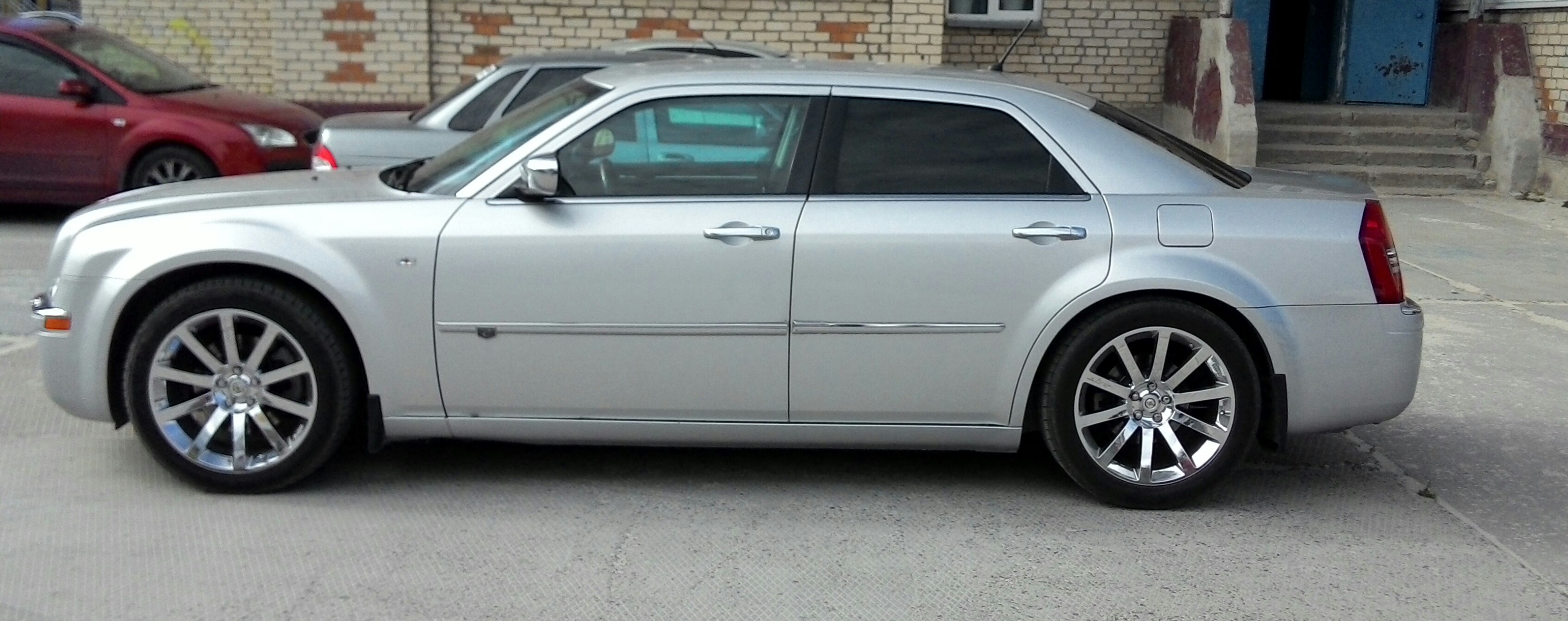

А есть фота /45/R20 , резина на диске большой не кажется ?

Это стоковый размер.Откуда 255/35 взялось ? У тебя у резины радиус на 21 мм меньше соответственно и диск на столько же ближе к дороге.

20 ноября 2015 14:46
sergey918,

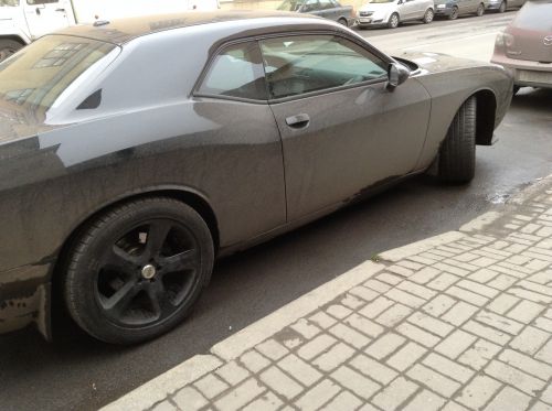

в телегу влезет и 275.45.20 по кругу -сам ездил (вид очень больших колес)
275.40.20 езжу сейчас( фото ns уже видел приспущенной)
но правильно 255.45.20 по кругу при ширине диска 8-8,5J
если диск 9J то 275.40.20
инженеры не зря зарплату получают
что бы поставить шире резину чем 275
1 диск минимум10J
2 арки должны соотвествовать
3 машина точна должна быть занижена иначе это уже как "буханка"

20 ноября 2015 14:59
275/45/20

А 40 это та фота где занижена ?
20 ноября 2015 15:04
да
