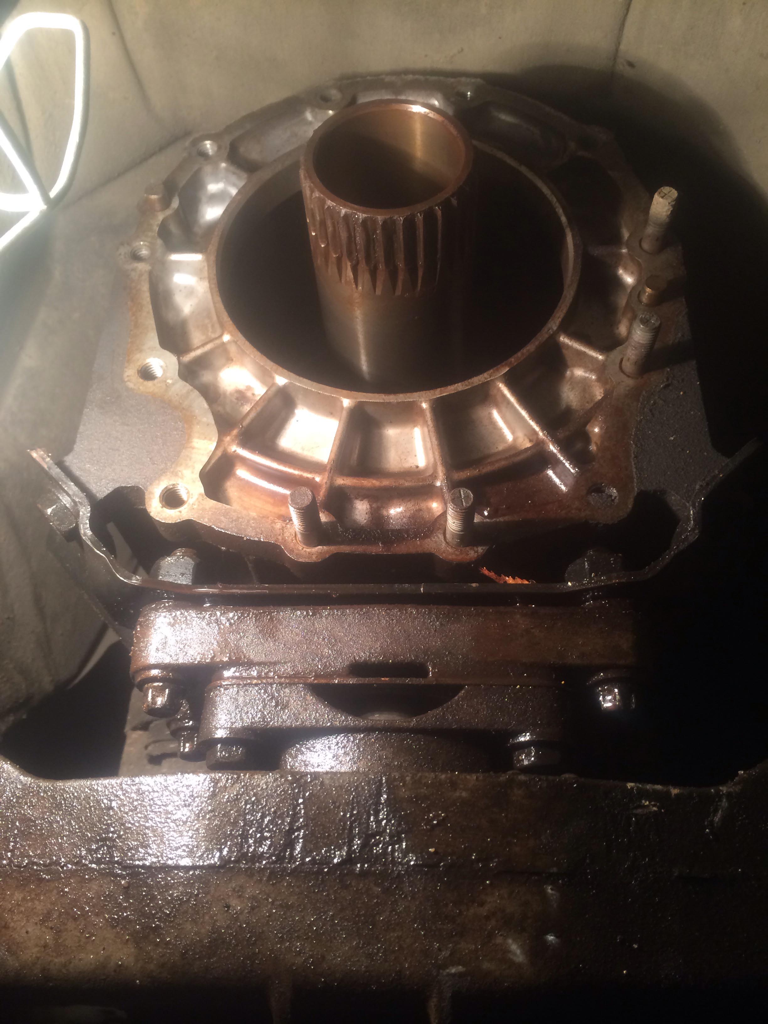

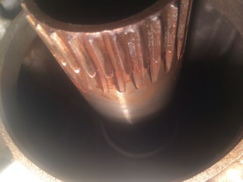

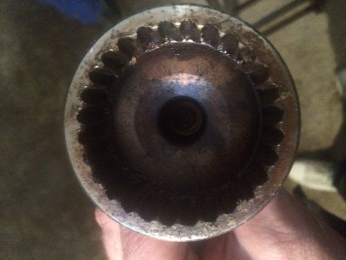

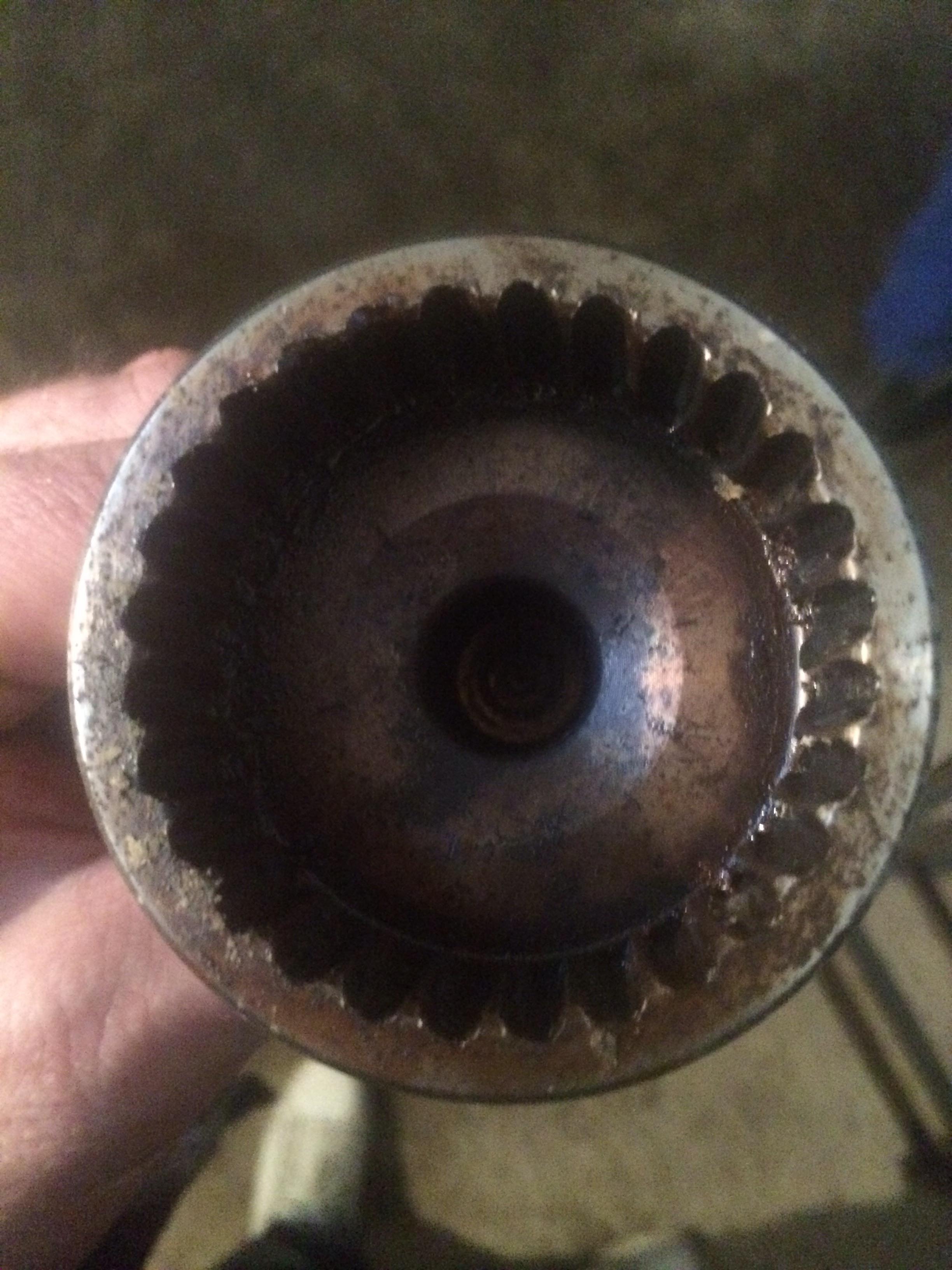

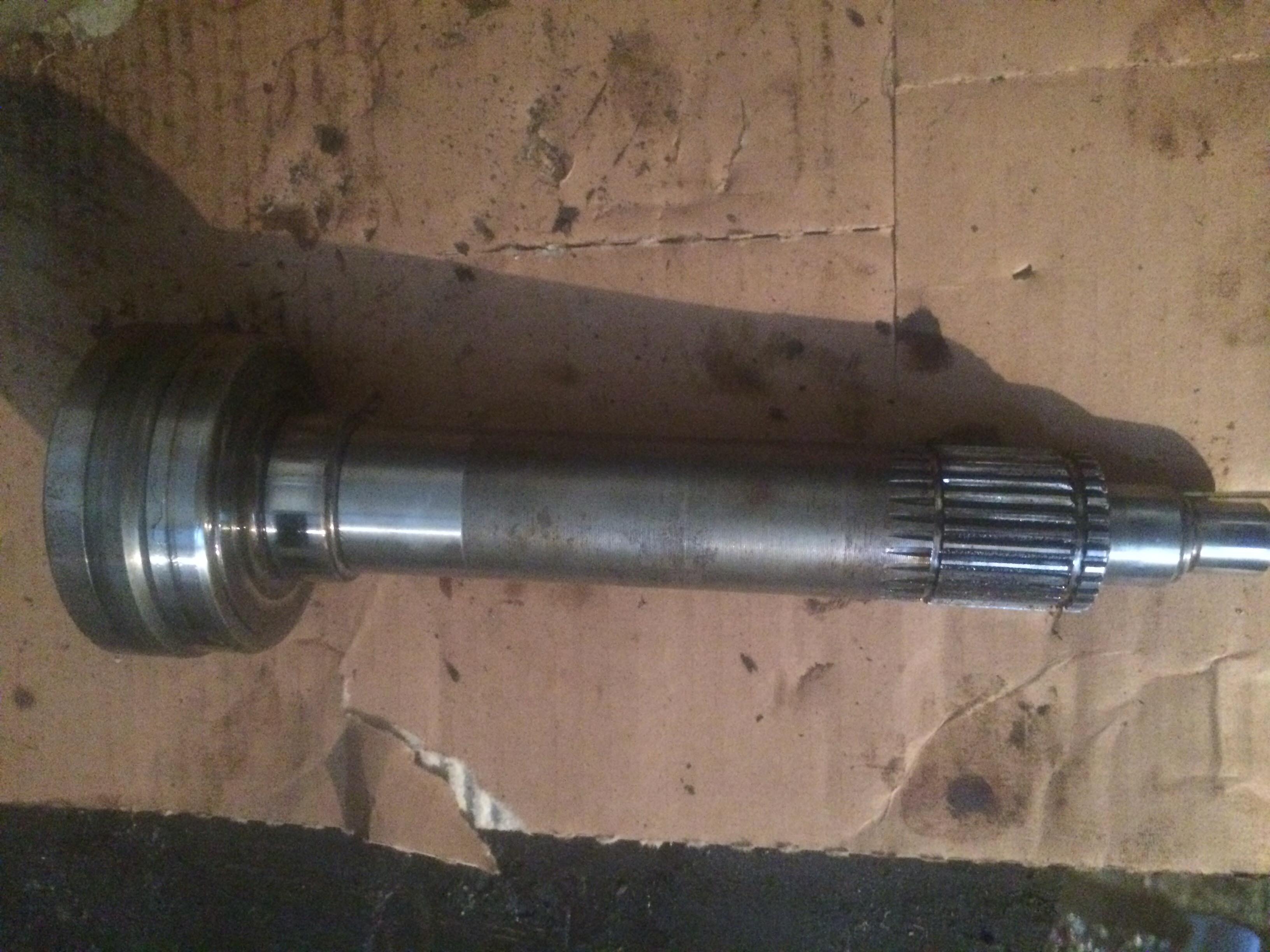

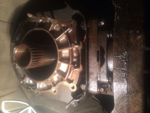

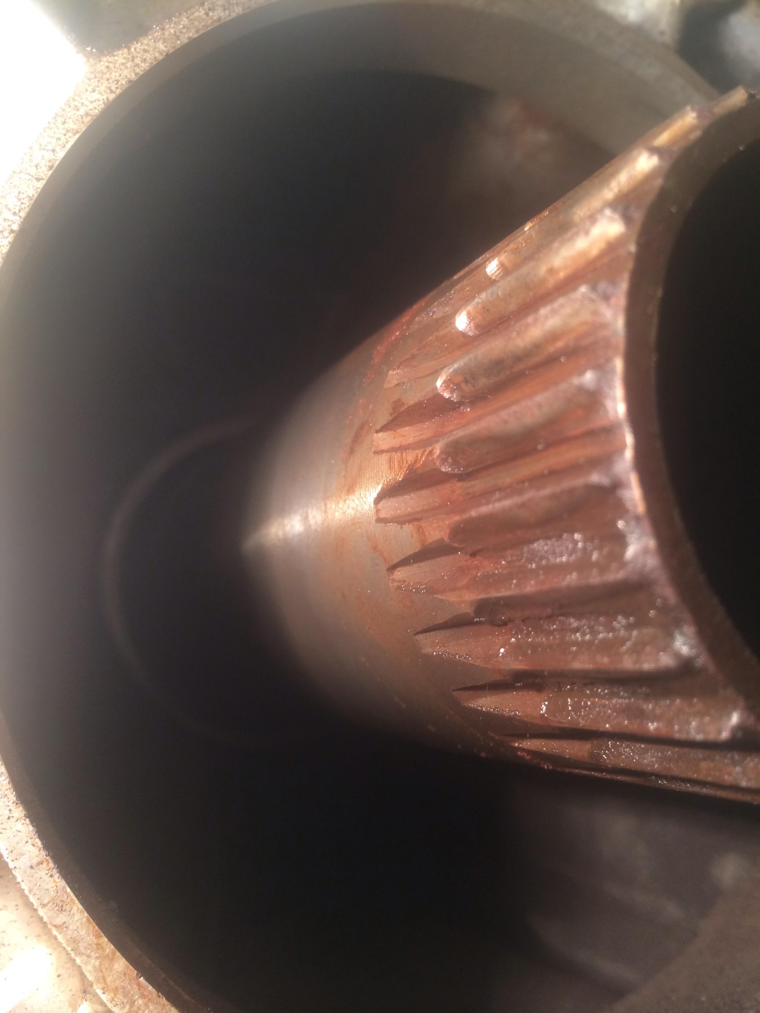

 Сломал раздатку(((, Начало капать масло из раздатки,полезли менять сальник а там хана шлиц
Asereco
19 ноября 2015 15:50
Сообщений: 163
Регистрация: 7.12.2014
Итог менять эти два вала,в наличие нет нихера,может завалялись у кого?))

Вобще есть у кого мысли,почему случилась такая херня?тупо от времени?

Asereco,

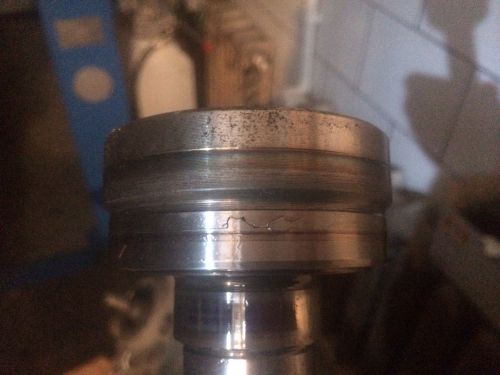

судя по фотам, там у тебя ржа.. как то грязь, влага попала.. и такое обычно от нагрузок случается.. предыдущий хозяин на ней прицеп не таскал?

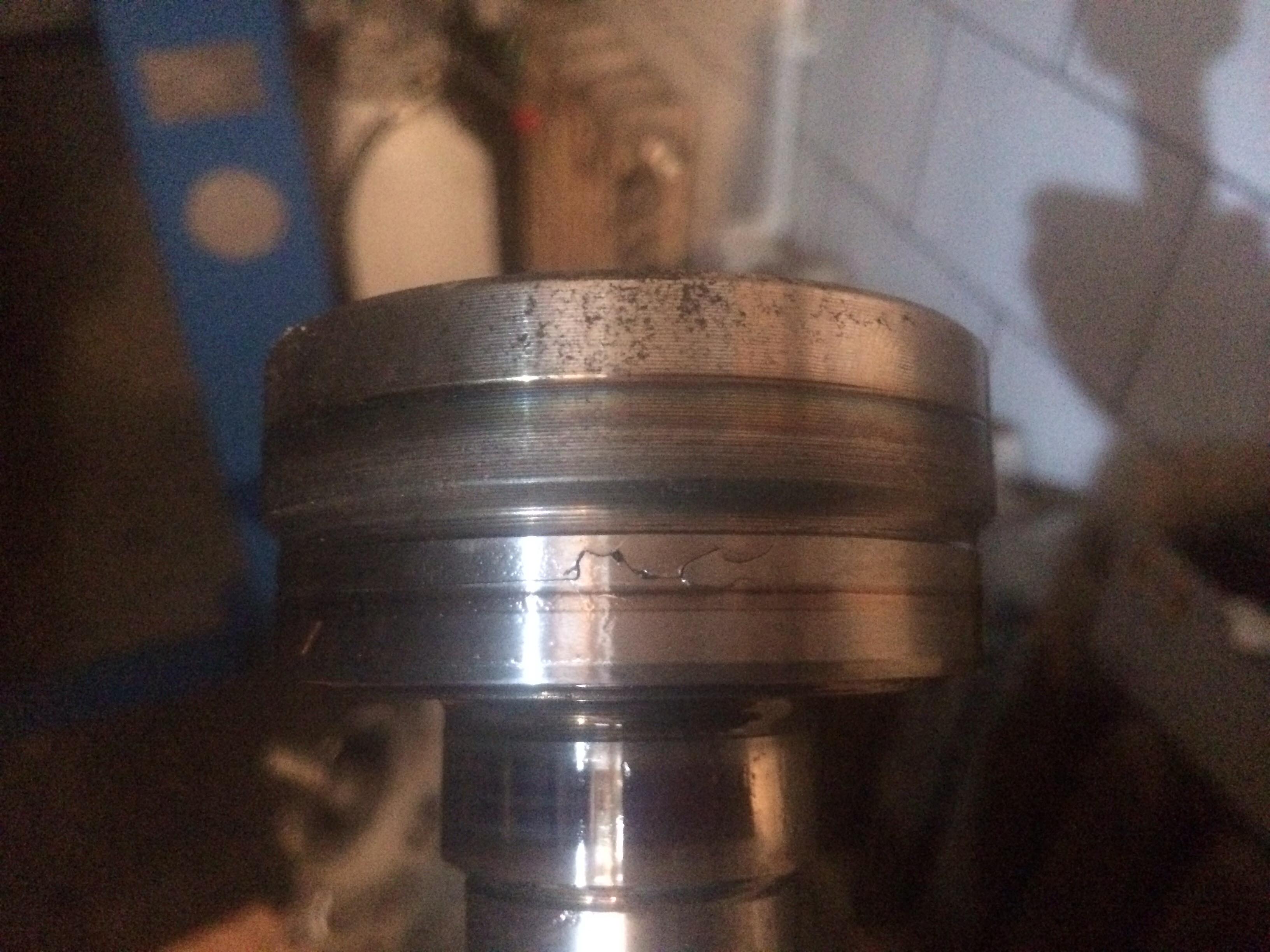

Цитата: 34ru
Грязь и влага туда никак не попадает
откуда тогда ржа на второй фото? на валу..

vistalex,
Хз. Может у него и попадает. У меня там сухо всегда все было. Я два раза снимал это все. И на фото оно как будто мокрое или в масле в каком то. У меня так не было.

Цитата: 34ru
У меня так не было
но шлицы тоже там слизало?

Не прошло и месяца,приехали запчасти и мой танк сново в строю))
