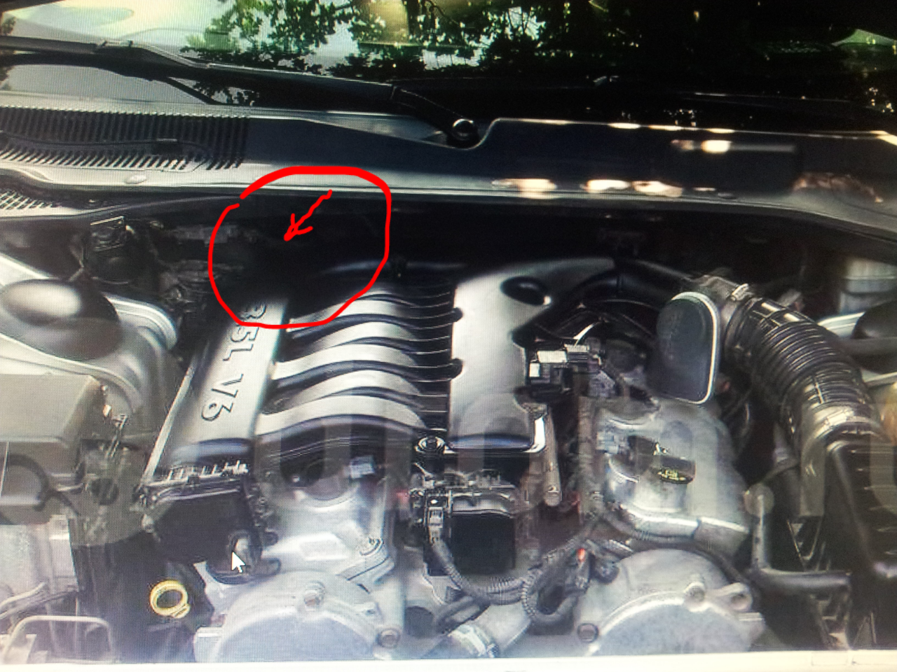

На сколько см. должен заходить щуп в 42rle. Где-то находил, что в NAG1 заходит на 79 см. У меня в 42-ю заходит сантиметра на 3-4 меньше и упирается.
Очень надо. Так как после ремонта коробки "кишка" была выведена слева от коллектора, где стрелка. Щуп заходил на 79 см. После того как я поставил её на место щуп входит на 3-4 см. меньше.
Нужно замерить уровень. Коробка работает нормально, но машина не двигается с места при включении D и R пока не нажмёшь на газульку.
У кого щуп есть, измерьте, пожалуйста. Очень надо.
кишку не удлиняли же!? может не до конца вставили? если нет, то щуп должен войти на такую же глубину. и по поводу косяка с тем, что автос не едет на холостых - это скорее всего после ремонта.

12 января 2016 22:37
Mr.NikiPet,
Он должен лезть до поддона. Уперся -- вынимай.
Очень плохо, так ездить нельзя. По какой-то причине не хватает давления на холостых оборотах ДВС. Например, не поставили уплотнительную резинку на фильтр. Ну или тупо не хватает масла.

Так он и упирается. Только когда эта кишка не не месте была заходил на 79 см. и упирался. А сейчас упирается на 3-4 см. меньше. Долил грамм 70 масла вперед вроде поехала, а назад не хочет. Если еще доливать- боюсь перелить.

И спалить боюсь. А разница такая, что он упирается как я раньше писал по разному. И в положении когда эта долбаная кишка была там где стрелка на фотке он входил на 79 см., как было написано где-то здесь на форуме. Но это было для NAG1. А сейчас не доходит 3-4 см. В обоих случаях щуп упирался.
