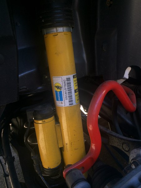

средненький комплект
хороший комплект билштайна тянет под 1200$ , но думаю на старый таз дороговато
