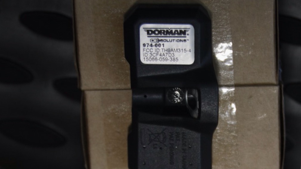

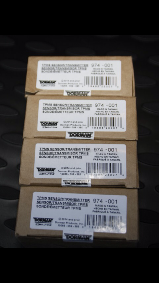

Всем привет, ребята, не знаю что и делать. Пару дней назад поставил новые датчики Dorman для Европы, собственно никаких изменений в работе TPMS нет. Накатал километров 60, несколько раз скидывал клемму, эффекта ноль, горит все та же ошибка, что и когда датчиков вообще

Vigallz,
дядь, ты, по-ходу, в европу датчики от америки воткнул.
дорман продактс говорит, что частота у них якобы 315 МГц
а для нас нужен 974-061, у него 433 МГц.
посмотрел свои записи, я ставил именно 061-й.

топикстартеру - меняй датчики, не поможет тебе сканер...

PipeSmoker,
Вот же лять... Когда заказывал, просил именно 433МГц, форум курил специально. Продован никогда не ошибался вроде

Vigallz,
ну, не хотел расстраивать...
я не помню, напИсана ли частота на дормане.
на оригиналах написана.
проверь еще раз сам на всякий случай.
мне дорманпартс сказал что у -001 - 315 МГц
Д.

PipeSmoker,
не, не написана (
Да, к сожалению, все верно :smiles:
Dorman 974-001 315 МГц Америка
Dorman 974-002 433МГц Европа
Очень печально стало на душе. Кому нужны датчики на америку?)

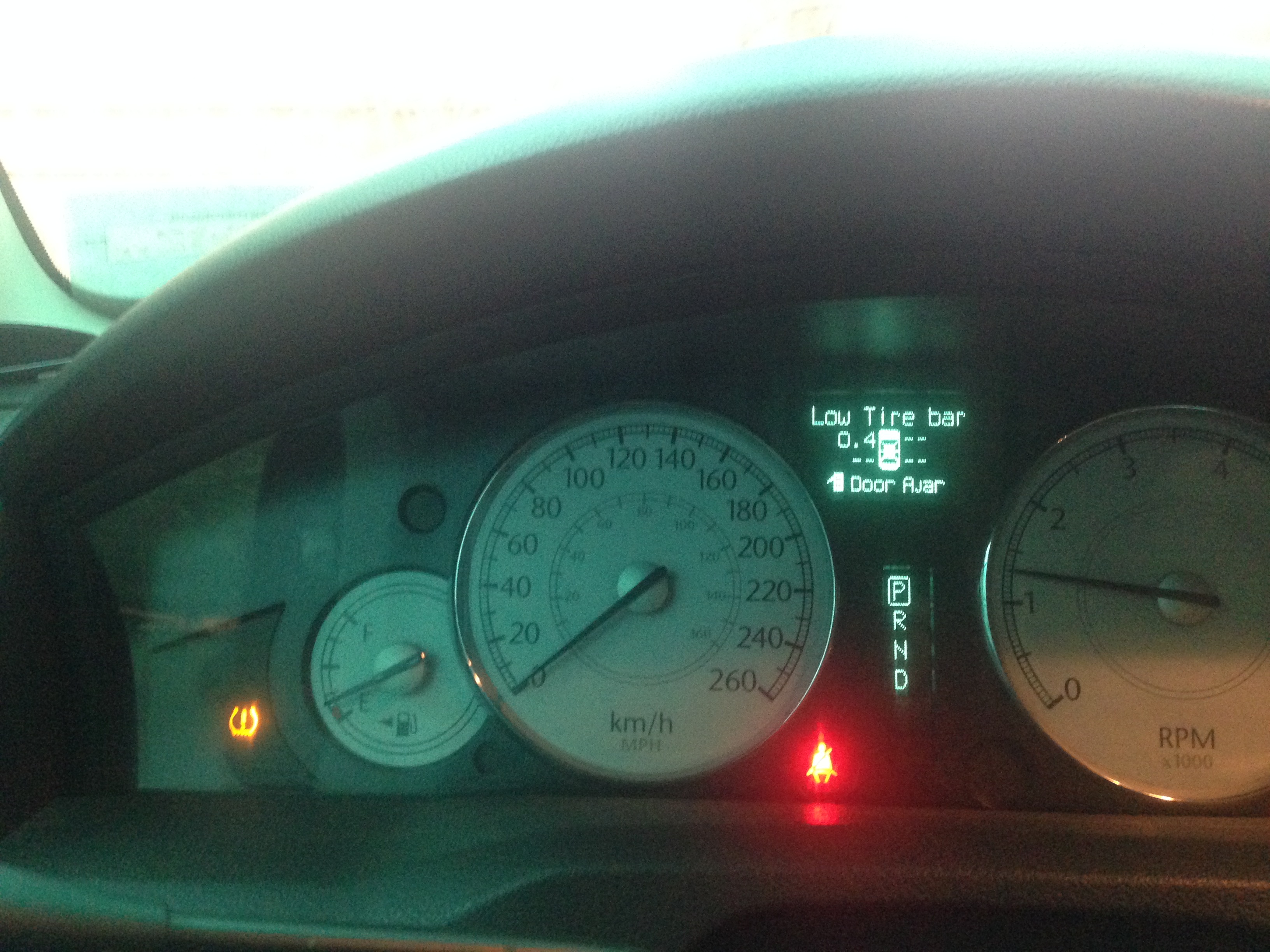

У меня другая проблема: снял зимние колёса с датчиками поставил летние без датчиков, теперь горит подкова и давление как в зимних колёсах показывает.Проехал около 300км,раз 5 клемму снимал не отключается,ошибок ни каких не показывает.Может кто что дельное подскажет?

я бы забил,да вот ни аккуратненько как то. Но всё слава богу само собой рассосалось. Видимо по городу ездил слишком медленно,а вчера вышел на трассу и километров через 10 сначала 4 минуса появилось,потом подкова несколько раз мигнула, пикнула и погасла как положено.

Пока не накочал колеса до 3 атмосфер тоже не как не хотели прописываться
