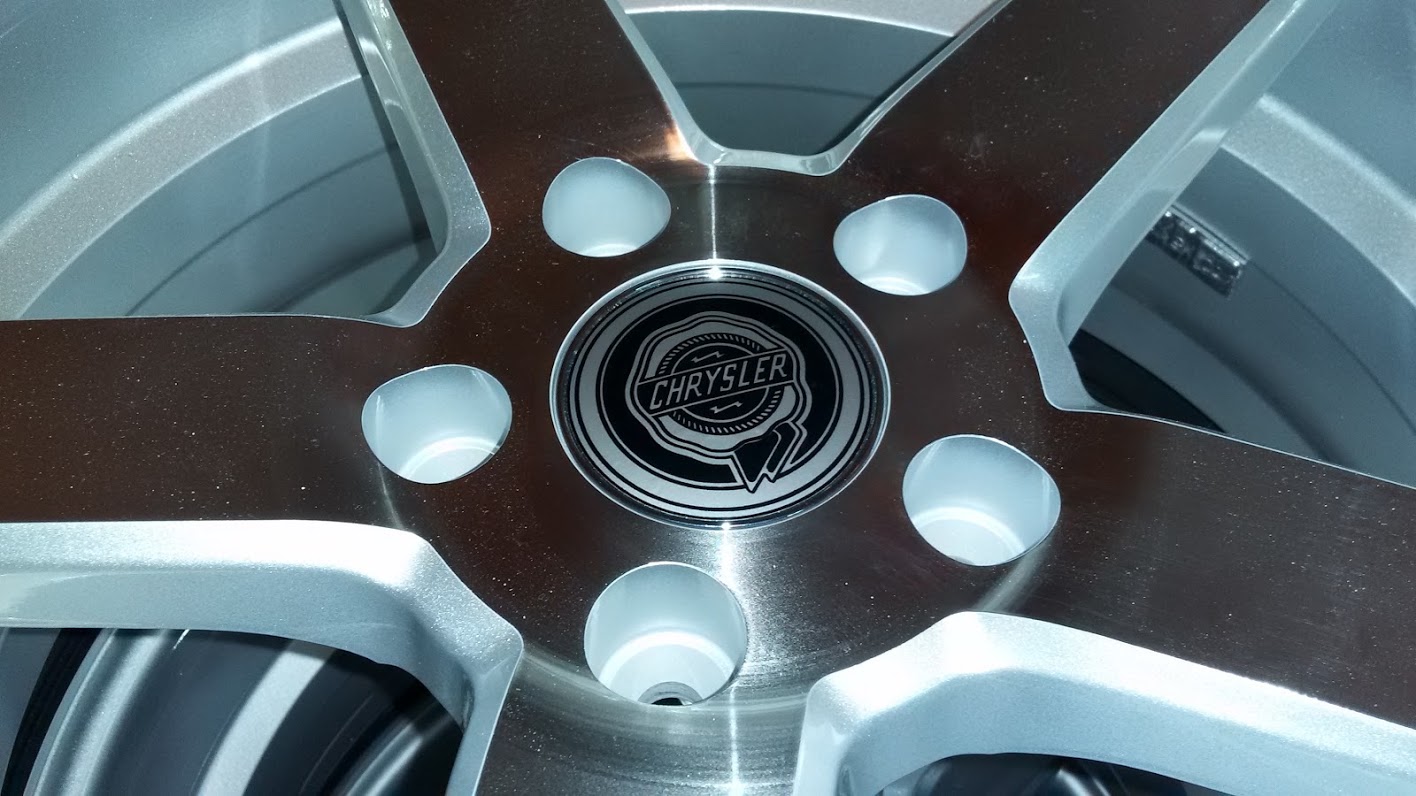

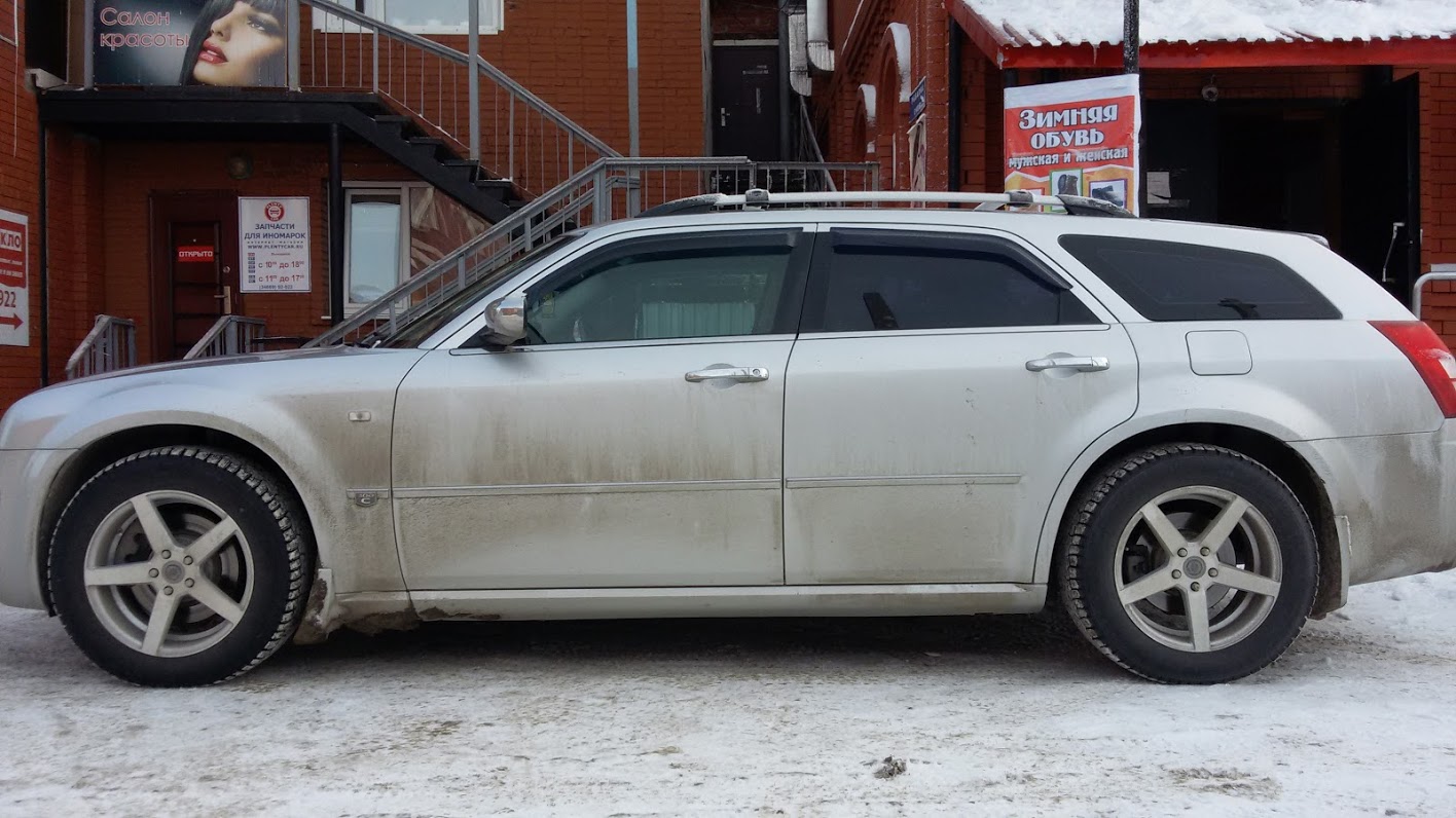

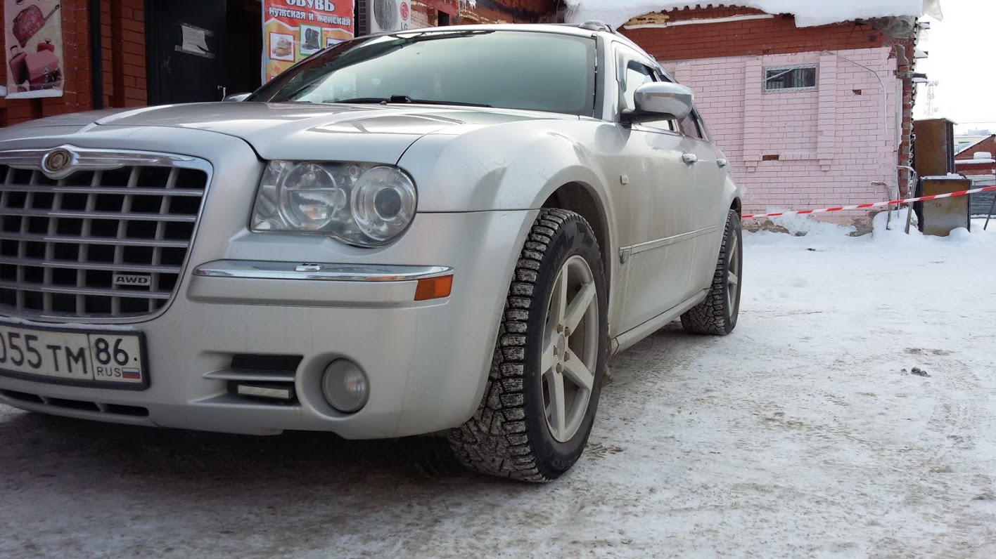

вот так все это выглядит..

не, не измерял.. я ж не гонщик )) диски тож нравятся.. долго искал чтоб 115 на 5 были..
115 на 5 - 18
вылет на сарайчики как раз)
я только центральный колпачок логотип Крайслер напечатал

тонкие спицы у дисков.
это некованая китайщина. предназначена для дорог без ям.
Есть кованые диски с похожей пятилучевой звездой, вот они туда-сюда.
