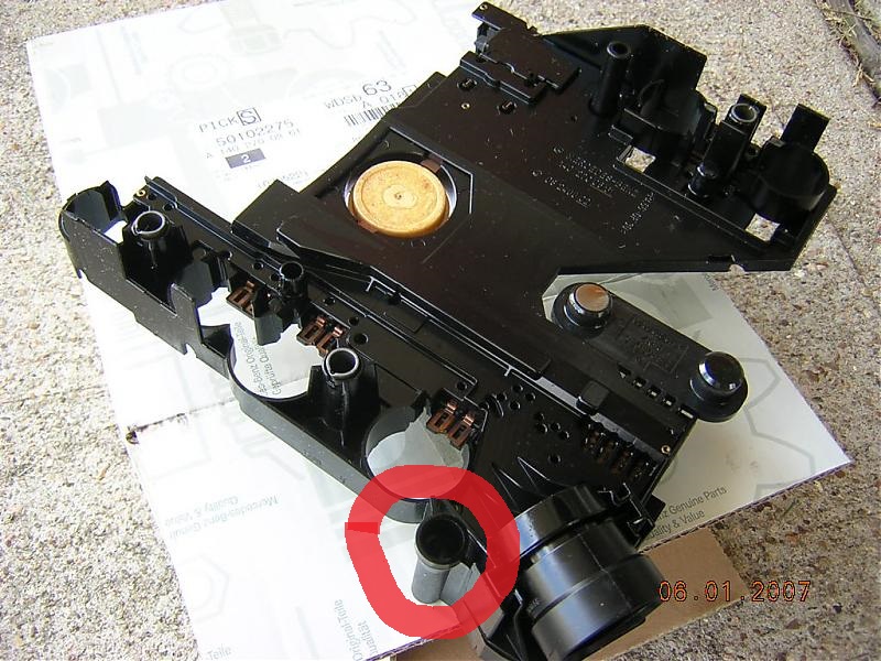

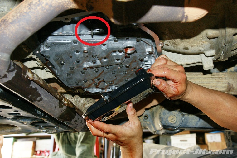

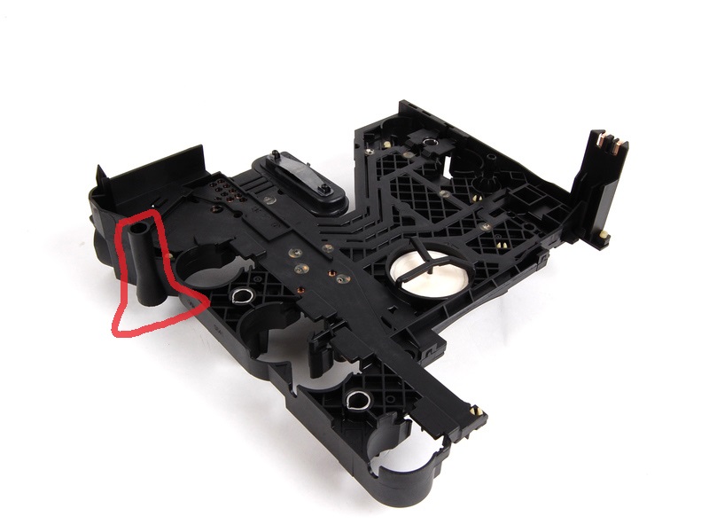

В связи с многочисленными дебатами по поводу мерсовского щупа решил внести окончательную ясность. Месовский щуп НЕ подходит, ни как, совсем ни как, и вот почему:
NAG-1
722.6
То есть никуда мерсовский щуп в NAG-1 не упрется, так что господа не ушатывайте свои коробки, в данном случае можно мерить как рулеткой так и мерсовским щупом, но в с случае с щупом нужно померить сколько на нем масла в длину и ни в коем случае не ориентировться на пластиковый указатель.

Atraides001,
По фото лично я ничего не понял... Что, в NAG1 нет сужения?
Atraides001
7 октября 2016 08:16
Сообщение #63
Сообщений: 1260
Регистрация: 6.09.2013
Думаю так еще нагляднее:
Все верно, сужения нет.

Atraides001,
Нету сужения... Убедился в этом экспериментальным путем когда еще только купил Крайслера: резиновая трубка диаметром 10 мм и гибкая оболочка тросика подсоса 4 мм погружаются на одинаковую глубину. Местные остряки еще ржали надо мной, что я пытаюсь "впихнуть невпихуемое", советовали использовать веточку и т.д.
Спасибо за наглядное обоснование!

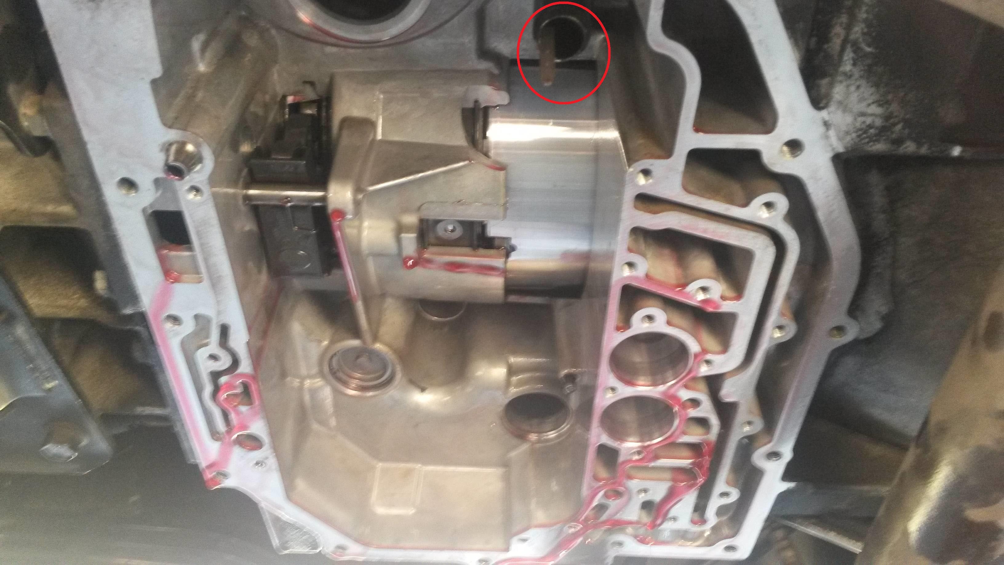

Atraides001,
По 4х ступке есть такое же разъяснение?

NORES,
Судя по этим картинкам щуп просто свободно упирается в поддон.

sanchito,
Думаю сунуть его можно, но ориентироваться стоит по графику и линейке замерив длину масляного следа, а не по шкале щупа, оочень сомннваюсь, что она покажет что-то путное. Нужно пробовать, смотреть.

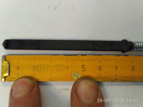

Цитата: sanchito
Так я не допонял, к 4 ступке мерсовский подходит или нет?
Не, мерсовский не подходит. Заказал на екзисте, а он не подходит. Да, кстати, никуда он не упирается. Зашел весь. Половина в масле был!!!

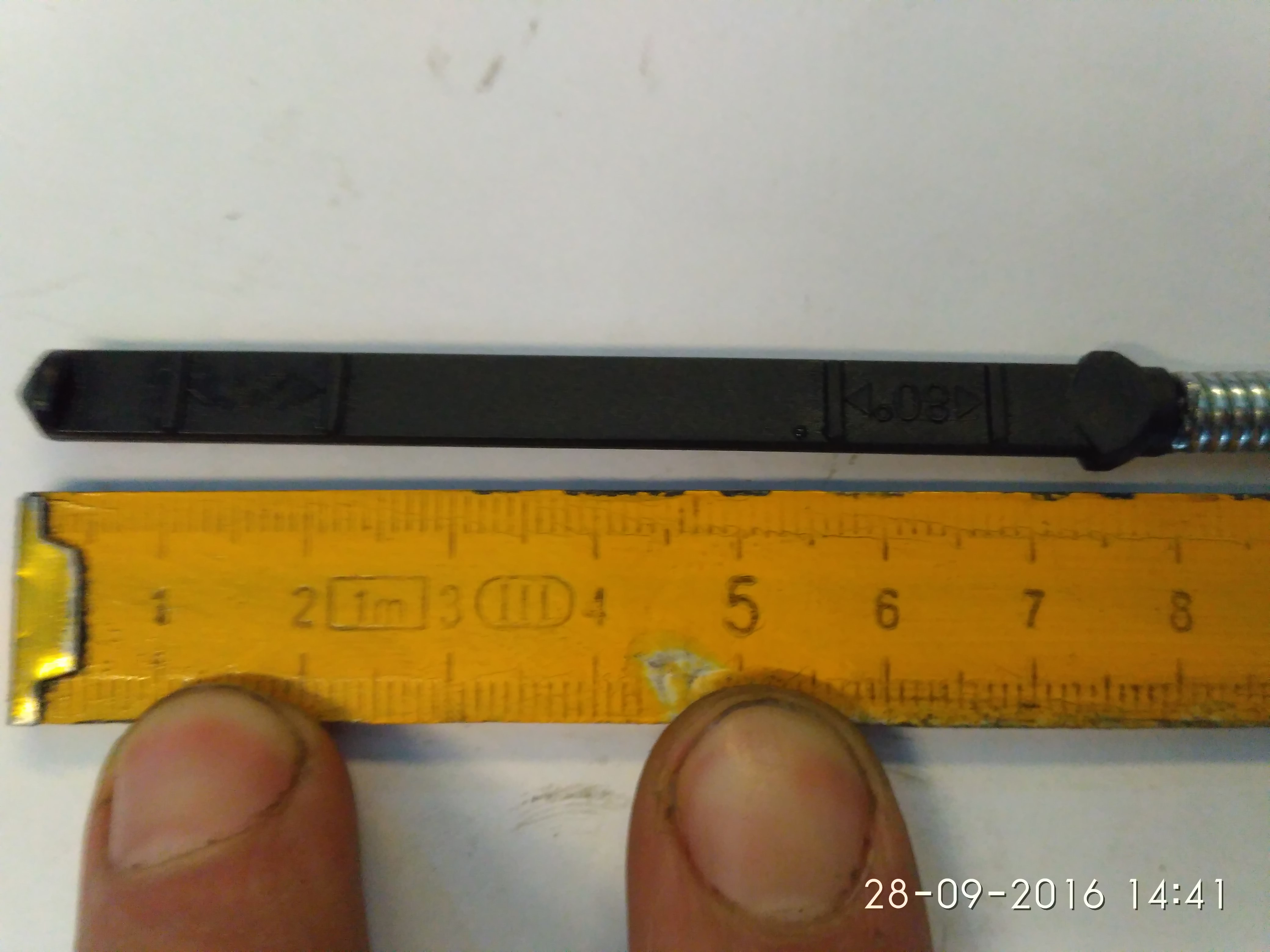

Китайский щуп
Немножко до колхозил
В оригинале если долили до верхней отметки на горячую
То попали примерно в минимум так что не так страшно

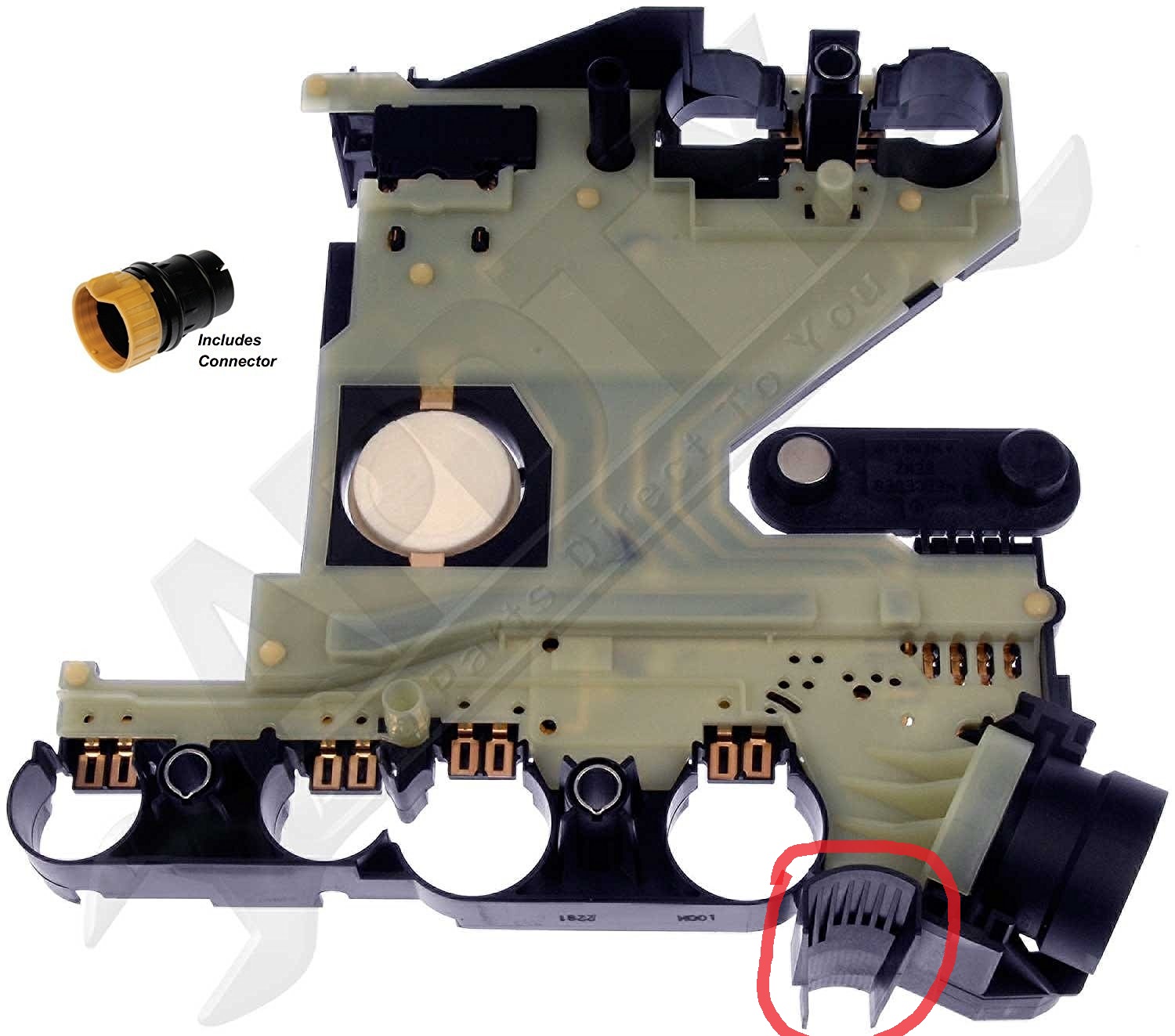

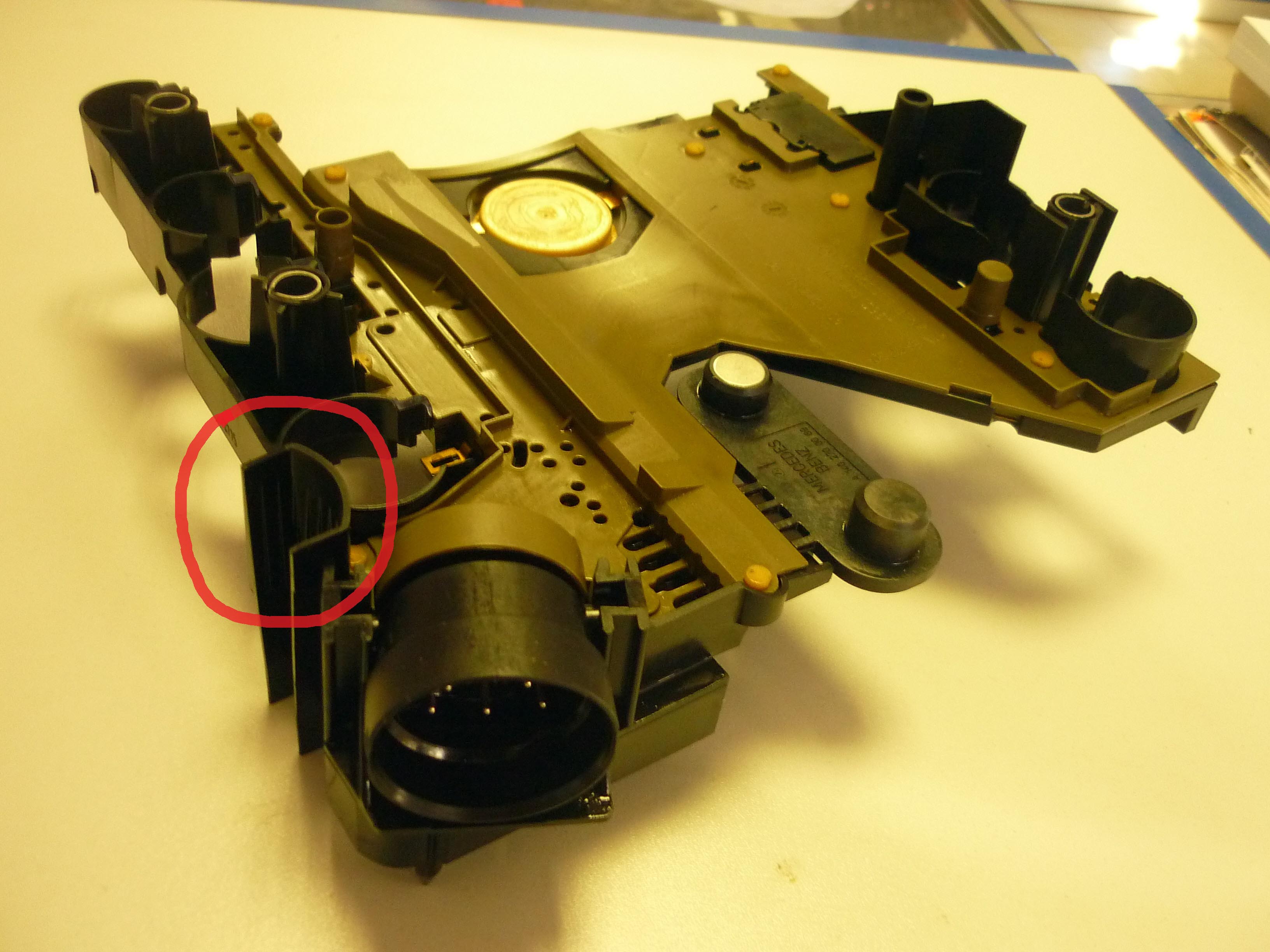

По скольку мы дизелисты здесь не совсем чужие,хотя некоторые думают по другому.Окончательную ясность попробую внести я.
Всё что написал уважаемый Atraides001 правильно за не большим исключением, а может и большим.
Каюсь что не особо вникал в разнообразие коробок, устанавливаемых на наши автомобили. Изучал устройство по своей коробке в связке с дизелем. И по этому так рьяно доказывал возможность использования мерсовского щупа, потому что если не верить своим глазам, то кому же тогда ещё верить? В моём автомате изначально установлена оригинальная деталь под номером 05097 219AA.Выглядит она вот так- чистый мерседес
Если её заказать , то она придёт в коробке ( вверху на фото) на которой мы увидим следующую информацию
На всех остальных моторах от 3.5 до 6.1 по идее в коробке стоит деталь 52108 308AB.На американцах уж точно. Как вы уже наверное догадались выглядит она немного по другому.Как они туда из Китая попадают никому не известно
Кроме того поддон акпп у дизелей, не знаю чем, но тоже отличается.52108 326AA
Против 52108 327AAу всех остальных.
Логичное объяснение этому факту на поверхности.Зачем везти в Австрию
через океан коробку сделанную за морем, когда производство( и моторов в том числе)существует в Европе. Более того, вероятно на каком то этапе или эпизодически, и на другие моторы в Европе в коробки попадали детали 05097 219AA. вместо 52108 308AB .Это конечно моё предположение, но оно подтверждается озадаченностью уважаемого Михаила-michael230 Речь шла о мерсовском щупе.
Цитата: michael230
Совал я наш щуп как на картинке в снятую плату. НЕ пролезает. А ска на машине, когда в трубу суешь, ПРОЛЕЗАЕТ. С какого -- я хз, буду кому-нить плату менять, посмотрю.
Так что окончательной ясности пока нет.

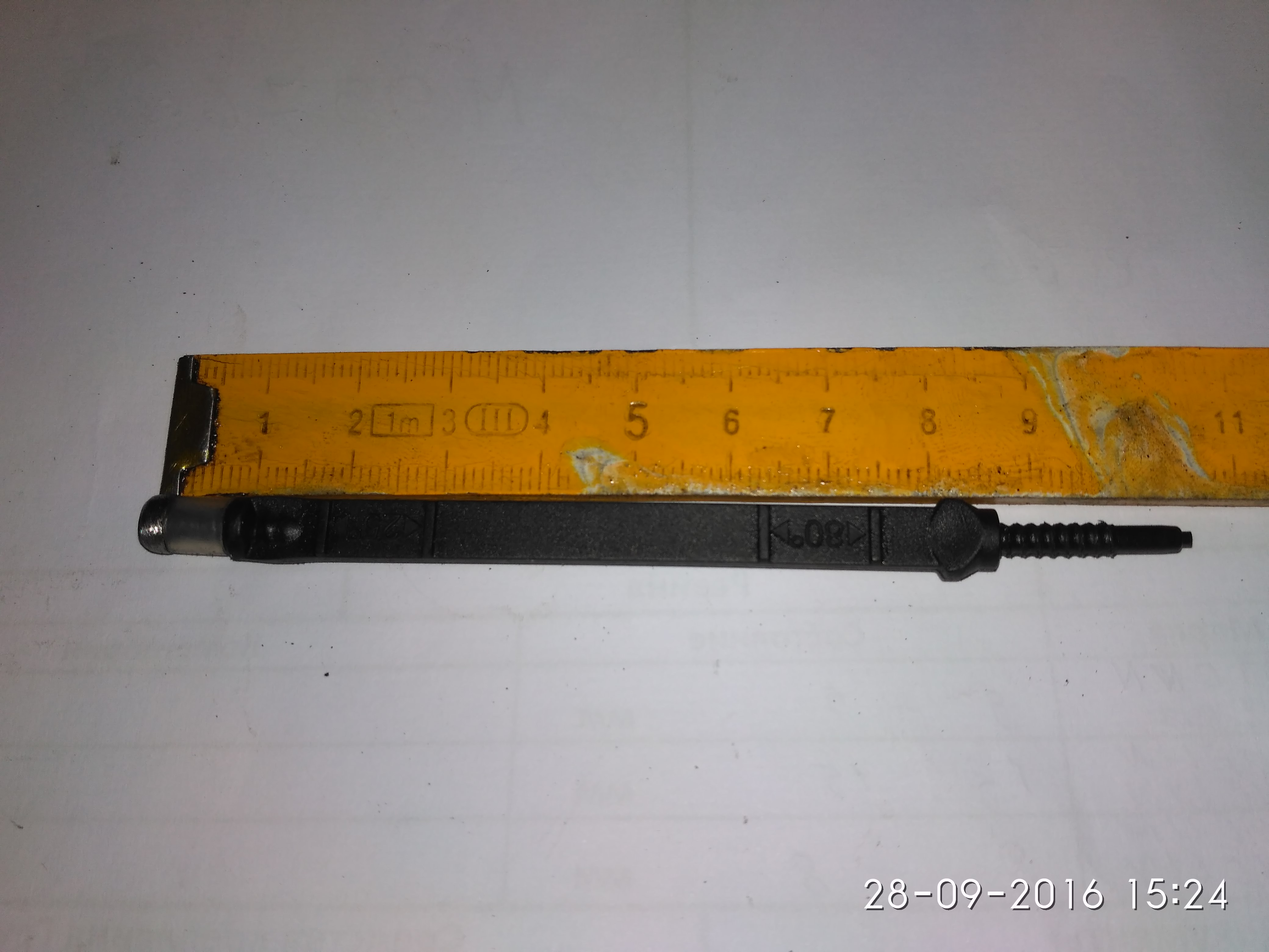

Atraides001
8 октября 2016 07:12
Сообщение #76
Сообщений: 1260
На дизеле вроде другая NAG-1 стоит, чисто мерсовская, кстати в поддоне сливного болта нету?

8 октября 2016 14:24
Сообщение #79
бугемот,
Поэтому и есть, что поддон и плата другие. На грандах с дизелем тоже есть пробка, на карасях с бензинками НЕТУ. Видимо, этими различиями и объясняется, что в одни машины щуп проскакивает, в другие упирается.
На карася 3.5 ставил плату от гранда-дизеля, все работает.

Ну вот теперь мы точно знаем все о применимости мерсощупов в наших акпп! :yahoo:
