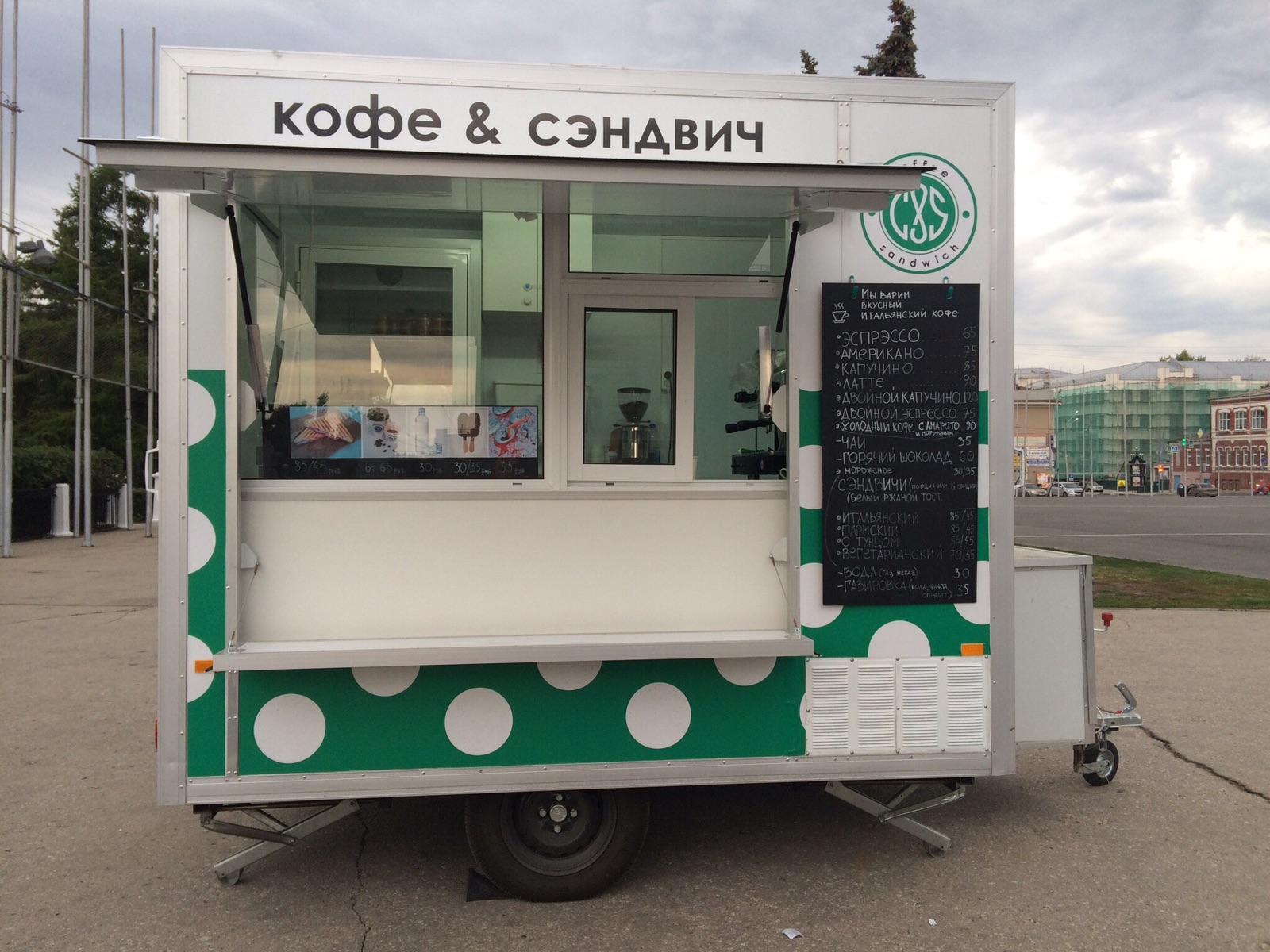

У меня есть бизнес, он такой, для души. Я владелец сети кулинарий, но по определенным праздникам цепляю тонар (фото в приложении) и еду наслаждаться приготовлением настоящих толстых, свежих, жареных мясных сэндвичей и натурального свежесвареного кофе для людей на фестивали.
Ну так вот, паджерик справлялся с этой задачей (была усиленная зубодробительная подвеска)... А вот есть ещё ниссан альмера - подвеска задняя (новые аморты и пружины) убились на прочь, пока довез тонар из Москвы. Сейчас, когда цепляю на альмеру - даже с новой резиной и в сухую погоду машина буксует на асфальте.
Больше такие переезды не предвещаются, максимум это движение с тонаром в радиусе 50-60 км.
В интернете видел фаркопы на 300с, но думаю, на сколько нормальная стоковая подвеска выдержит тонар. Думаю, это не фатально, учитывая задний привод, либо полный. Уж крутить колеса машинка будет, и будет все равно лучше переднего привода цепляться за асфальт.
Может кто-нибудь откроет свой багажник ))) встанет на него, и покажет на сколько просела машина по отношению к задним колесам?? (потому что нагрузка на крюк у моего тонара 70-75 кг)
