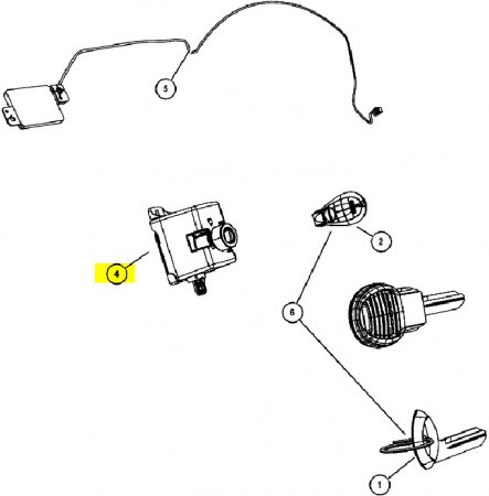

Да нет, "выкидуха" это ерунда, вот же она! Увы, пока не найду схему на 2008+
15 октября 2009 17:36
toshik,
так с таким ключем мало только ключ поменять, ещё замок зажигания придётся. т.к. это электронный ключ, аля как на Мерседесах.

Вопросы в командах CAN, в скорости интерфейса и необходимости допрошивки остальных мозгов. Сам замок вроде несколько упрощен по сравнению с оригинальным Мериновским. Интересно, есть ли отдельный блок иммобилайзера, в который прописаны ключи или они прописаны в основные мозги.

Блок иммобилайзера называется WIN модуль-это и есть гнездо ключа.
Насколько помню,меняется он в паре с электрозамком руля (модулем ELV)-по отдельности никак,и без электрозамка,возможно,работать не будет.
Ключи тоже одноразовые,многократной "переписки" не выносят"

Электрозамок ELV - мне кажется, что они стоят только в Европейцах, а в Амерах их нет. Рулевая колонка между 06 и 08 годами не менялась. Непонятно, подружится ли замок WIN (4) еще с PCM.

Сильно сомневаюсь,что подойдет.
Прямой связи (судя по схеме) PCM и WIN не имеют.
Все коммуникации через PDC и TIPM.

Похоже, главной проблемой будет эмуляция положения ключа. В старом замке тупо стоит механический переключатель, а в новом его нет.
