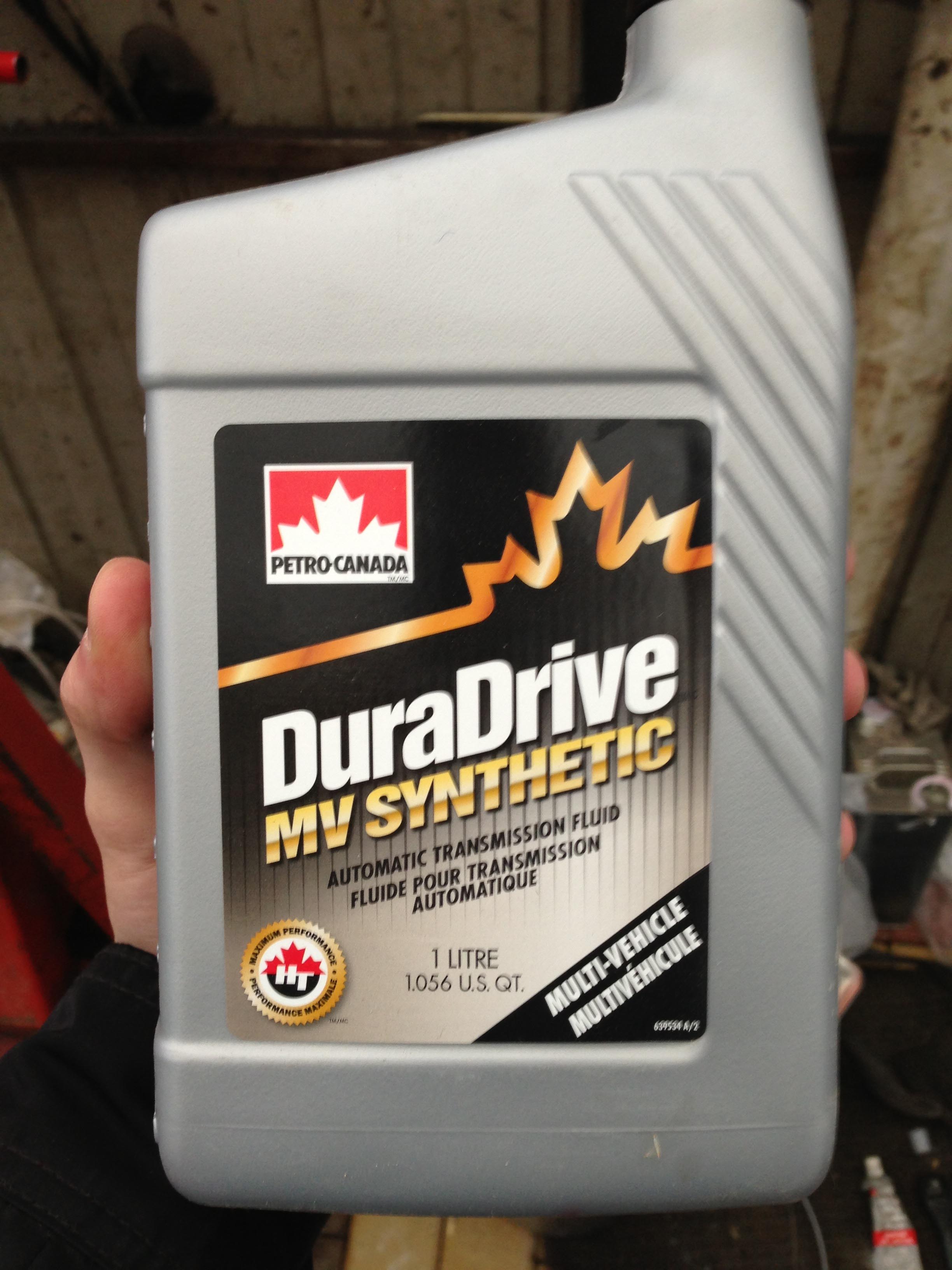

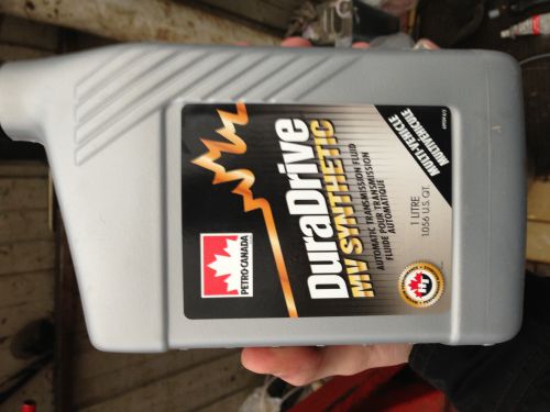

Друзья ни кто такое масло в акпп не лил?? Срочно нужны отзывы, а то завтра мастера собираются его заливать)
Basset
7 декабря 2013 19:01
Сообщений: 1269
Регистрация: 8.09.2012
прощай карабас :punish: только ATF
Sait
7 декабря 2013 20:21
Сообщений: 485
Город: г. Краснодар
Машина: 300С 2.7
Регистрация: 23.12.2011
Basset,
Ты так не пугай!
Я собираюсь делать полную замену..
art6009
7 декабря 2013 20:37
Сообщений: 302
Город: г.Челябинск
Регистрация: 26.09.2010
Оригинальное масло стоит 300 рублей литр, не экспериментируй)))
7 декабря 2013 20:44
Sait,
не вздумай!
Что мешает залить нужное масло????
Sait
7 декабря 2013 20:49
Сообщений: 485
Город: г. Краснодар
Машина: 300С 2.7
tref,
Заказывать нужно и ждать, а мастер просто знакомый уверяет что это масло которое у него ни чем не хуже, такая же синтетика.
