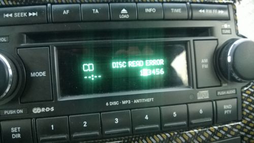

25 октября 2015 16:02
Доброго времени суток уважаемые!!!
У кого то не заводится на холодную, у кого то на горячую, а у меня мафон привязался к температуре за бортом )))
В теме про штатные ГУ я уже писал, что мафон плохо читает диски. Разобрал, почистил - не помогло (((
Раньше он не каждый диск не хотел читать, а сейчас поголовно все.
Причем происходит это на холодную, т.е. когда в салоне воздух прогревается (а ведь обдув центральный у нас прям над мафоном, то и он нагревается), мафон вроде начинает отдуплять и то не сразу, свежезаписанный диск на минимальной скорости он по началу читает, потом начинает заикаться, а потом и вовсе зависает на каком нибудь треке и выплевывает диск.
Но когда уже в машине тепло тепло, то он с радостью начинает читать все 6 дисков.
Может кто сталкивался? Или посоветуете что дельного?

Просто диск тоже холодный и на нем как бы скапливается иней не знаю как объяснить или линза запотевает, а когда прогревается высыхает, было так

тоже исключил, т.к. одна из первых мыслей была про этот иней.
диск выплевывает чистенький, без намеков на запотевание

диск то может быть и да, а вот линза лазера может и покрыться конденсатом.

чистил, не помогло (((
погуглил немного, подобное встречается у Фордоводов, так же при прохладной температуре отказывается читать и выплевывает диск, но после прогрева всё норм.

Мафон в сервис. Как вариант, смазка в механике уже старая, спозиционироваться не может.

тоже возникала такая идея ))) Спасибо
