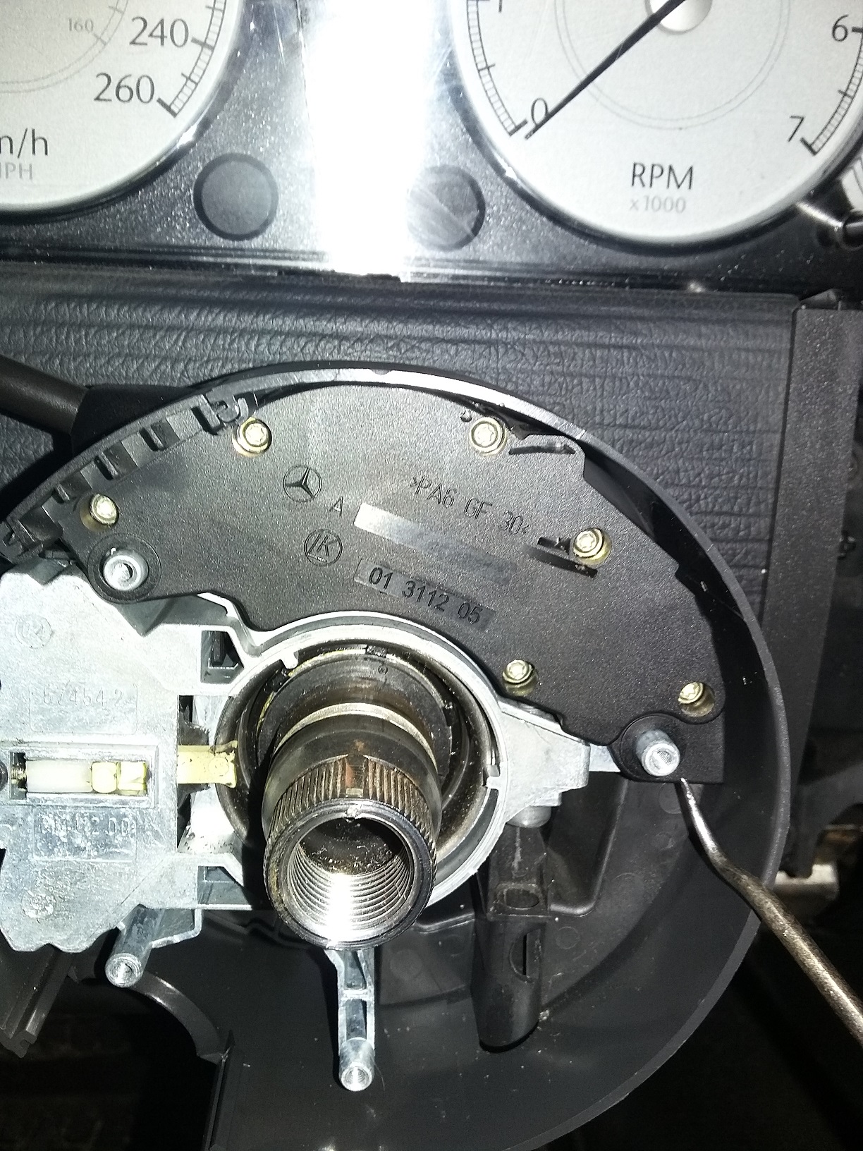

EvGun
2 ноября 2015 00:03
Сообщений: 35
Регистрация: 8.05.2015
Vit72,
не порви подрулевую ленту только.... ее нужно отцентровать прежде чем руль ставить.
шлиц на руле двойной. ставится только в одном положении.

EvGun,
Виден значок Мерседеса.

EvGun,
Спасибо за фото отличное и совет. Но я отказался от этой идеи. Буду заказывать рейку, так как проблема в ней и как это случилось одному богу известно.
EvGun
3 ноября 2015 23:13
Сообщений: 35
Хм..))) а я и не замечал))))) но это крайслер а не мерс... может подрулевая ленточка от мерса подходит??))
Vit72,
А может сдернуть корданчик с рейки, вывесить колеса переднии и посчитать сколько оборотов шток рейки куда карданчик одевается сделает в одну сторону от прямого положения колес и сколько в другую.. если разница в какую либо сторону будет оборот, то тогда просто отцентровать рейку, одеть карданчик на место и вперет на развал)) не забывая про ленточку)
