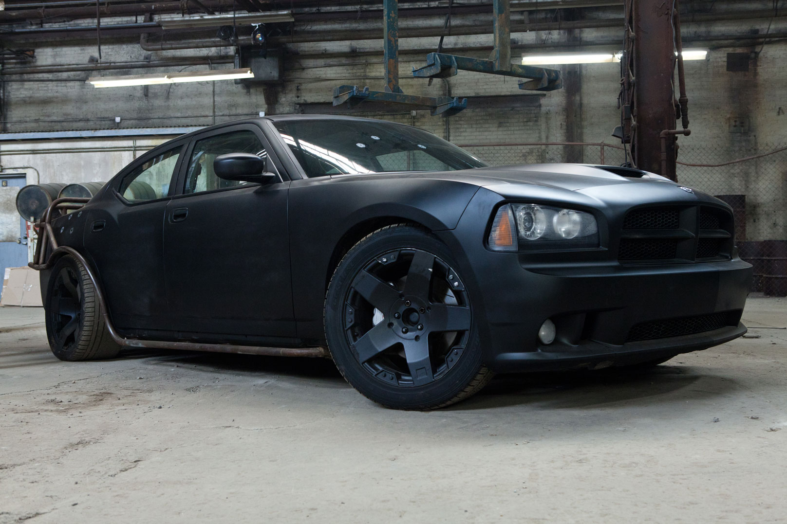

может кто знает ,что это за диски
и еще вопрос : вот видел полноприводного карася!колеса из арок выпирают!сам высокий!в общем такой агрессивный!подскажите у него что подвеска другая ? или арки расширенные?вообще как так на заднеприводном сделать?
поставить колеса от рвд и высокую резину - ВИД УБОГИЙ есть гдето фото магнума во пскове он его еще приподнял сантиметров 10!!!!!! это УРОДСТВО
KMC XD775
