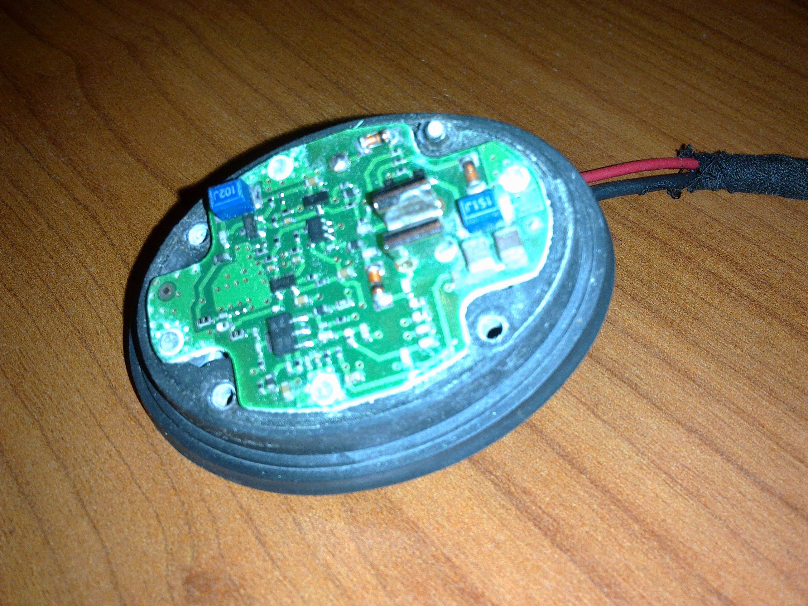

Всем добрый день
Столкнулся с проблемой.На машине плохо ловит радио,с помехами, дальше МКАДа "умирает" совсем.
Официалы сделать ничего не смогли,в интернете на рестайл с такой проблемой - информации "0" , на англоязычных сайтах тоже.Также ни одной сервисной бюллетени.
И было потрачено много сил на диагностику.
Проблема оказалась в площадке под антенну (штырь).
Внутри это активный усилитель сигнала с микросхемой, которая от попадания влаги окислилась (хотя площадка без следов повреждений)
Мой совет - при возникновении подобной неисправности, сразу заказывайте площадку (в АК+ по нынешнему курсу обошлась в 1500р)

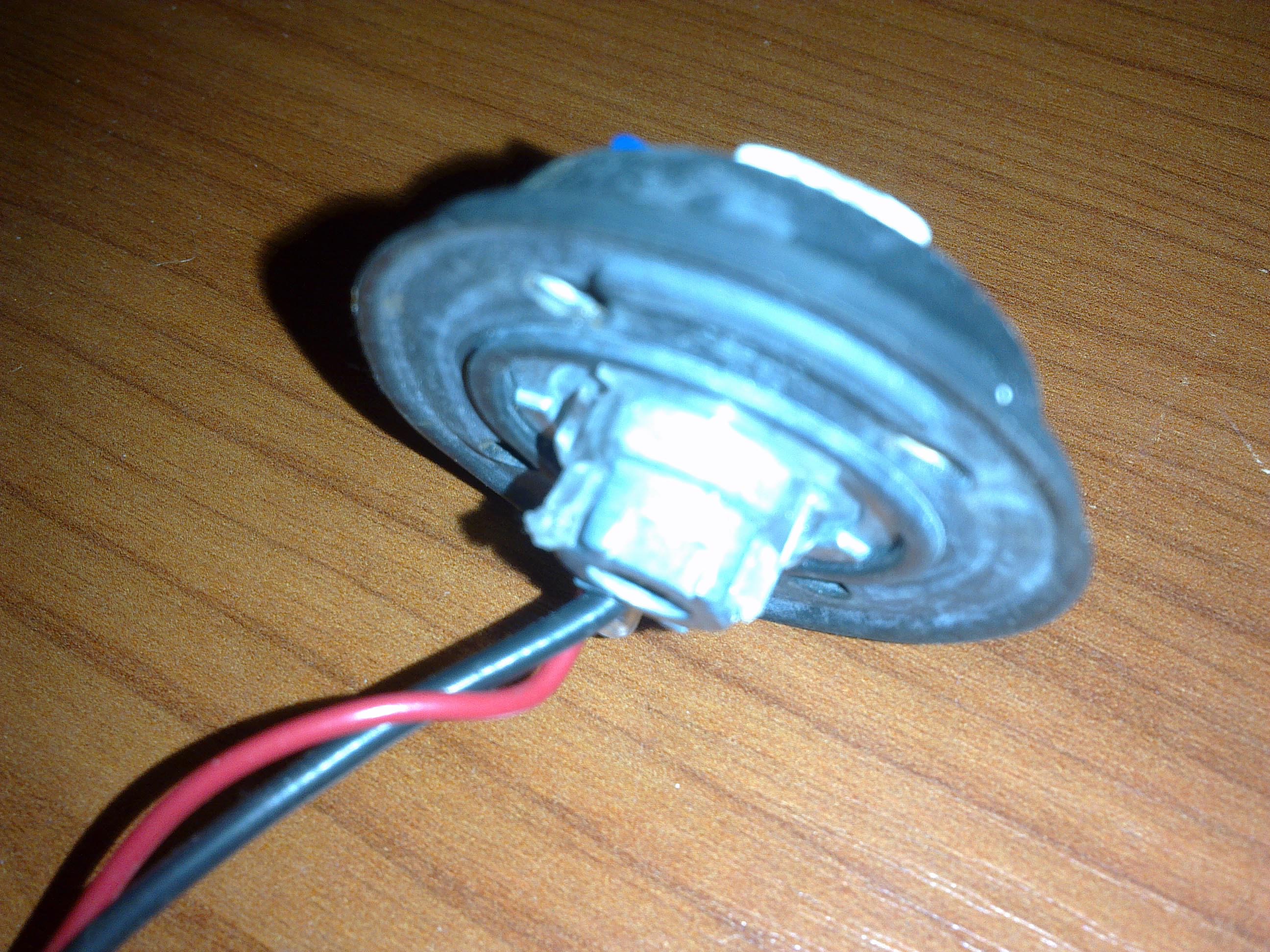

Чтобы два раза не приопускать потолок( разбирать надо как задние стойки так и средние) из-за 1.5
При демонтаже ломайте пластиковые фикстаторы на старой площадке ( под крышей где болт ) - иначе сколы получите.См 2-ую фотографию.
Вот поделился.

А что на старой, плохая прокладка была?!

На старой площадке механических повреждений и других дефектов не обнаружил.Возможно недостаточный момент затяжки.
