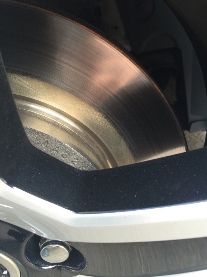

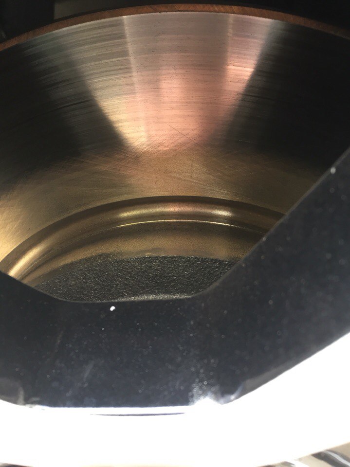

Добрый день всем. В связи с местными выборами в Раду решил прикупить новые диски с колодками, пока есть в наличии.
В общем проблема такая. Установил новые передние диски с колодками, пошел неравномерный износ внешней стороны как на фотках (оба диска). Износ на внутренней стороне вроде нормальный. Уже накотал 300км. Снял колодки, уже заметен кривой износ, диск только визуально, но с таким раскладом скоро будет выработка и на диске. Знаю что может проблема быть с направляющими супортов или самой скобой. У кого то было похожее и как с этим боролись?
Пыльники и скобки целы и хорошо смазаны направляйки, ход нормальный.

Смажь направляющие, может закисли

На одном колесе такое или с двух сторон?
13 октября 2015 17:56
Oligarh_Lights, оба колеса, но только с внешней стороны.
Смазаны.
13 октября 2015 20:54
AA4142CA,
Как уже в чате сказал, проблемы не вижу, поезди еще, притри колодки. Хреново, если косо стачиваются вдоль, тогда направляйки. Если все целое и смазанное, то ничего не сделаешь, езди.
