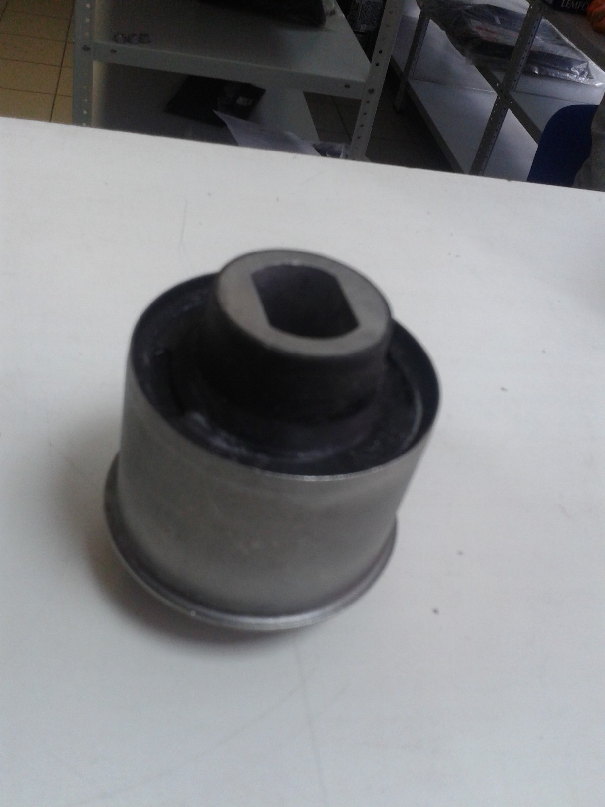

swift59
5 октября 2015 14:20
Сообщений: 158
Город: Рифей
Машина: "300С
Регистрация: 9.07.2013
очень похож, размеры бы его..
5 октября 2015 16:54
swift59,
Там не спутаешь, остальные маленькие.
swift59
6 октября 2015 07:06
Сообщений: 158
Город: Рифей
Машина: "300С
Вот такой
6 октября 2015 09:16
swift59,
Он
ivan808
6 октября 2015 12:55
Сообщений: 92
Машина: 2.7
Регистрация: 6.08.2013
День добрый! Заметил на своем сарае что сайленты в растяжках и нижних поперечных рычагах по размеру одинаковые, но по факту отличаются внутренней заливкой резины, т.е. те что в растяжках залиты не целиком как выше на фото, а с просветами так сказать, а в поперечных рычагах полностью. может для мягкости или для чего еще придумано...
так у всех или только у меня?
swift59
6 октября 2015 13:46
Сообщений: 158
Город: Рифей
Машина: "300С
помоему это не оригиналы, от мерса подбирали сайленты, у меня такие же, но меняли очумелые ручки
sigal2000dima
6 октября 2015 14:24
Сообщений: 1249
Машина: Chrysler
Регистрация: 6.10.2011
Что вы гадаете ?!!
Уже все схавали и высрали.
На верхние рычаги подковы идут k200198, на нижние k200199 и к200200 производитель муг, цельнолттые они без всяких там прорезей и просветом. Второй год на них катаю и ещё три будут ходить.

6 октября 2015 21:48
ivan808,
В оригинале так, все верно. Рулится в таком варианте как говно. Ставь все цельные К200199, будет лучше.

Епта я вам как вариант мопар предложил по норм цене а вы заладили муг муг, такое ощущение что не 300с а короллу юзаете и готовы на последнии бабосы ее говном нашпиговать. Я и не спорю муг подходит . тока до этого чета про мопар не видел инфы вот и заинтересовался тем более цена приемлема
9 октября 2015 00:46
гранд ч,
Такое ощущение, что ты не читал, что выше написано. Родные рычаги с родными сайлентами хуже как по ходимости, так и по рулежке. Так ясно?

А муги подделывают?приобрел 200199 ,начали устанавливать а они меньше,думали рычаги китай,привезли другие,тоже самое,да и при сравнении оригинального с 200199 он меньше и на нем кыбиты цифры,не как на других мугах
9 октября 2015 09:48
Цитата: Denis85
А муги подделывают?
Не видел.
Видел левые шаровые в коробочках Муг. Но это скорее экзистоподобные конторы мухлюют. Возможно, в твоем случае это тоже так.

michael230,
Этот мопар вроде полностью залит. Вот теперь у меня неуверенность появилась в том, что 200199 в продольый рычаг встают. В плперечный встает точно ставил, к весне подойдет продольник во и задумал мопар вкорячить, так как уверен он лучше муга
9 октября 2015 21:49
гранд ч,
Подойдет. Только лучше заменить диагональник в сборе, так как будет обидно поменять сайлент, а через неделю шаровая залюфтит.
