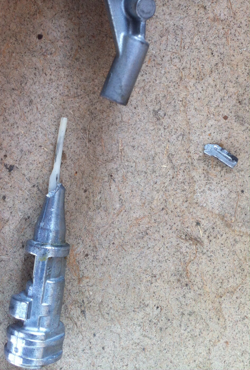

Поломался замок зажигания механическая часть,разобрал
Авто не заводится и стоит в Краснодаре
Нужна помощь!подскажите телефоны разборок в Краснодаре и крае
Авто америкос
И если поменять замок на новый то я понимаю что нужно будет перепрошивать ключи!и ключи будут новые,или старые???а то на ключах контакты к батарейки поотпаялись,и один уже не работает!может сразу все поменять!??и где в Краснодаре прошить потом???
Эта пипка маленькая и отвалилась,и авто не заводится...

Если тебе надо ехать, то есть выход. Нужно открутить замок и снять контактную группу . Все провода вытянуть вниз и подсоединить обратно имо и контактную группу. В кольцо имо положить ключ (что бы чип считал) , а в контактной группе провернуть внтр.вставку, например отверткой.
Приезжаешь домой и начинаешь искать замок зажигания. Тебе нужна лишь эта вставка. От которой обломался носик. Не надо менять замки и ключи. И тем более прошивать. Даже если и решишь менять замок то имобилайзер остается твой старый и ключи тоже.
Похожая поломка произошла на моей машине.

Воткнул туда болт и завел,только глохнет,просто ключ был не в машине....теперь завелось
Буду искать замок

эта деталь отдельно продается, стоит около 3500

Заказал за 2500 ждать 14 дней
