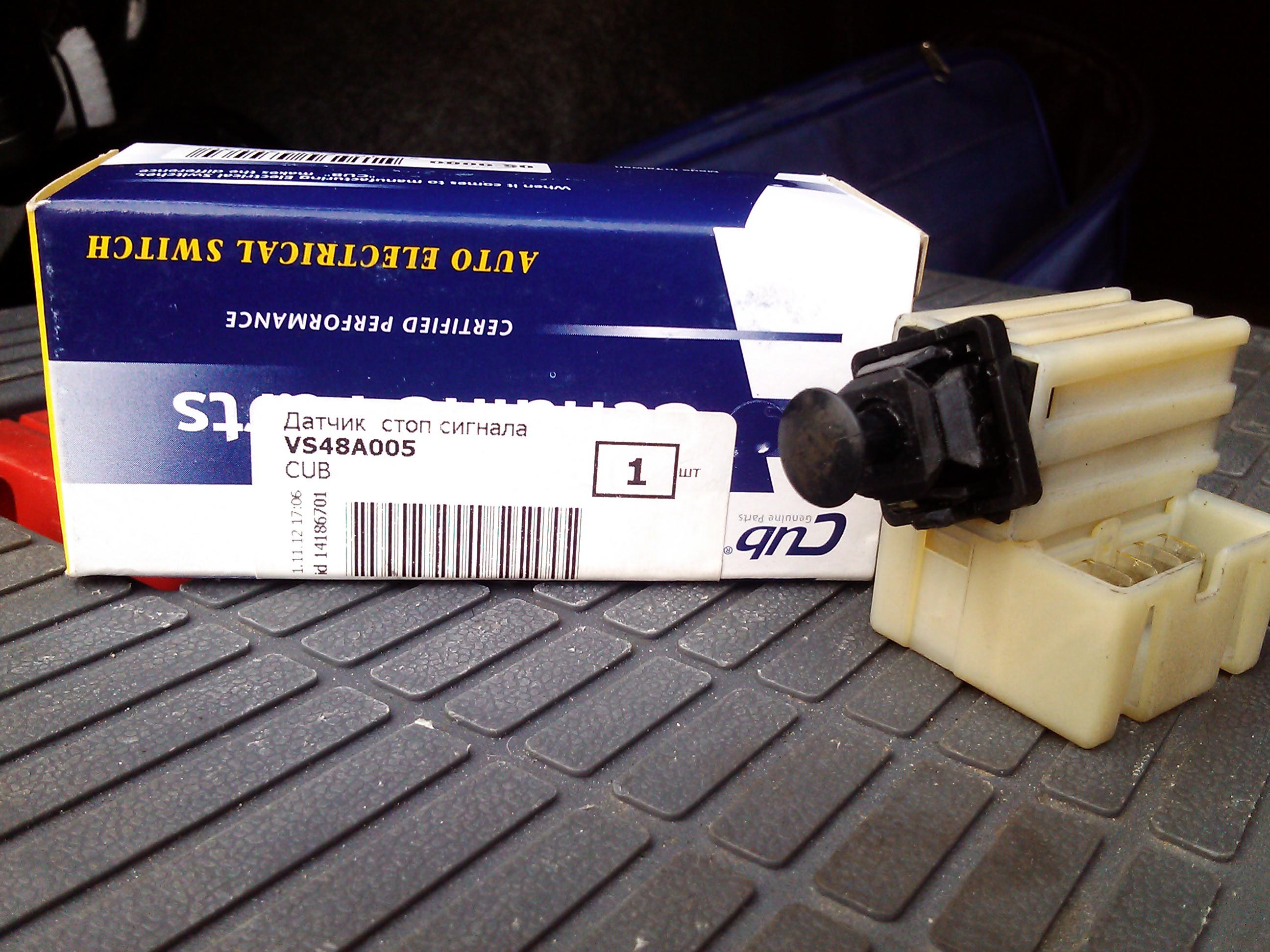

В том что нужно менять датчик почти уверен ). Почти, потому что мы сейчас с тобой занимаемся "снятием порчи по фотографии" ))).

озадачь пжлст своих хацкеров в отделе запчасти, чоб номерок глянули, той приблуды, на которую ты грешишь.

ну вот! Чини форсунку и круиз заработает :)

Оно, срочно едь на цветочный (мажор)-остался последний штук. 1177 руб.
9 октября 2012 10:33
та нууу в Экзисте рядом с домом 623р ))) 2 дня доставка
там даже аналоги какие то есть
http://www.exist.ru/price.aspx?pid=52205F9A&sr=-4
9 октября 2012 10:35
вот ты душный))), там еще скидка будет ! к тому же это оригинал.
9 октября 2012 10:39
не душный ))) а до Цветочного мне ехать - ровно 82 км ))) через всю Москву, стало быть в одну сторону часа 3-4 и обратно столько же
убить целый день из за этого ))) эт ппц

Саш, а ты представляешь себе как выглядит этот датчик и как он меняется? ну я имею ввиду не надо будет пол мотора скинуть, что бы к нему подлезть? или из салона под педалью всё будет понятно?
9 октября 2012 11:16
ИМЕННО ТАК.

Все у меня оказывается работает, спасибо Диме (sigal2000dima), просто я "мана джамшут чуть" и незнал как им пользоваться :xaxa:
А форсунку поменял все равно чек горит, мозги что то брешат..
7 ноября 2012 14:32
Сообщение #58
О Великий и Могучий ))) поменял я эту шняжку, сам за 10 минут, вуаля))) круиз камбэк
Купил за 230 рублей неоригинал
Спасибо Александру ))))

Сдох бобик )))
Ехал по трассе, поставил 125 км/ч, пару раз притормозил, жмак вверх – скорость набирает, через пару км опять притормозил, жмак вверх и БОЛТ.
