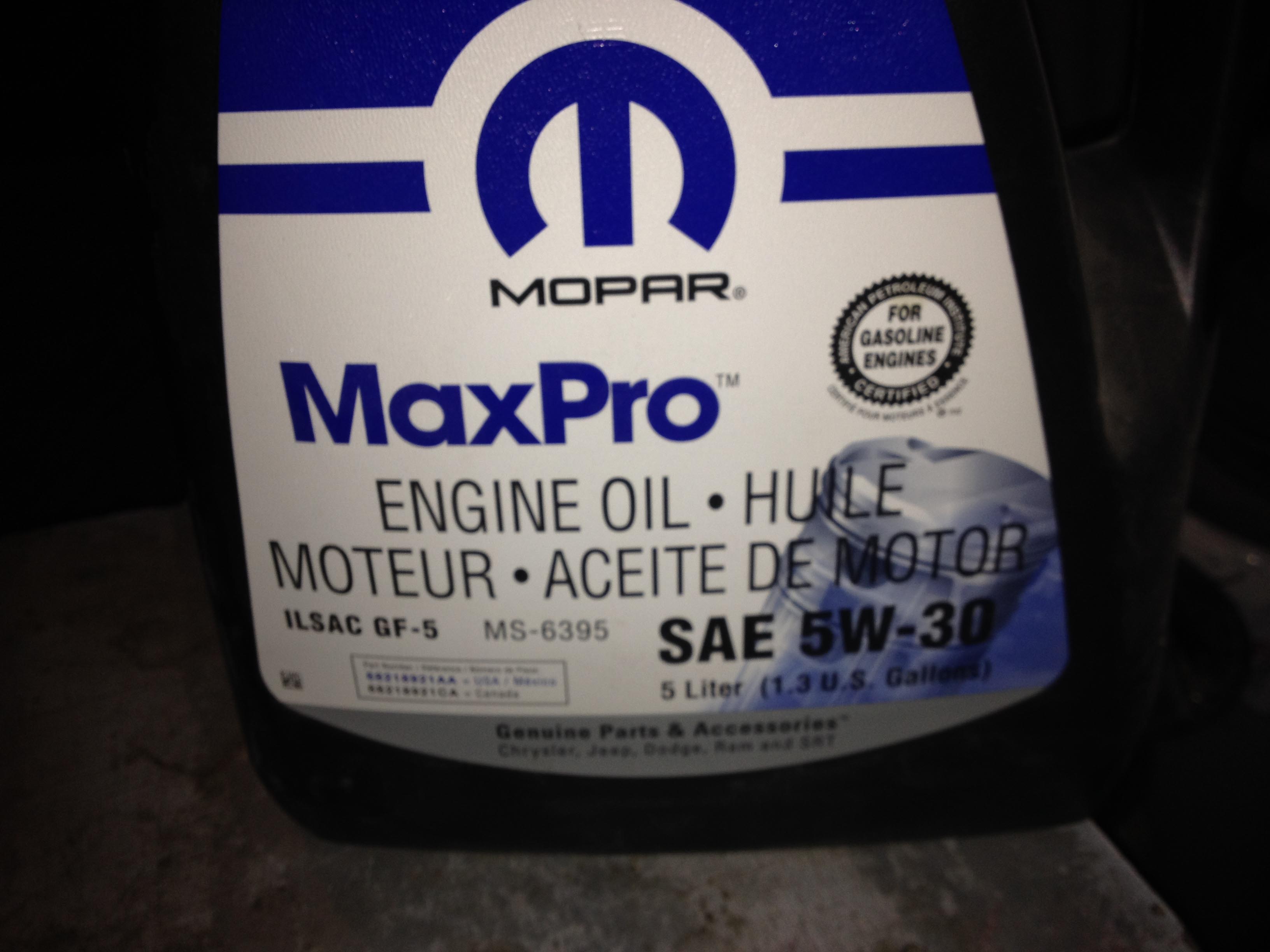

89040388338
13 сентября 2015 02:08
Сообщений: 135
Город: владимр
Регистрация: 4.05.2012
pdz,
Та же самая история после замены на МОПАР перестал стучать.

89040388338
13 сентября 2015 22:54
Сообщений: 135
Город: владимр
UZHOS,
68218 921AA Масло моторное синтетическое "MaxPro 5W-30", 5л

89040388338
13 сентября 2015 22:57
Сообщений: 135
Город: владимр
68218 921AA
Масло моторное синтетическое "MaxPro 5W-30", 5л Синтетическое моторное масло для бензиновых двигателей автомобилей Chrysler, Jeep, Dodge.
Высококачественные присадки позволяют увеличить межсервисные интервалы замены согласно рекомендациям автопроизводителей. Обладает превосходной способностью запуска при низких температурах.
Служит заменой 04761844AD и 04761844MA

89040388338
13 сентября 2015 23:34
Сообщений: 135
Город: владимр
UZHOS,
Я беру в экзисте уже второй раз. Машина довольна и я тоже.
