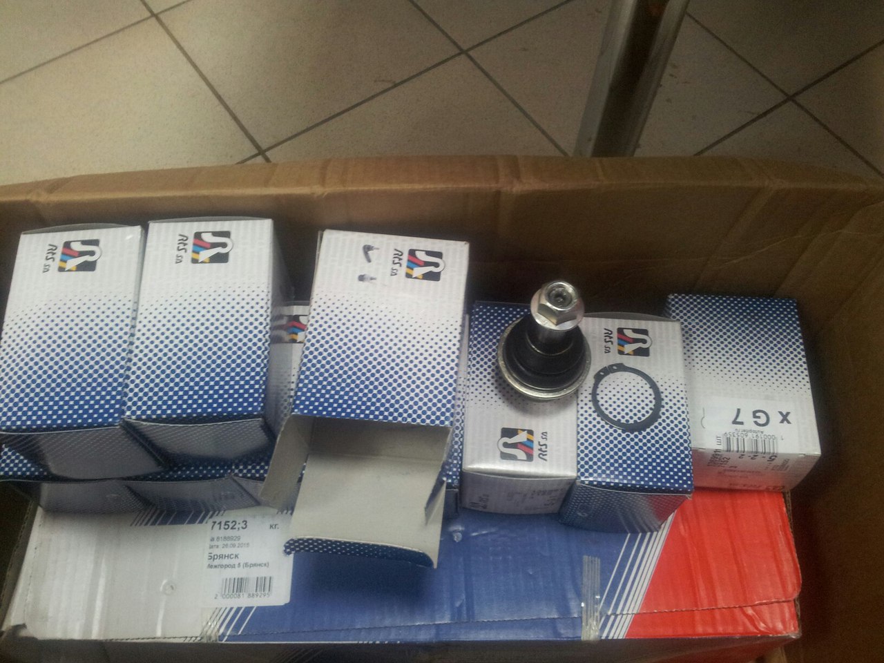

Внимание. Есть шаровые кто не хочет точить-**очить или платить за муги или, боже упаси, за кулак в сборе. RTS (Испания), норм фирмА! 9328020 код., 1450 за шт., налетай, денег на карту присылай, отправлю куда надо.

Ну какая Испания за 18 евро?
Так и скажите- Китай!
Febest - Германия? :goodgood:

Ты уверен что фирма норм? Я эти шаровые по 750р хотел пару мес. назад прикупить, но фирма смутила и отзывов по ней не нашел.

Febest однозначно хуже RTS, хотя запчасти RTS тоже дрянь. А ВОТ ЧТО СТАВИТЬ ОСТАЁТСЯ ЗАГАДКОЙ? И ЦЕНА УЖЕ НЕ ОПРЕДЕЛЯЕТ КАЧЕСТВО!
8 сентября 2015 20:56
Сообщений: 10279
ставлю муговские = летают год( появляется еле еле заметный люфт) - замена - дальше летим - как расходник
8 сентября 2015 21:58
Сообщений: 1346
Себе такие заказал, но еще не успел поставить. Отзывы хорошие. На вид очень добротно сделано. Если есть интерес могу фото выложить. Я думаю хватит как у Эда на год точно - но цена !

Соглашусь, у меня муг заскрипел через год, но у ртс цена ниже.

Уже у меня. Исполнение на уровне.
