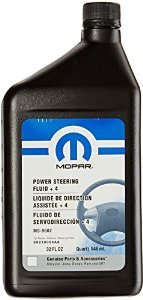

Может есть у кого тех белютень по жиже в гур. У Мопара есть повер флюид и повер флюид +4, хочу понять что льют в 300с.

если навскидку, то MOPAR® Power Steering Fluid +4

bubba
7 сентября 2015 06:45
Сообщений: 358
Город: Tomsk
Машина: Chrysler 300С
Регистрация: 9.02.2014
артикул 68218064aa

У меня в книжке написано атф+4, налил атф+4.

а почему нельзя MOPAR® Power Steering Fluid ? вин№ 1с3h8e3d57y596147 дизель,

гранд ч,
имел небольшой разговор на эту тему с Михаилом.
именно, что руководство пользователя допускает атф+4, то же, что и в коробку.
но Миша налил MOPAR® Power Steering Fluid +4, именно жижу для гидрача.
сказал, что отличается от атф+4 вязкостью, если мне склероз не изменяет.
наверное, можно не заморачиваться и лить атф+4, как в букваре написано.

У меня в мануале вообще ничего кроме атф не написано( для гидрача)

я про отличие MOPAR® Power Steering Fluid +4 от MOPAR® Power Steering Fluid,

вот что пишет папа Крайслер
Power Steering Reservoir MOPAR® Power Steering Fluid +4 и сноска
If MOPAR® Power Steering Fluid +4 is not available, then MOPAR® ATF +4 Automatic Transmission Fluid (P/N 05166226AA), is acceptable.
