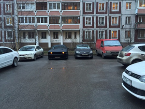

Дошли таки руки доделать,2х режимные диоды по 5 Ватт,при выключенном свете самих диодов почти не видно из-за притонированного стекла.
