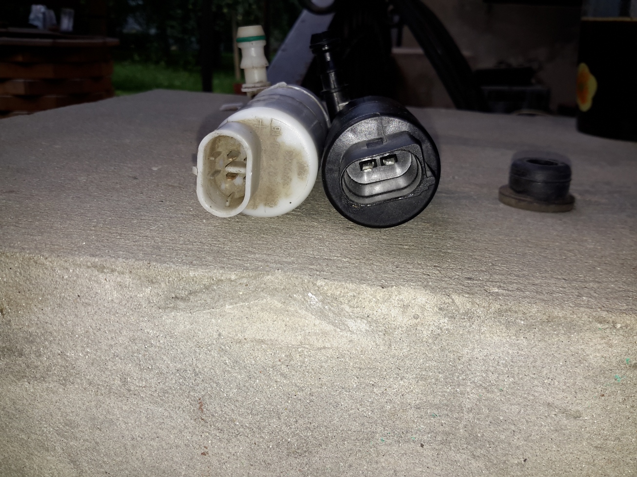

В 2014 поменял насос омывателя фар.
Поставил оригинал, весной 2015 он накрылся.
Еще раз поставил оригинал, стоит он 5000!!!!
Проработал три месяца.

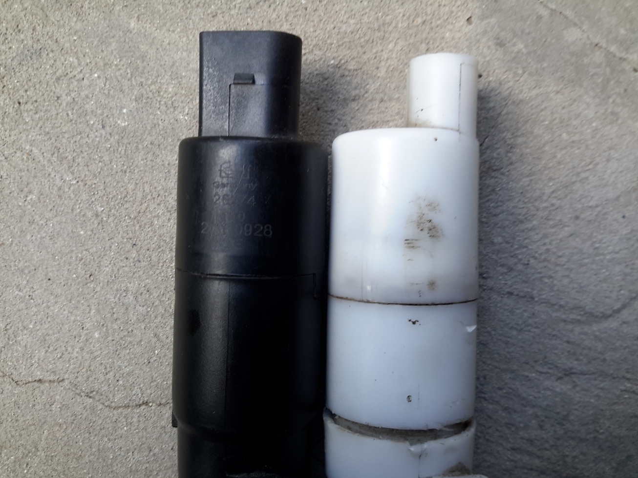

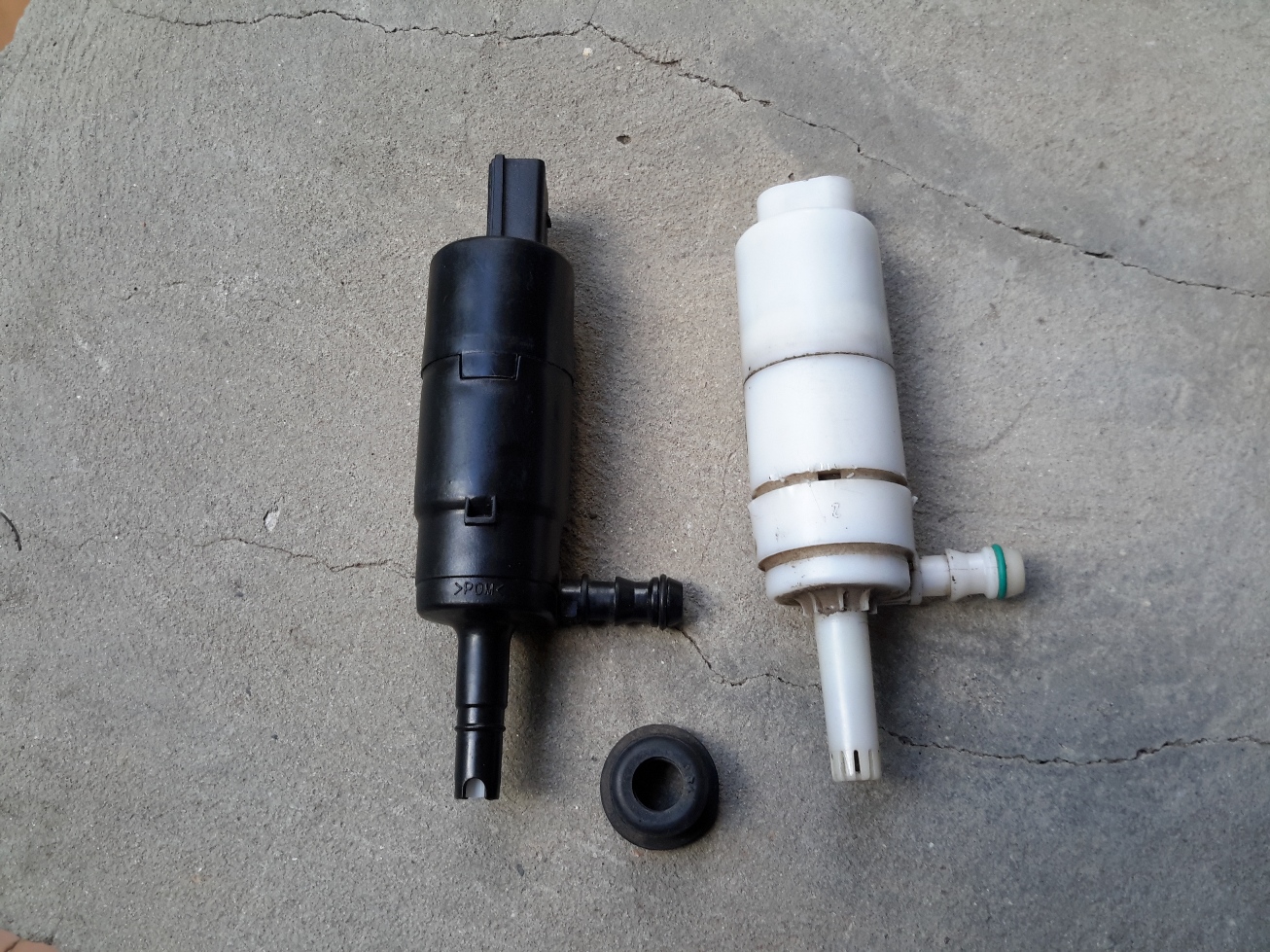

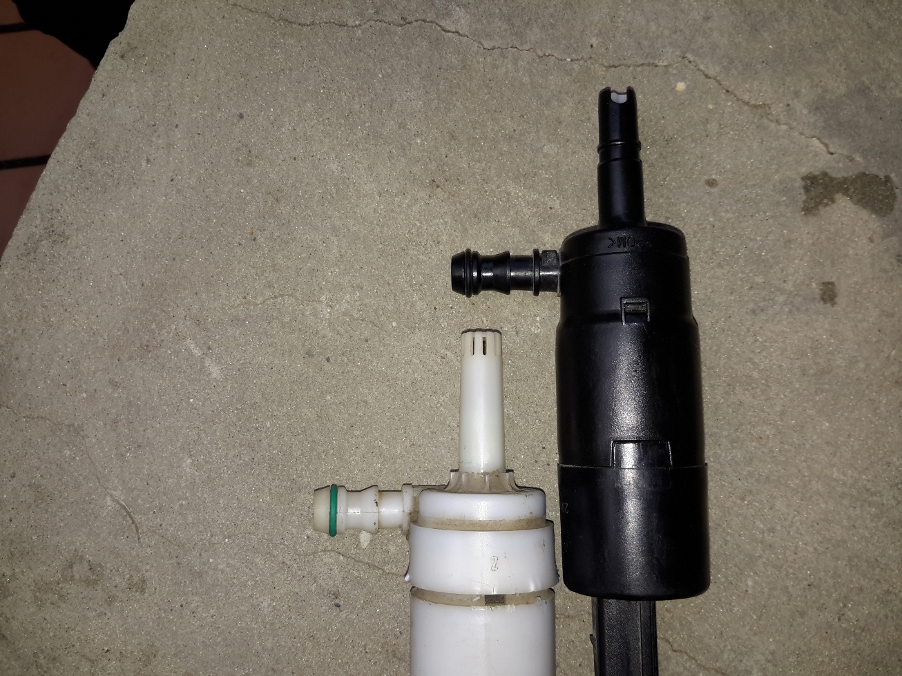

Спасибо Сереге Картману, у него в закромах нашелся Febi, хз от чего, но!
Размеры, самое главное - крепеж шланга полностью наш.
Доработать пришлось только контакты - чуть укоротить место под фишку и тонкими пассатижами развернуть сами штыри на 90 градусов, аккуратно)
На фотках все видно и понятно.

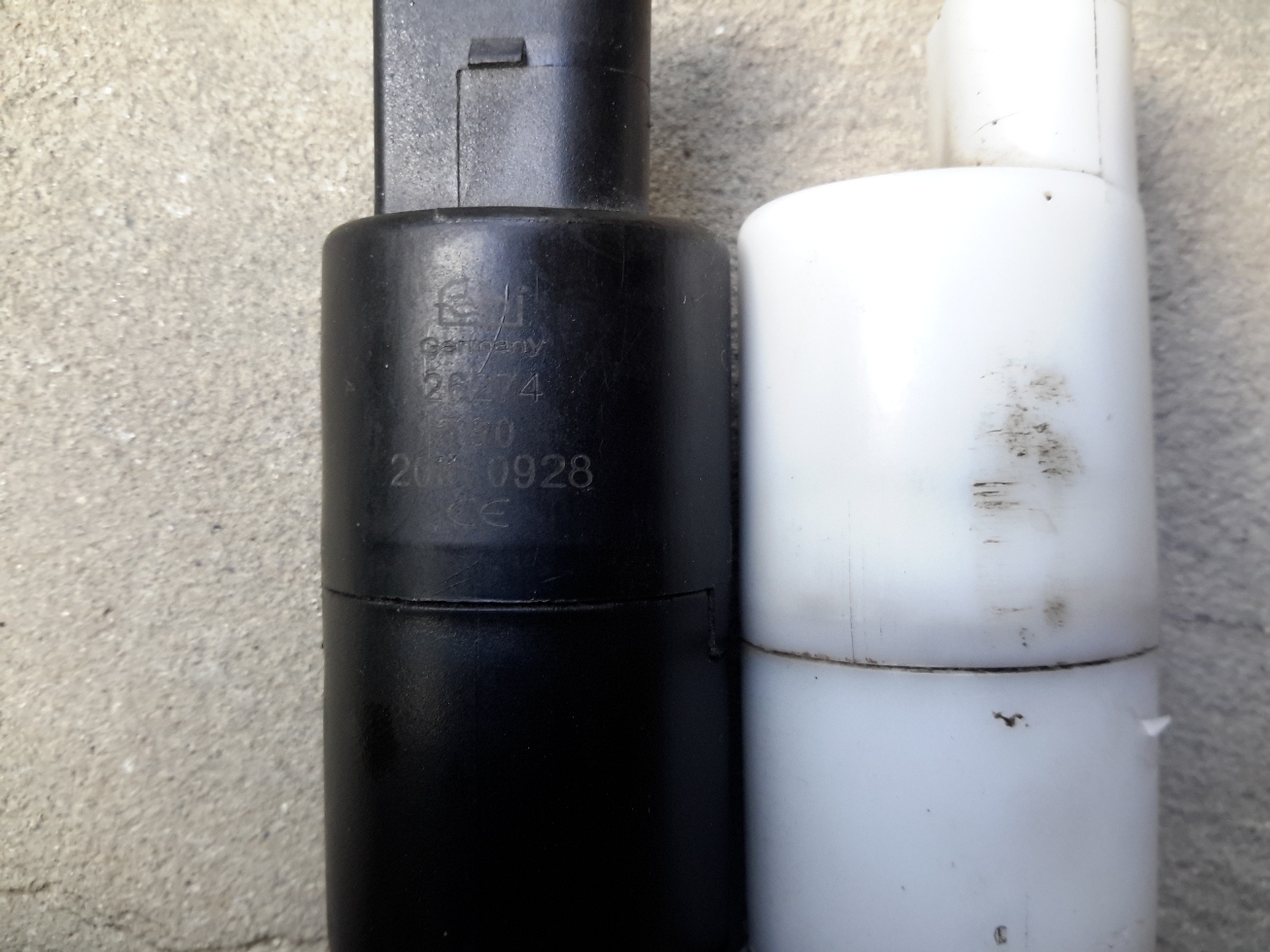

Родной мотор белый, феби - черный.
Номер феби 26274, на экзисте сейчас 900 руб.
Льет раза в два лучше родного.
Если кому интересно, попробую видео сделать.

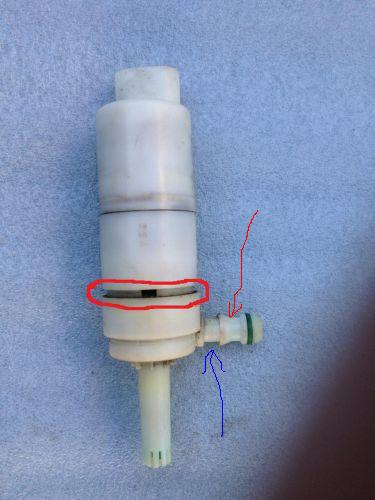

Romkus,
Привет. Как раз в тему пришлось. Только сегодня снял я этот насос, он начал после зимы подтекать. Вопрос- можно ли его отремонтировать. Течёт из указанного места (обведено красным).
Romkus,
Ты верхнюю часть спилил?
Romkus
3 августа 2015 00:56
Сообщений: 955
Город: М.О. г. Раменское
Регистрация: 2.12.2009
Ага, секунд за пять. Болгаркой - ровно и красиво)
И контакты развернул за 10сек. Но там аккуратно нада - не сломать!!!
На фотке - я ЭТО не смог разобрать, но, сука, очень хотелось...

А с Феби резиновая втулка идёт в комплекте?
И ещё- насколько я помню у нашего насоса в соске есть фильтр (сетка). На Феби есть он?
3 августа 2015 09:33
Количество контактов у феби и у нашего совпадает? По фото непонятно...
Молодец!
3 августа 2015 10:33
Сообщений: 901
Машина: 300C, 2.7 Европа
Регистрация: 29.01.2012
Совпадает, просто на Феби нет пластиковых бороздок. На обоих по два контакта.

Romkus,
Привет. Не понравился мне этот насос. Сегодня поставил.
Во первых, штекер не до конца входит в разъём насоса, в следствии чего слабо держится (может конечно это из за того, что я контакты не от основания загнул а взял чуть выше).
Во вторых шланг тоже плохо держится, чем на оригинальном (защелку со шланга кстати можно и без отвертки снять).
Два вопроса:
1. на контактах Феби есть нумерация 1и 2, это +/- ?
2. Штекер у тебя защелкнулся?
Romkus
4 августа 2015 22:28
Сообщений: 955
Это зря - штангенциркулем проверяли - один в один наша трубка под шланг.
Может, ты её не там защелкнул?
Просто мы её сначала одели там где красная стрелка, болталось, потом уже догнали, и одели глубже - где синяя, там всё ОК!
Тут согласен! У меня он правда, защелкнулся, но мне это тоже не понравилось - колхоз.
Кстати, насчет номеров контактов - не важно, все совпадает с родным, если его вставить так, чтобы совпал лепесток родной фишки и выступ на моторе, как и есть на ОРИГИНАЛЕ, плюс и минус будут там где надо.
Ну можно, в конце концов, сделать простой и надежный переходник из клемм стандартных.
P.S. Сам не переношу колхоз, но родная Хелла за 5000 на три месяца?
Вроде под защелку там посадочное место. Проверю.
Цитата: Romkus
Да и льет он реально лучше, неужели не заметил?
Я спереди не стоял, не видел. Но фары мокрые)
Кстати, на нашем насосе погружной сосок закрытый.( типа сетки)
Как ты считаешь, если отверстие из которого подтекает залить герметиком будет держать?
Romkus
4 августа 2015 22:47
Сообщений: 955
Не будет. А новую резинку "бачок-насос" могу подарить - благо я родных насосов наменял до хрена))
И похожи эти два посадочных места очень, зачем так сделано - не знаю.
Но ведь и на оригинале также - даже на фото видно!
Мы меняли - тоже сначала капало, потом поняли и переставили поглубже. И шланг закрепился намертво, и течь перестало.
