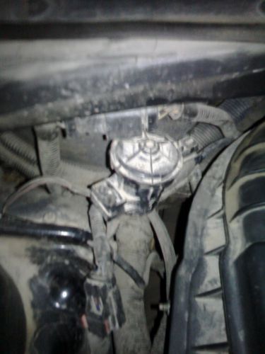

нужен совет тупит двигло иногда заводится сразу тогда все ок крутит нормально есть кик даун при резком нажатии на газульку но когда заводится с муками с 3-4 а то и с 7-8 обороты даже на холостом выше 3500 не подымаются при езде овощ не едет не хрена бензонасос с фильтром ,свечи,менял заслонку чистил ошибок не каких нет в чем может дело быть?
стараюсь чтоб сразу завелся давлю газ до 4000 всегда крутит если при повторном нажатии 3500 и дальше не тянет глушу и завожу опять за****о уже так с бубном танцевать бывает днями все ок а бывает через раз может у кого такое было?В чем может быть дело?

lexatokar,
Было похожее , я тут писал, при езде до 3,5 оборотов и потом умирала, тупила, не ехала, не ускорялась, как овощь была, потом все нормально...
перебрал все что можно было......в итоге дохлый аккумулятор всему причиной был. Поменял и все пропало.

Попробуй скинуть фишку с ЕГР

daha спасибо помогло двигло дует живет полной жизнью ,а то что скинул фишку ошибки в дальнейшем не полезут?
Естественно, вылезет ошибка по обрыву цепи клапана ЕГР.

Блин не хера не помогло это был перерыв в тупне я хоть то скинул?
BUZZI да уже два аккума менял сейчас 80 ка стоит может ампер мало надо 90 в evic незаведенный кажет 12.3v заведенный 14.2v

Цитата: lexatokar
хоть то скинул?
Нет, не то. ЕГР находится за мотором чуть ниже того места, что на фото.

Ок ща гляну а это что я отстегнул?
Клапан системы EVAP.

П*****ц одним словом добрался я до этого егра ночью с фонарем гдет здесь
отключил ниче не изменилось режим овощ как был так и есть даже ошибок нет у кого какие мысли насчёт этого?что можно ещё попробовать.
