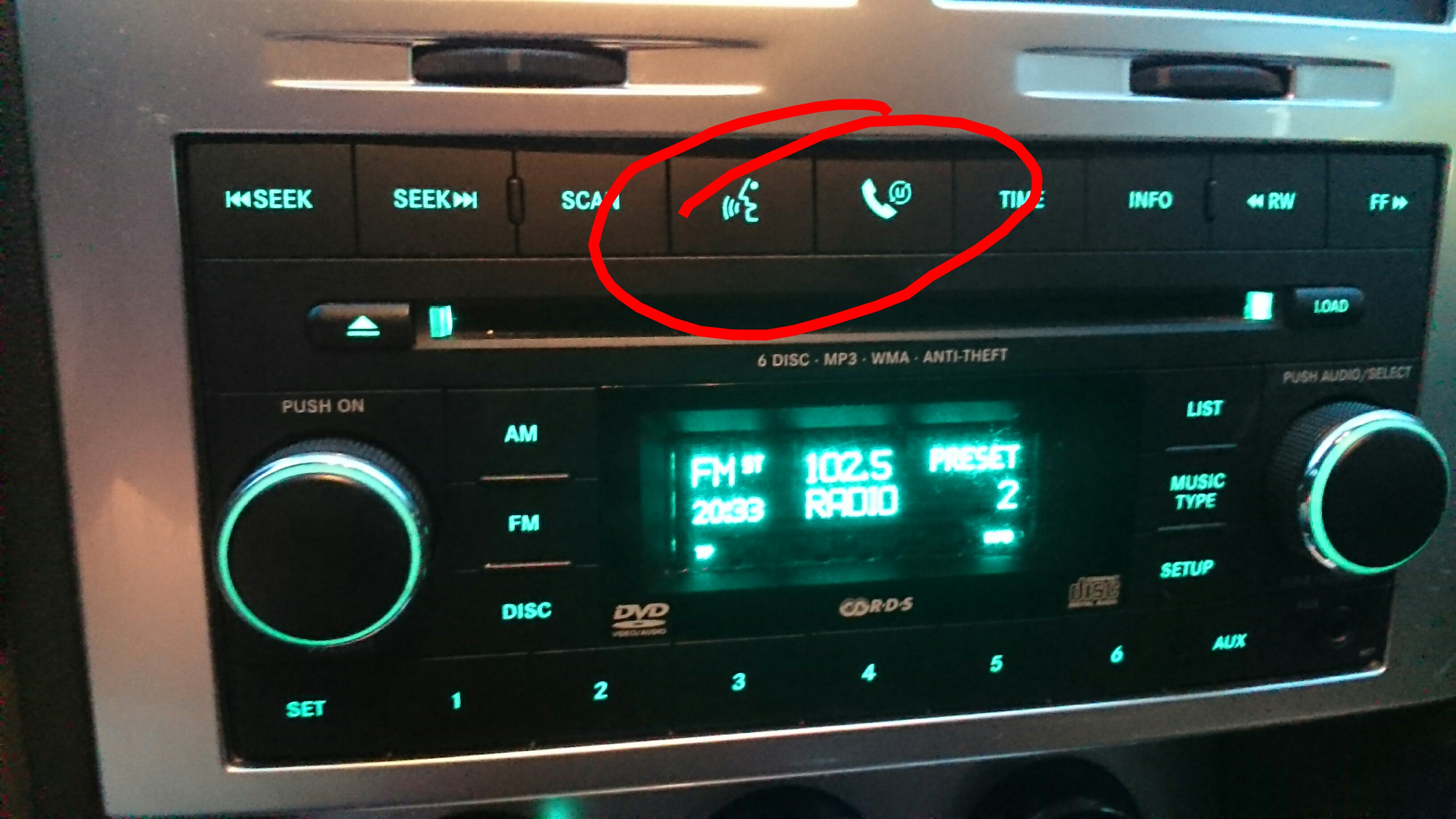

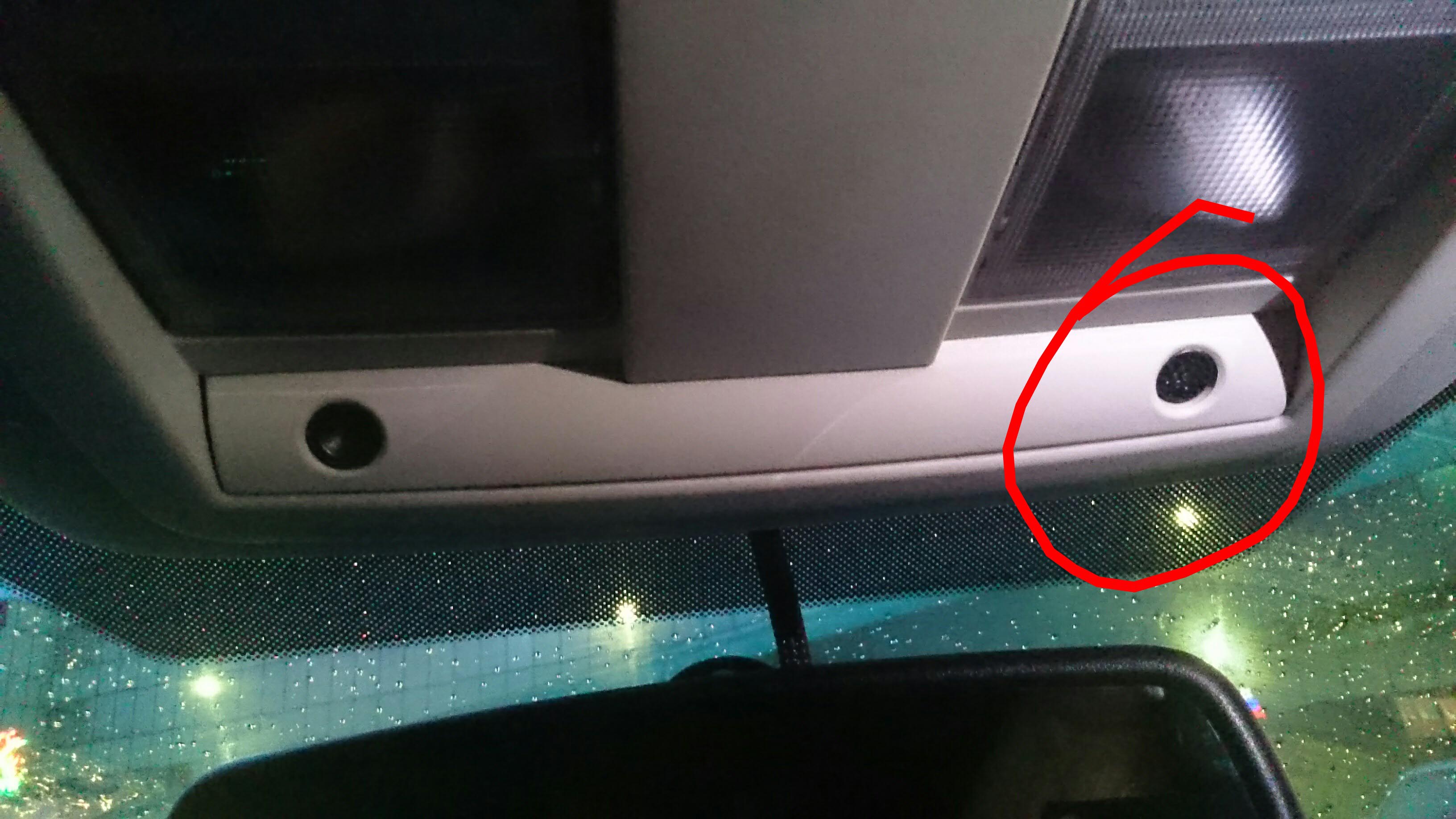

Не прошло и трех лет как заметил в Dodge Nitro кнопочки голосового набора на магнитоле... На потолке вроде как микрофон установлен, но при нажатии пишет, что чего-то не хватает... Кто в теме подскажите...

Серега, нужно докупать модуль блютуз. В году 8-9 стоил около 15
28 июля 2015 22:55
саш а он случаем не взеркале идет ????
28 июля 2015 22:57
Нет.
28 июля 2015 23:10
у нас в зеркале вернее модуль под козырем а микра в зеркале

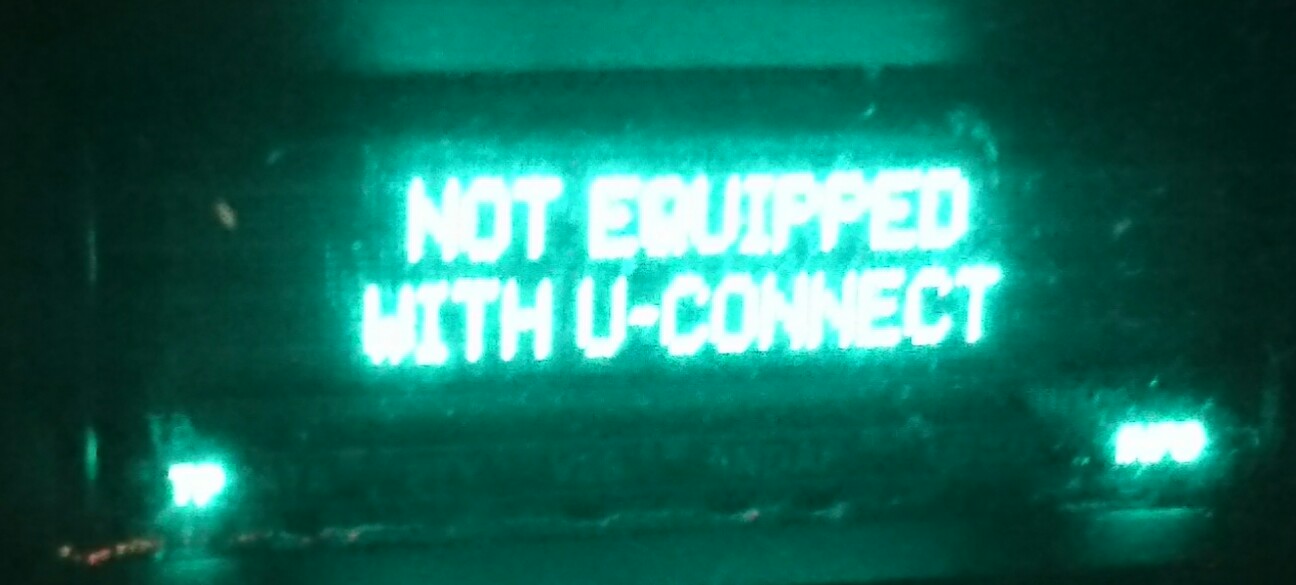

Oligarh_Lights,
пишет, что нет модуля U-Connect (не оборудован с завода).
нужно действительно докупать этот модуль (блютуз) и, наверное, прописывать его.
у меня то же самое.
кстати, оригинальное амеровское руководство пользователя при описании этой функции содержит в скобках фразу "если оборудован".
купляй блок, учи английский :-) - русского языка система не понимает точно.
странного ничего нет - балалайка стоИт хорошая, двд понимает, мп3 читает и все такое. а голубые зубы - опция, при заказе автомобиля, видимо, от нее отказались, вот и пишет, что нет.
удачи!
Вот уроды, обычно, если нет функции, то ивместо кнопок заглушки. Вон автосвет есть, а стопор впаян и буковки А нет на блоке...
В общем нет так нет, спасибо за разьяснения.

А еще страннее писать на магнитоле без экрана,что она производит двд аудио и ВИДЕО.(присмотритесь на фотку)
Вопрос КАК???
Вопрос КАК???
Вот ты глазастый, я еще до этого не дошел, толь верхний ряд в разработке :taunt:

Oligarh_Lights,
не подключится у тебя телефон, можешь не пытаться.
я этот фокус проделывал у себя :)
нужен блок голубых зубов, без него бессмысленно.
Д.

Oligarh_Lights,
Сейчас его стоимость составляет 31500 руб.

хм....
у меня ощущение, что за эти деньги можно мафон махнуть целиком на неоригинал, где все будет, включая видео и прочие плюшки.
и завязать это к кнопкам на руле и микрофону в зеркале :)
Д.

PipeSmoker,
Короче вывод - не хер париться.. За такие деньги иметькупитьанглоговорящую технологию 7-ми летней давности нет смысла...Проще купить нормальную голову или забить, как собственно и будет сделано :laugh1:
