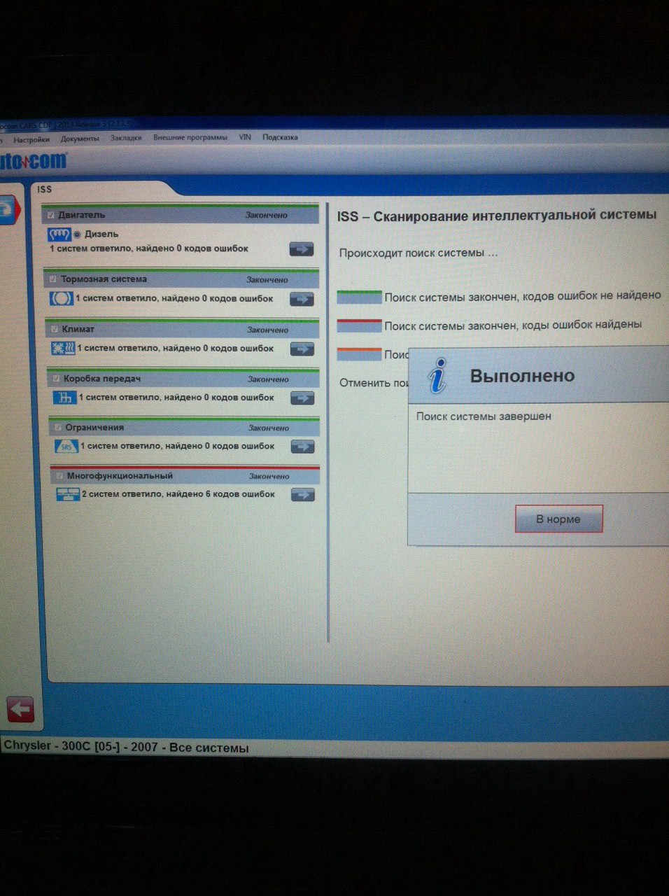

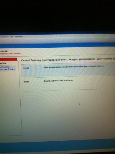

Что то туго с диагностикой в Сургуте ))).
Не получилось у моего знакомого сегодня замерить компрессию и ходовку с рулевым отдиагностировать. Обещал завтра.

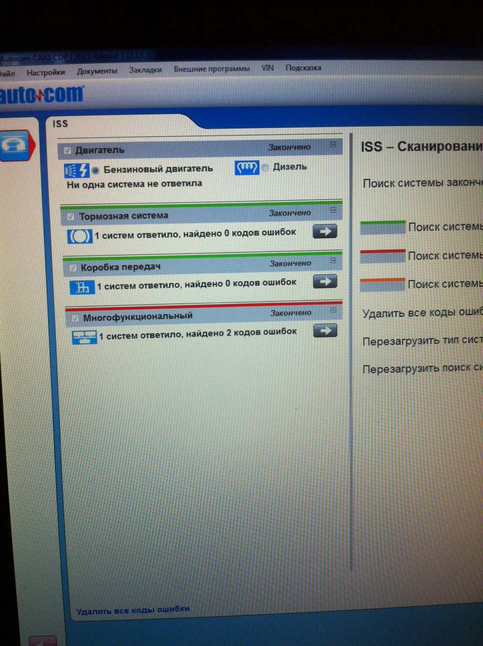

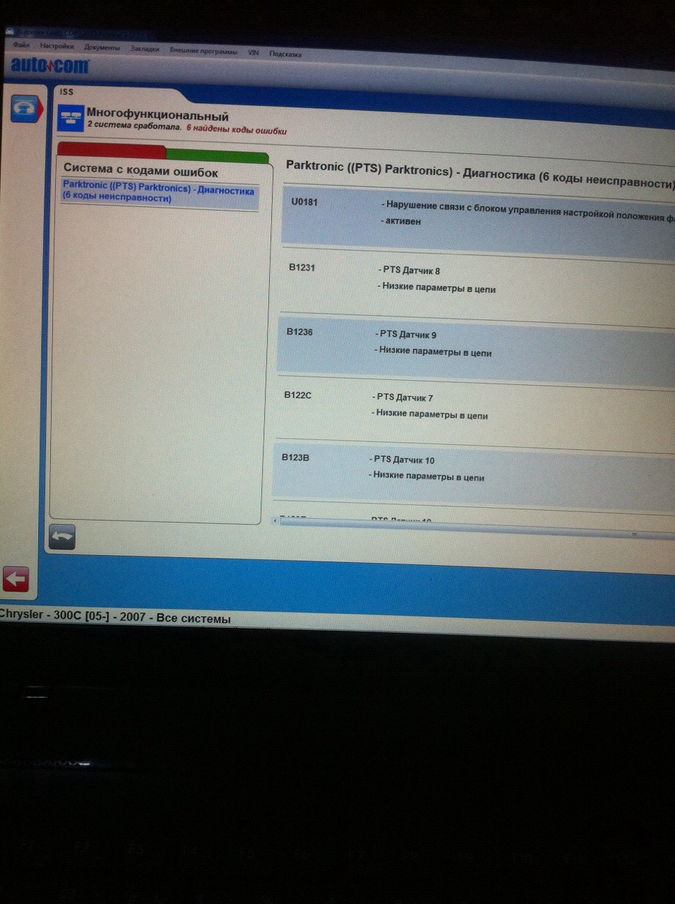

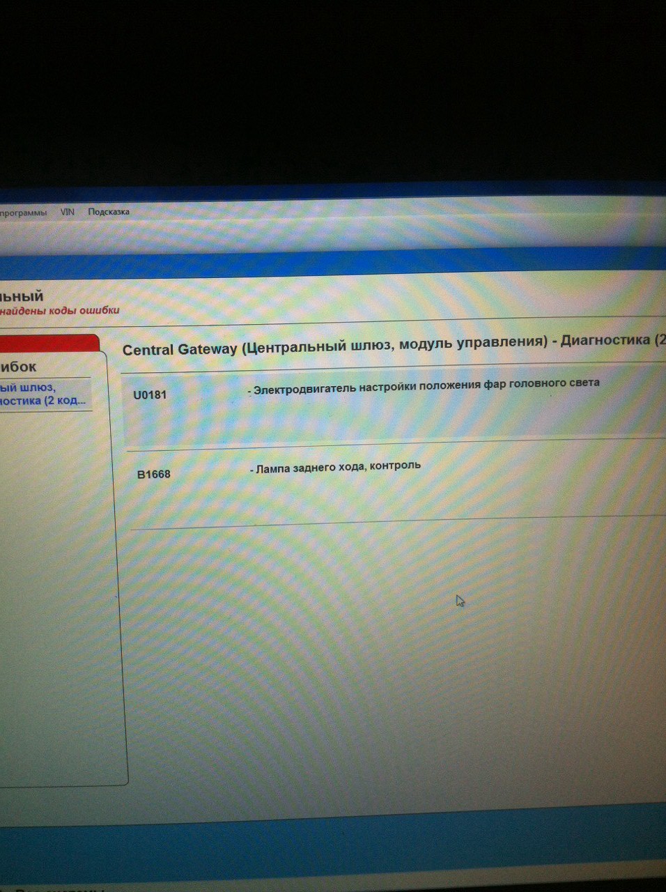

Считали ошибки сканером. Показались ошибки по доводчикам фар после тюнинга, датчики колес, задние диоды подсветки номера и ошибка по парктроникам. Вроде все эхо обвеса.

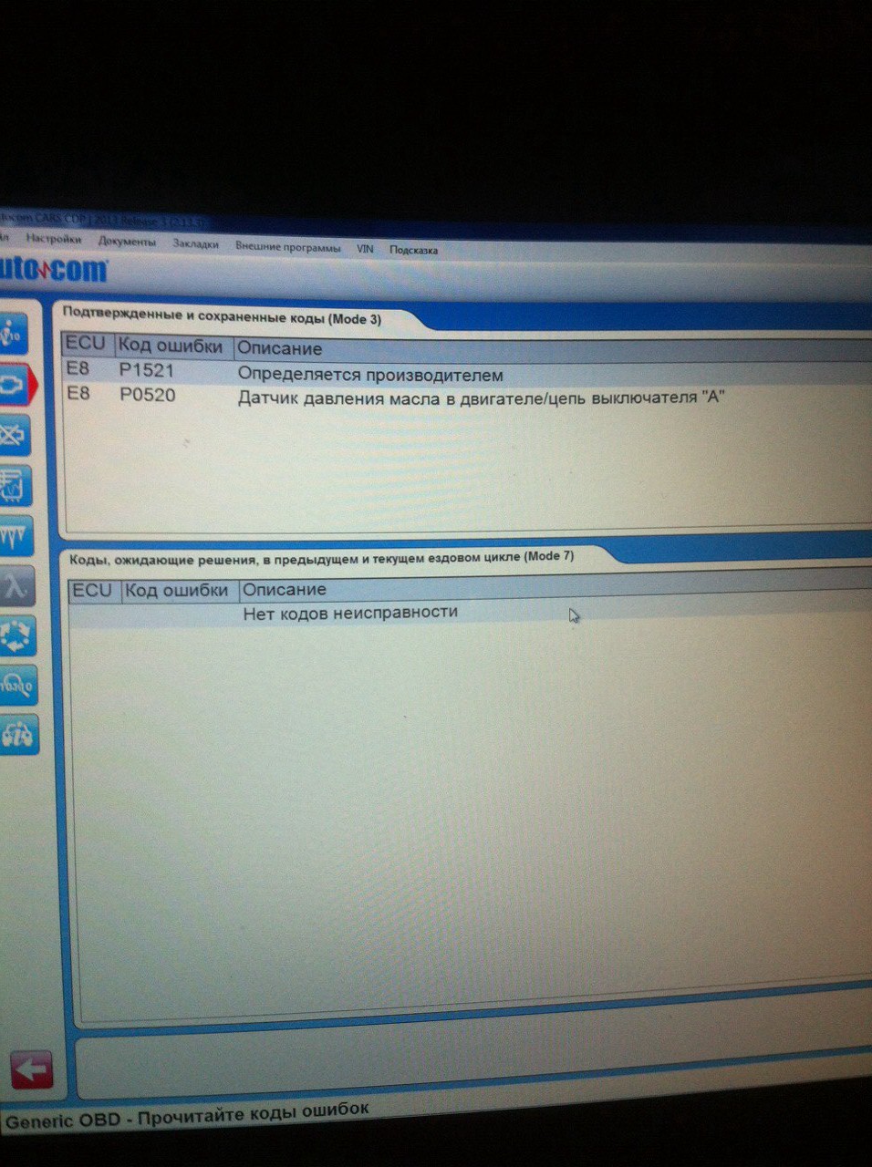

Однако один раз выскочила ошибка низкого давления маслянного насоса! После нескольких считываний более не появилась. Диагност остался доволен.
Вопрос к профи, правда на этих движках может выскочить глюк с низким давлением?
На что еще особое внимание обратить?

13 июля 2015 21:14
Датчик под замену. Обычное явление. Примерно 3-5 рублей стоит датчик

Коробку проверили, покатались. Все вроде гуд. Завтра обещали компрессию. Сколько у него кстати норма?

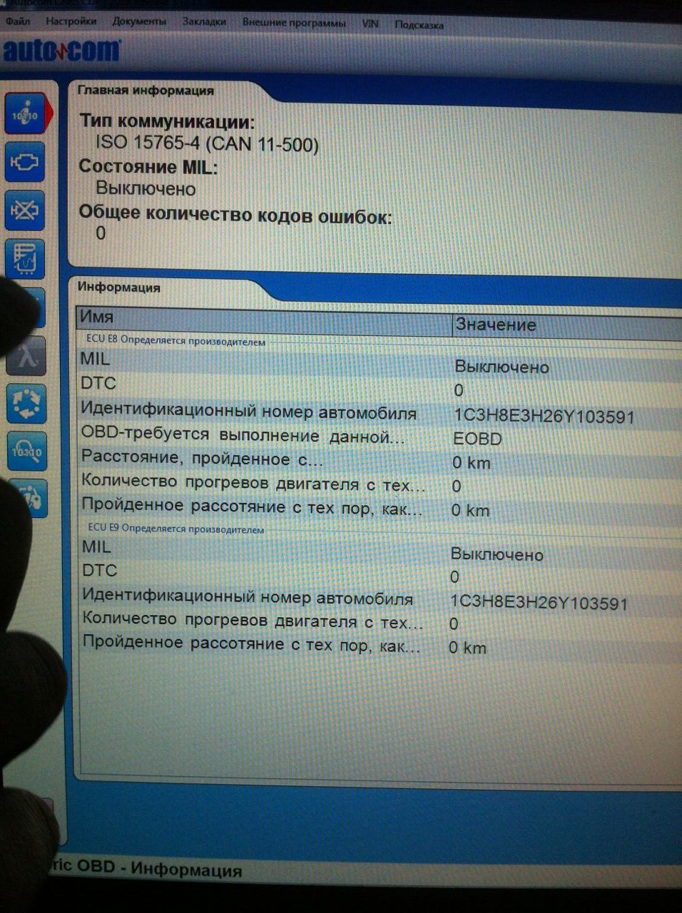

А вот и собственно фото диагностики:

P10N33R
13 июля 2015 23:43
Сообщений: 1293
Машина: 300с HEMI POWER
Регистрация: 28.06.2011
P0520 еще вылазиет когда вязкость масла не та. Не все знают что этому мотору надо именно 5w20 или 0w20. Некоторые льют 5w30 иногда прокатывает иногда нет.
13 июля 2015 23:46
Как вариант (неправильное масло, можно на седло попасть))
