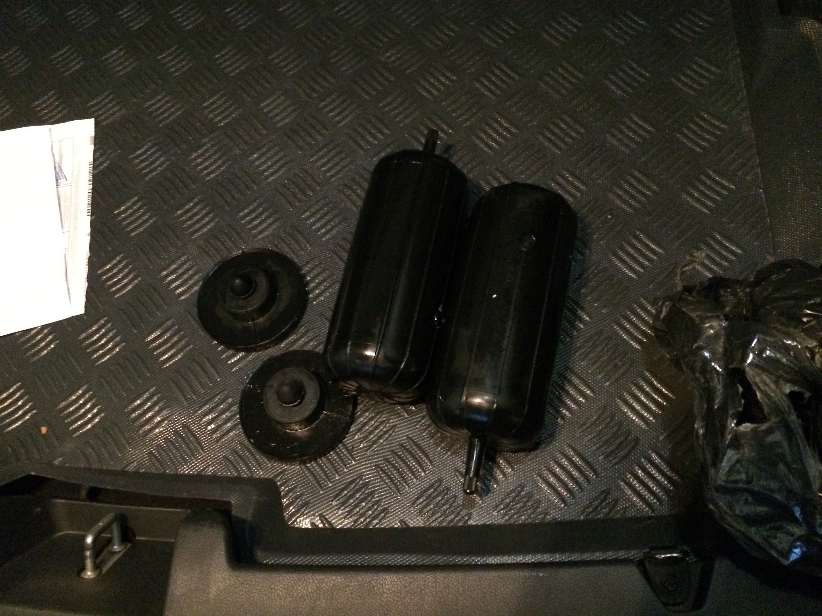

Раз никто не хочет делиться информацией, буду экспериментировать. Поехал сегодня на авторынок и купил подушки в пружину. Пара стоит 15$. поехал на СТО ставить их, но не все так просто. Расстояние между витками маленькое и просунуть не получилось. Решили снимать пружину и таким образом вставить их. В общем оставил там машину и завтра будет продолжение.

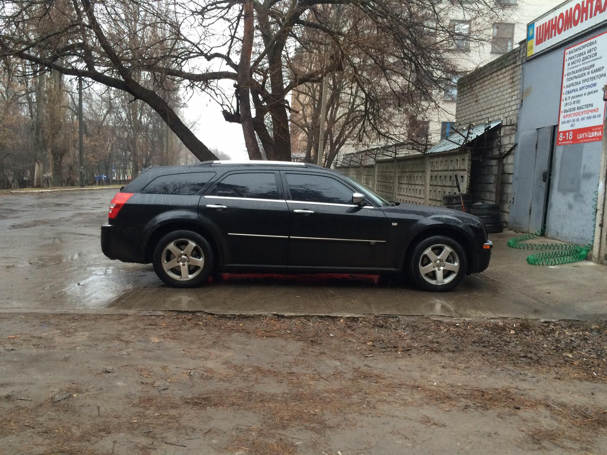

вот так стало, можно ещё поднять зажок

Цитата: w23o90
подушки в пружину
отказался от такой затеи.. может пружины от магнума попробовать? они в паре с обычными амортами идут..
