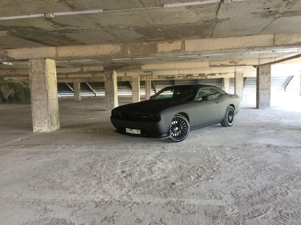

Борбеты подошли, правда ширина 7.5 дюйма, т.е. 255 резина будет выгнутая :(
8 926 865 64 35
3 июля 2015 14:07
Yar,
Красиво! И не сильно отличается от штатных )))
Айрат
3 июля 2015 19:31
Репутация: 30
Сообщений: 1262
Город: Татарстан
Регистрация: 25.11.2011
Yar,
смахивает на срт-шные,

Yar,
сколько мм проставки влепил ???
