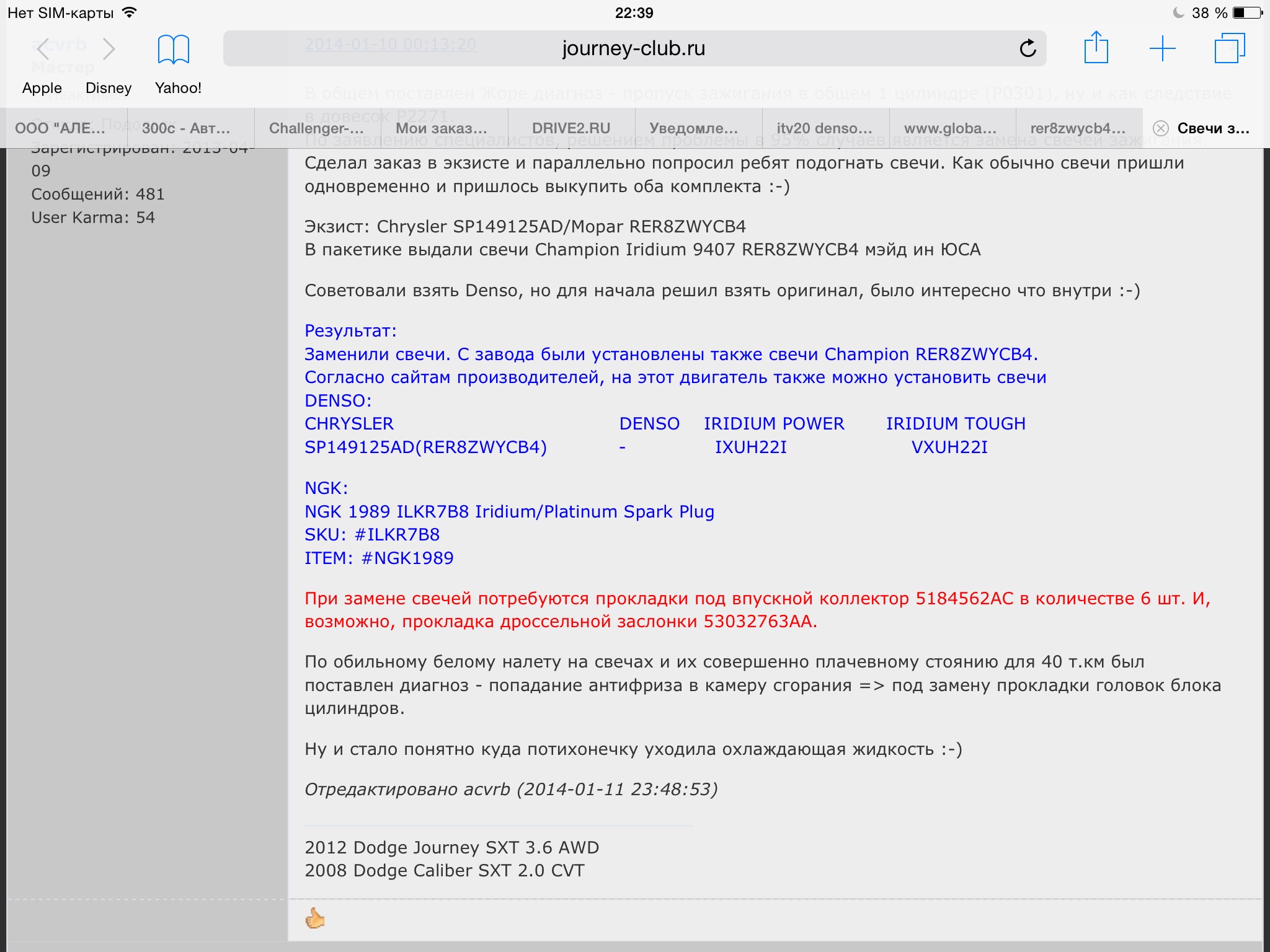

Коллеги! Мучаюсь с выбором свечей на Chrysler 300C II - 3.6 Pentastar. Свечи точно иридиевые, хочу Denso - есть мнения какие именно подойдут и где купить?

На этот мотор по каталогу Denso идет ITV20

А вот хрен его знает, вот тут человек говорит про другие модели - http://journey-club.ru/viewtopic.php?id=1762

Оригинальный номер
Каталог Denso
Оригинал и дешевле к тому же

Итв20 не лезут, они толще. Подошли на комаро рс .

вот что написано на джорниклубе по номерам. Прокладки я кипил всеи на дроссель. Все подходит. Свечи денсо конкретно по этим номерам еще не покупал, но итв20 денсо точно не подходят( идут на комаро рс 3,6).

на наш мотор 3.6 НЕ подходят свечи с наружним диаметром резьбы 14! проверено не только мной! каталоги ошибаются в том числе и Денсо! на мотор Пентастар идут свечи с наружним диаметром резьбы 12мм, длина 26.5, например такого плана : Денсо ixuh22i
