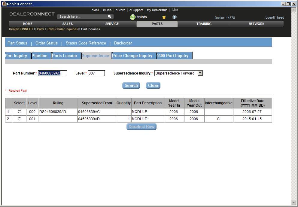

номер какой нужен? или ВИН озвучьте...

у меня получились 04606839AD... таких б-у увы нет...

Цитата: andrew
04606839AD
да, номер такой.

Цитата: andrew
04606839AD
да, номер такой.
Цитата: NN88
чуть дешевле но сроки...
У нас на заказ из Италии (4 недели)
Ты пробивал именно 04606839AD или замены (другие номерки) тоже?
Ты бывалый :), но все-же напишу
замены
04606839AD ; 04606839AC; 04896568AJ; 04896569AJ; 04896570AJ; 04896600AJ; 05030232AE; 05030232AF; 05030234AE; 05030428AC; 05094588AJ; 05094594AJ; 05094680AJ; 05094779AJ; 05094999AF; 05187099AD; 05187100AD; RL606839AD
Уточнил. Варианты только три: восстановленный R4606839AD
