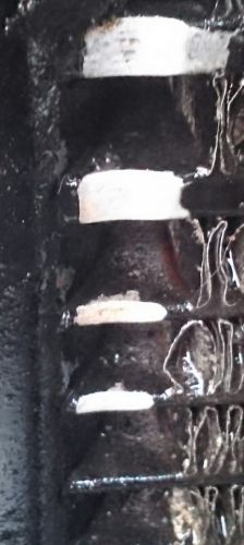

Комрады,подскажите где копать,может было у кого...сегодня менял масло,думал за одно и антифриз поменять,открыл расширительный,а там детская неожиданность,вроде и масло,а вроде и нет,не можем понять,густая эмульсия,жирная,машина у меня относительно недавно,доливал один раз литр антифриза...что до этого было-хз,есть предположения что прошлый хозяин по ошибки плеснул туда маслеца...машина не греется,не пенится,уровень масла в двс на месте...2 раза я снимал бачок,промывал,на третий опять появляется муть эта....залил пока воды,промыть...есть идеи?
Не уж то прокладку рвануло...четко видно что эмульсия поступает с верхнего патрубка обратки...
Эмульсия в антифризе. Эмульсия в антифризе.
еще есть предположения что это масло коробки....в радиаторе может трещину дало...но патрубки не дуются,давление охл. в норме...

Может конечно и прокладка быть.
А может и теплообменник (под маслянным фильтром)

если это не прокладка гбц то скорее всего в машине были проблемы с течью радиатора и кто то туда влил гавна типа стоп-течь или подобное

ВОТ!купив тачку 3 месяца назад,капало чуток с радиатора...точно перед продажей могли влить туда гадости...сегодня проверил уровень масла в моторе в норме...четко на метке как и вчера после замены,в коробасе тоже,уровень охлаждающей не изменился со вчера,эмульсии меньше гораздо,так что думаю надо все проточной водой все промыть и тогда уже станет понятно,течь то радиатора ушла...но и какашки появились в антифризе...
К стати с момента покупки фишка с насоса была снята...кондей не включался,я пробовал ее ставить на место,тогда он просто сам постоянно включался,вне зависимости от того включаю я его или нет...так что с ним тоже предстоит разобраться...

Cuda,промой систему.. радиатор меняй
14 июня 2015 21:04
Для начала проточной а потом водой с какой нибудь химией для отчистки системы охлаждения. Мы например вюрт используем. Отлично все отчищает
