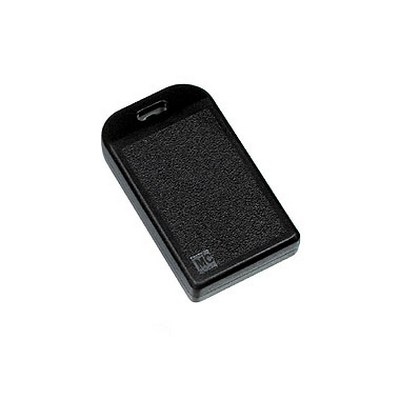

Всем привет!
Приобрел себе отличный полно природный 300с 2005г в Златоусте и на третий день он перестал заводиться. В первый вечер данной проблемы все-таки завелся на газу и доехал до дому. На следующее утро (сегодня) вообще перестал заводится. Накануне достал севшую (со слов хозяина) батарейку из брелка, что шел с ключами (черный прямоугольной формы). Может это какая система безопасности отрубила машину?
Вот ошибки, что выдает компьютер: P0300, P061A, P2173, P0406.
Что это может быть?
Спасибо за внимание! И за помощь!
И еще: помимо чека, горит лампочка дросселя, но при включении зажигания слышно, как он срабатывает.
При первой же возможности удаляй это барахло

черная коробочка - это, вероятно, метка от Black Bug. Если батарейка севшая - не заведётся. Если рабочая - должен пикнуть два раза через 3-5 сек. после поворота ключа. Не пикает - соотв. ищи проблему в метке. У меня, например, было дело, контакт отошел - подпаял и завелась.
такая?

Это не блокировка, а защита от угона. Когда метка у владельца - автомобиль не заведётся.

С такой меткой чуть в аварию не попал, ехал на мигающий зеленый и машина (Делика) заглохла прямо на перекрестке. газу нету, руль тяжелый, штаны мокрые. Приехал в сервис, наехал на установшиков-выдали фразу-такое может быть если сильный сигнал рядом глушит, ехал рядом с учреждением, скажем так особой важности. Убрал нафиг-жизнь дороже. Был не Блэк Баг, что то подобное.
