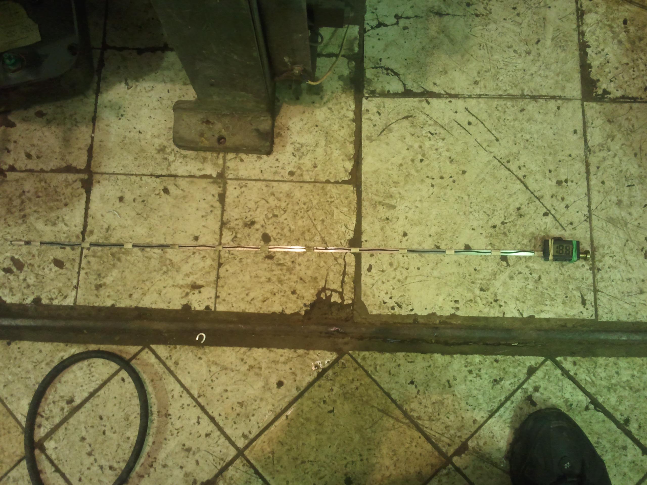

shuma,
мах уровень в 42-й коробке 5см при 100 градусах
стало быть 5см коробка воспринимает нормально
при 50градусах - 3см
мерил этим:
щуп - ЗиЛ-130
термометр - ebay.com - 1.5$
при нормальной манере езды - 50градусов
до 100 так и не смог разогреть ну никак,мож не лето ещё,конечно
получается надо перелить почти в 2 раза,
ну тогда можно и "под горлышко" налить)))
ps
термометр пиздит на пару градусов
