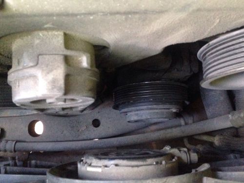

Друзья, прошу совета.
Авто: 3.5 Европеец 2006 год.
Когда включаю климат, то при разгоне, иногда, где то в недрах моторного отсека возникает вибрация, довольно громкая и сильно отдающая в педаль газа, по ощущению, чем то схоже со срабатыванием АБС. Проявляется не постоянно, но часто, особенно при быстром разгоне. При очень плавном нажатии на газ, этой проблемы, вроде, не наблюдалось. Так же, когда начинается вибрация , то машина разгоняется очень туго ( хотя я сильно не пытался, очень уж пугающий звук), отпускаешь газ, коробка переключает передачу, и далее все нормально.
Так же эта проблема есть при включенном климате при нажатии на газ.
При выключенном климате такой проблемы нет, все переключается и едет прекрасно.
Инжектор и дроссель промыты, все масла,свечи,фильтры поменяны совсем недавно. Чеки не возникают.

Vigallz,
а у тя все подвесные выхлопухи на месте? просто надо начинать с меньшего, а потом к подушкам и движка , подвесному подшипнику ну и т.д.

У меня было такое , но оказалось что это защита (железная) об глушак постукивало, именно при нажатие на педаль газа!

Посмотри внимательно на болты крепления компрессора кондея, их 3. Бывает, один откручивается и упирается в подрамник. Или приезжай, посмотрю.

michael230, я так понимаю это правый нижний привод?
В общем то он нахрен открутился и сорвал мне приводной ремень :) похоже придется пораньше к вам ехать... на эвакуаторе
