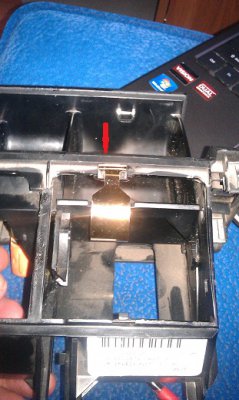

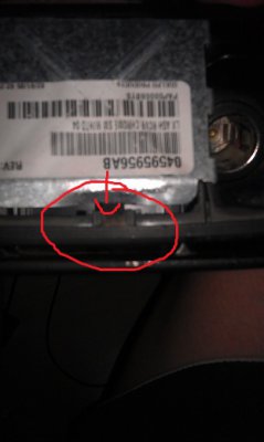

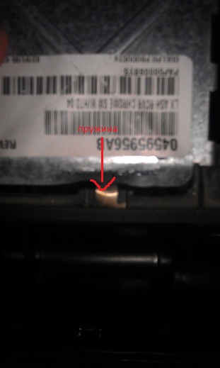

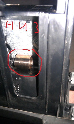

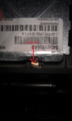

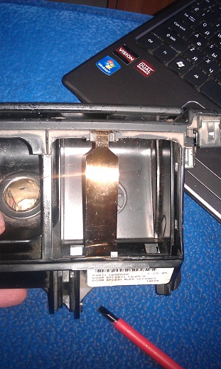

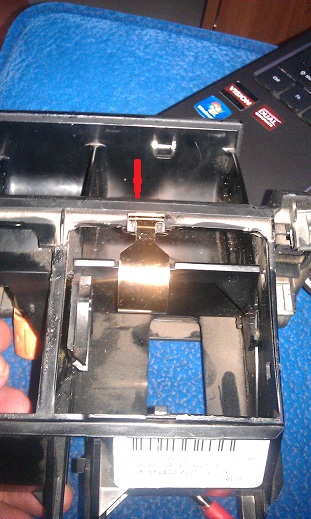

снимаем пепельницу, ищем свернутую в трубочку медную пластинку, открываем пепельницу, снимаем оцинкованую крышку, вставляем т-образной стороной медную пластинку в паз корпуса пепельницы, а свернутой стороной цепляем за заднюю часть подвижной части пепельницы, подгибаем оцинкованую крышку в месте зацепления пластины медной за переднюю часть неподвижного корпуса(дабы избежать повторного выпадения), главное, когда ставим оцинкованую крышку на место, не сильно ее прижимать с боку, т.к. возжмоны заедания лифта. смазываем шестеренку лифта и собираем обратно.
