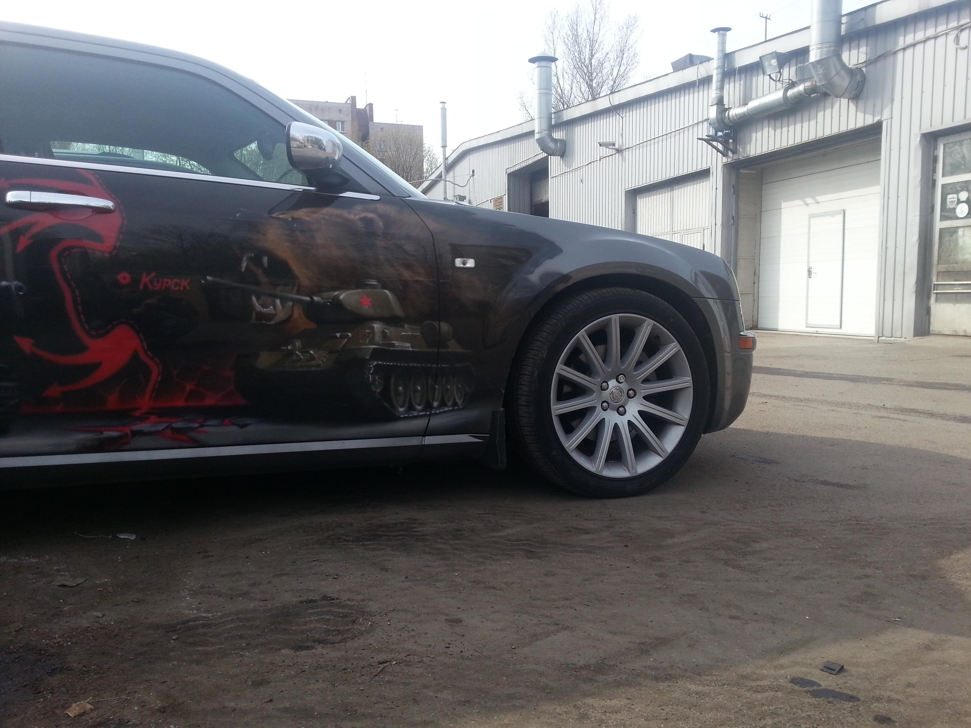

Здравствуйте,вот решил Вас спросить,втанет такая резина на мой карасик,285*60*18 . Сейчас стоит 235*60*18,
Спасибо за ответы)))

Это на три сантиметра профиль выше чем сейчас, представь что будет. Управляемости ноль, даже если встанут, да и вид будет как резина для оффроуда, опять, даже если встанет.
да и для 285ой резины диск нужен шире чем сток.
Бредовая идея в общем, даже если можно воплотить

Спасибо,но у меня не стоковые диски, широкие, вылет не помню, они выпирают из арок)))

Колесо 800 диаметр будет вместо 727 штатного спидометр врать будет на 10% и влезут ли они и не буду ли тереть не известно я бы взял по меньше все же 265 например на 60 :smoke:
2 июня 2015 11:59
zyon,
Может дело в просевших пружинах или в сайлентблоках?
Хочешь повыше - радиус больше, но это комфорту минус. А вообще у авд клиренс на порядок выше рвд

Вот по прводу тереть, я тоже очкую, мало-ли. Мне уже понятно, надо просто примерять и смотреть как оно будет))

Цитата: zyon
Хочется чуть повыше сделать)
я наоборот хочу пониже.
Вот как получилось )))
Будет как на биг футах )))

Ну вы же видели как оно у меня)))
Просто я видел такой-же карасик как у меня на таких колёсьях, неуспел сфотать, смотрелось ничего)

В колее будет вообще зад с такой шириной спереди...
