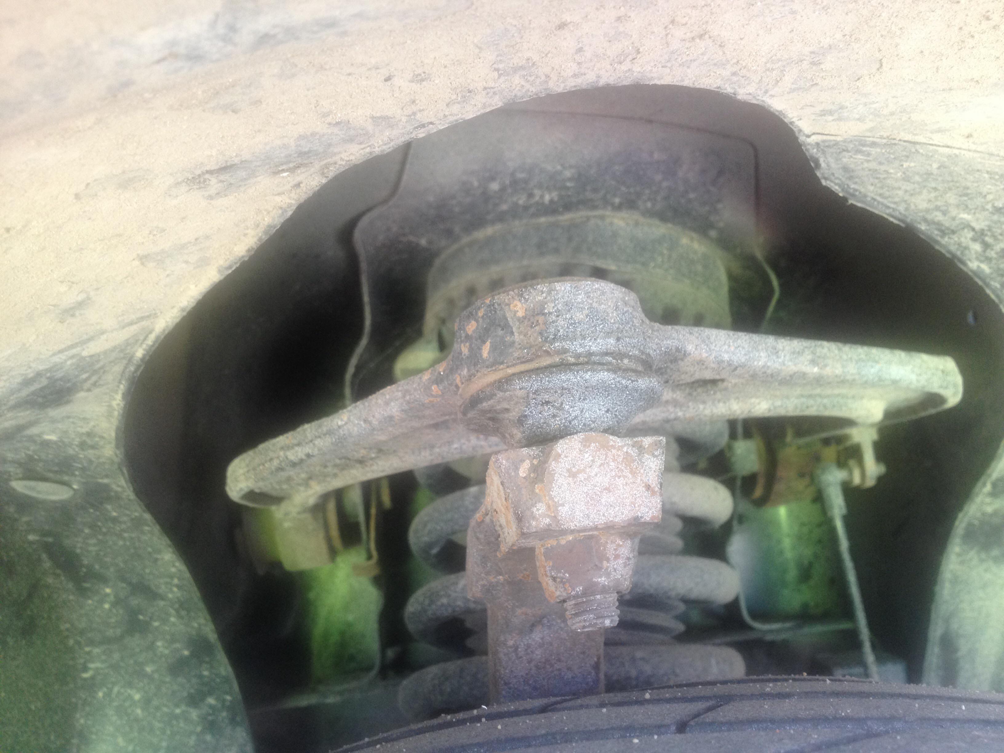

Короче тема такая. Примерно 1,5 года назад мне на СТО поставили вердикт замена Левый верхний рычаг ( который подкова ) . После замены стало тянуть машину на лево. Боролся долго с этим. На этом же СТО сказали это насос гура гонит, все заменил. Ничего не помогло.

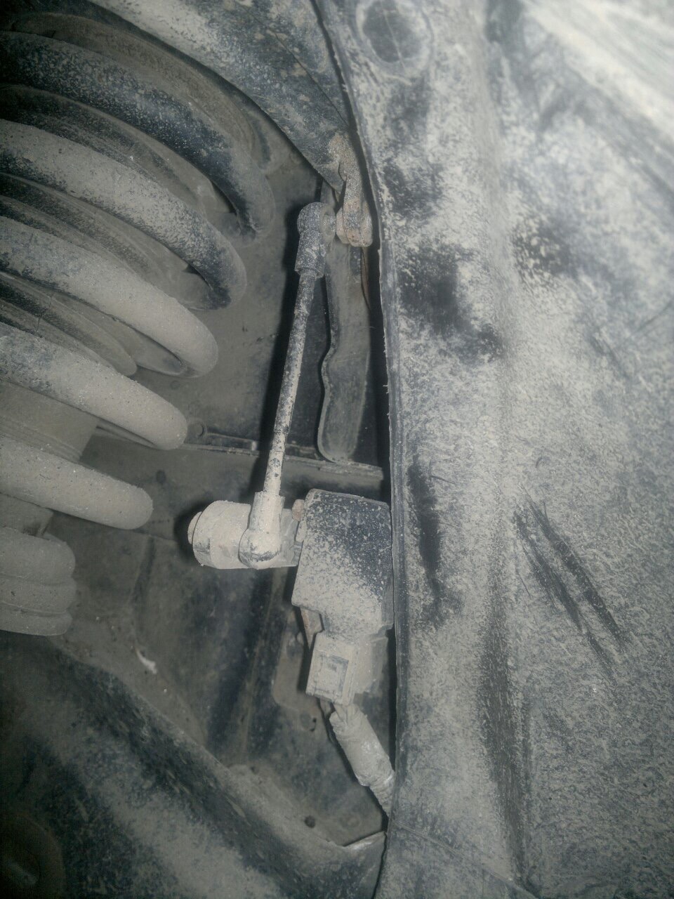

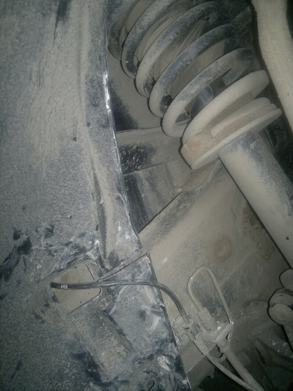

И о чудо , сегодня приехал в гости к МАРИО он посмотрел и сказал - Чувак а у тебя слева поставили Правый рычаг. Его перевернули и воткнули!!!! В итоге рычаг смещен и соответственно пиздец!. Мы ржали . А к рычагу идет небольшая тяга и датчики , которые они просто сняли и не поставили так как крепления с другой стороны.

28 мая 2015 14:02
BUZZI,
Это ж как ты ездил с ТАКИМ кастором...
А чего это за разрез под провод на АБСный датчик? :xaxa:

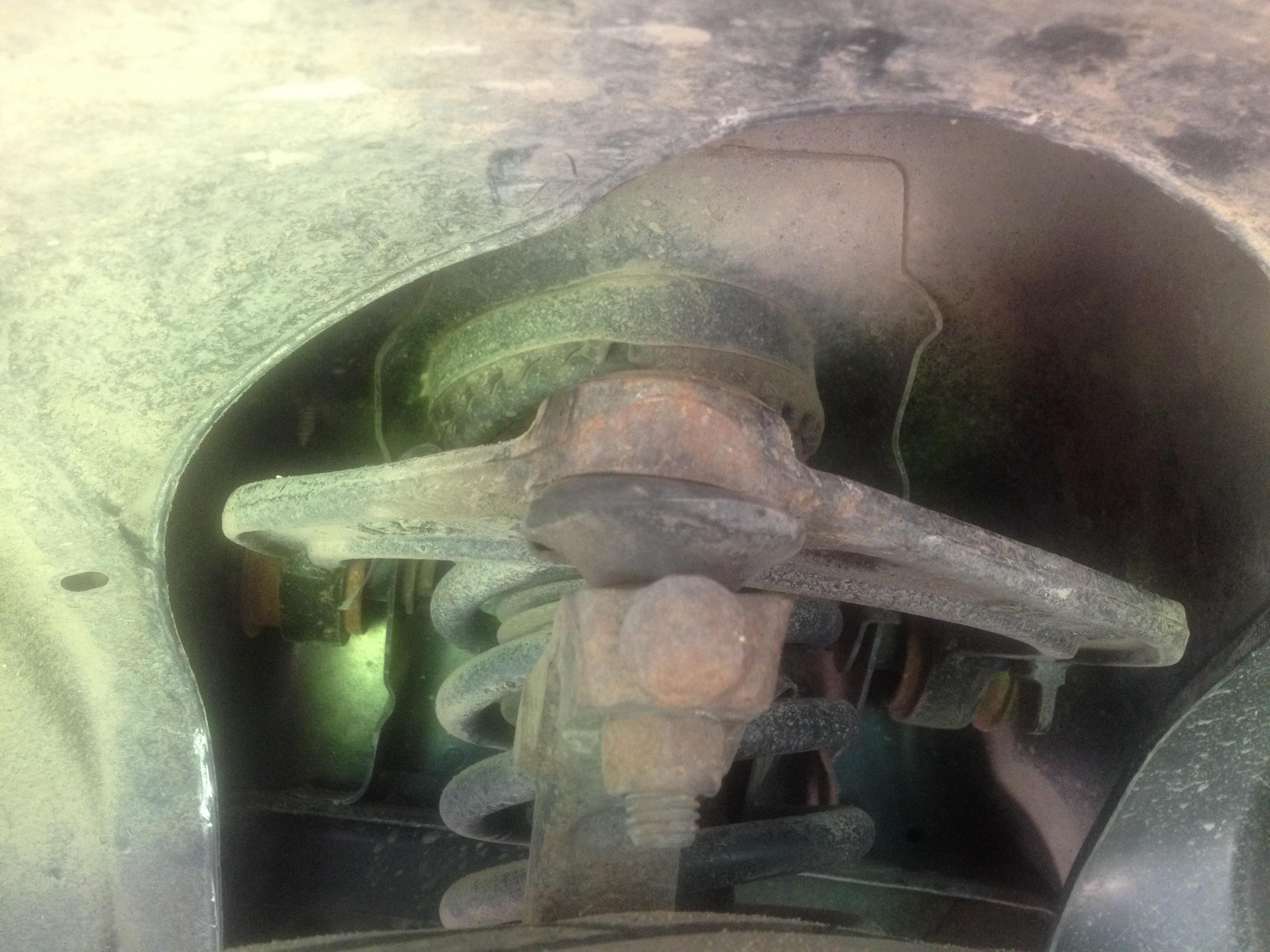

ripper,
Там на рычаге буква R. И крепления под датчик с другой стороны.
Вот фото рычагов с защитой. Левый и правый - видно на сколько смещен.
Он на 4-5 см на защиту смещен и на кочках бьется об защиту.
