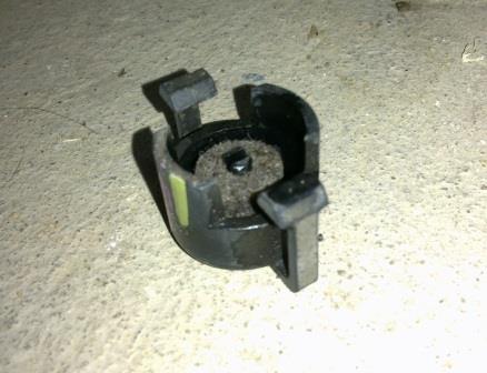

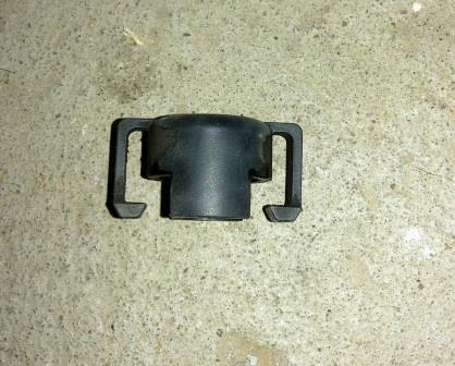

michael230,
Как выглядит этот сапун?
27 мая 2015 16:51
Например...
В разборе.
ЗЫ На яндекс-картинках забанили?=)

Сравнил.
У меня 2008 рестайл, это деталь другая
Чистить эту пробку с ватой, думаю не поможет.
Тогда сразу замена сальника

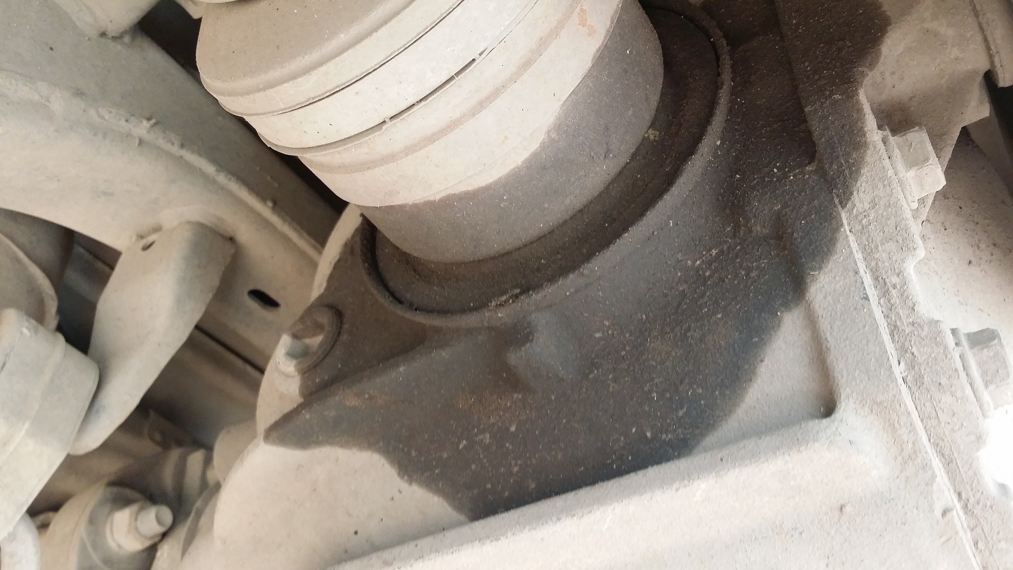

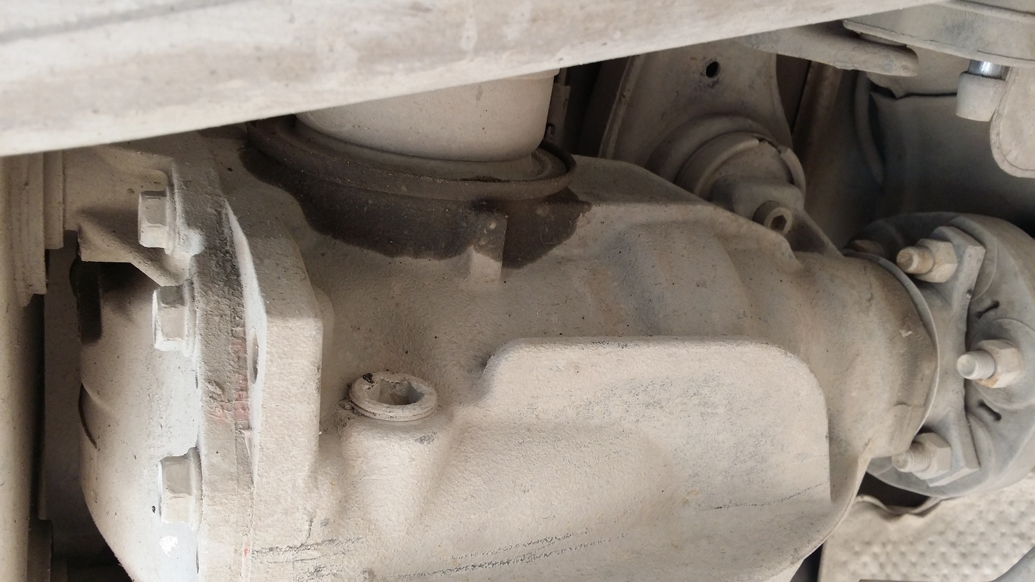

Добрый день!
Кто сталкивался, подскажите, сапун чистить или сальникам трындец? Течь появилась после замены масла с правой стороны.
С уважением!
13 апреля 2016 14:05
Rocafella2007,
сальник скорей всего :smoke:
Жека 22 регион
14 апреля 2016 02:23
Сообщений: 290
Город: Deutschland.Gifhorn.
Регистрация: 5.07.2014
Rocafella2007,
Скорее всего сальник,но иногда,бывает достаточно почистить сапун и он перестаёт сопливить.Сапун в любом случае проверьте.его состояние знать нужно.Хотя Теперь да же и не важно,чистый он или забитый,при такой течи сальники бы я ,всё ровно поменял.
