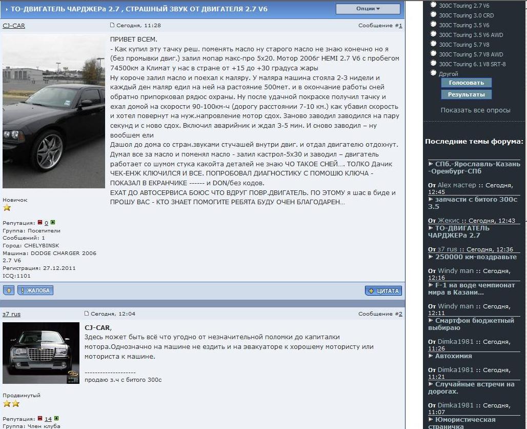

26 мая 2015 09:10
BUZZI,
Сори, тут вспомнилось )))
