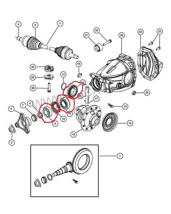

 кто нибудь знает номера подшипников?

подскажите может кто знает номера подшипников в редукторе заднем на 2.7? думаю купить подшибосы и сразу поменять

52111 478AA №12 2 шт.
52111 439AA №11
52111 444AA №9 Вроде оно должно быть. Если впереди номера добавить букву К - будет заменитель по Лянче они дешевле.
