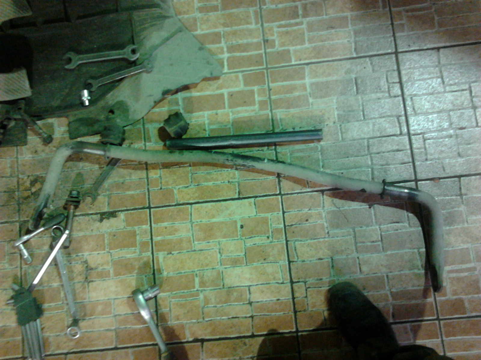

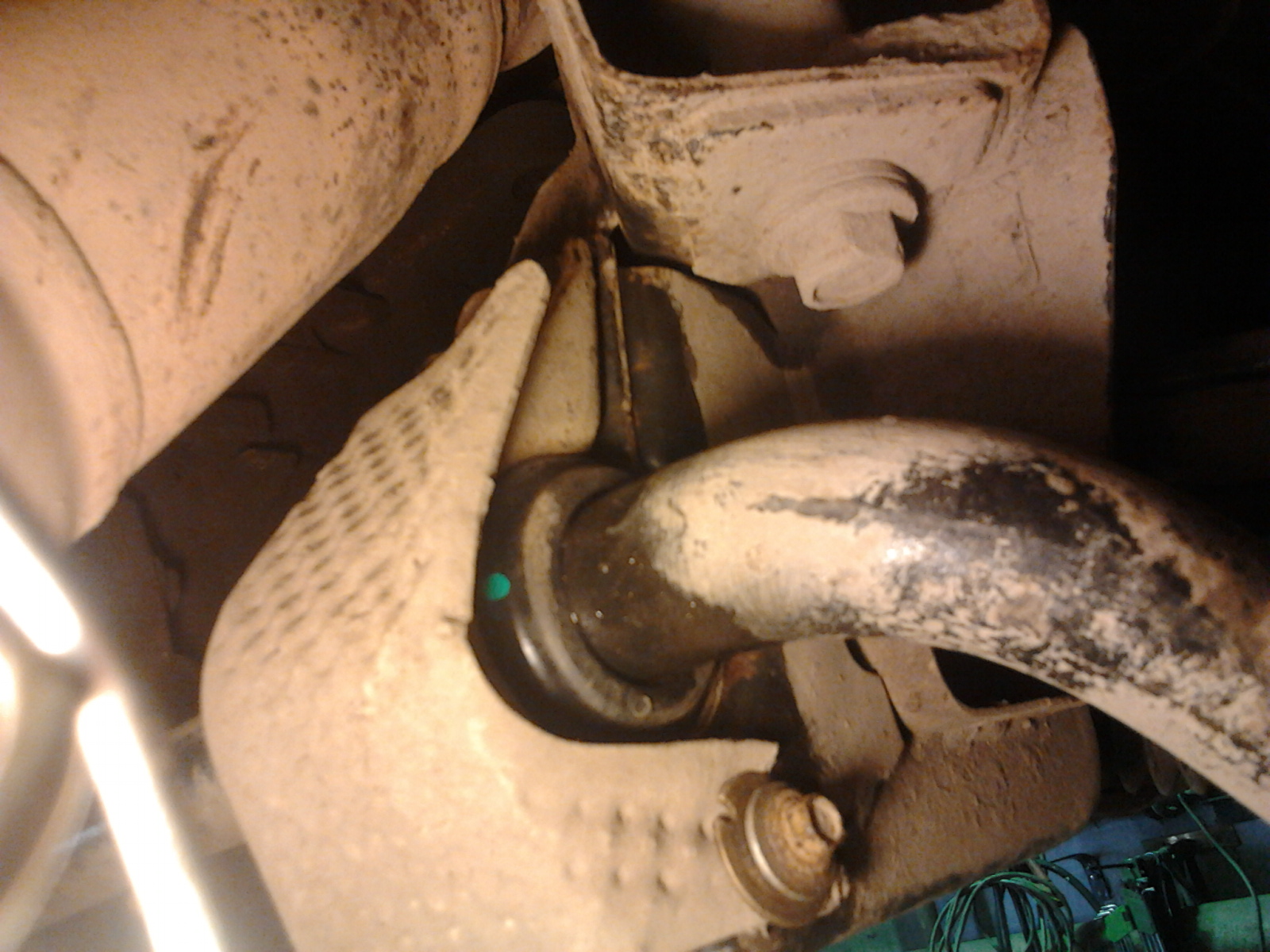

Для начала соответственно снимаем защиту картера и убираем в сторону.

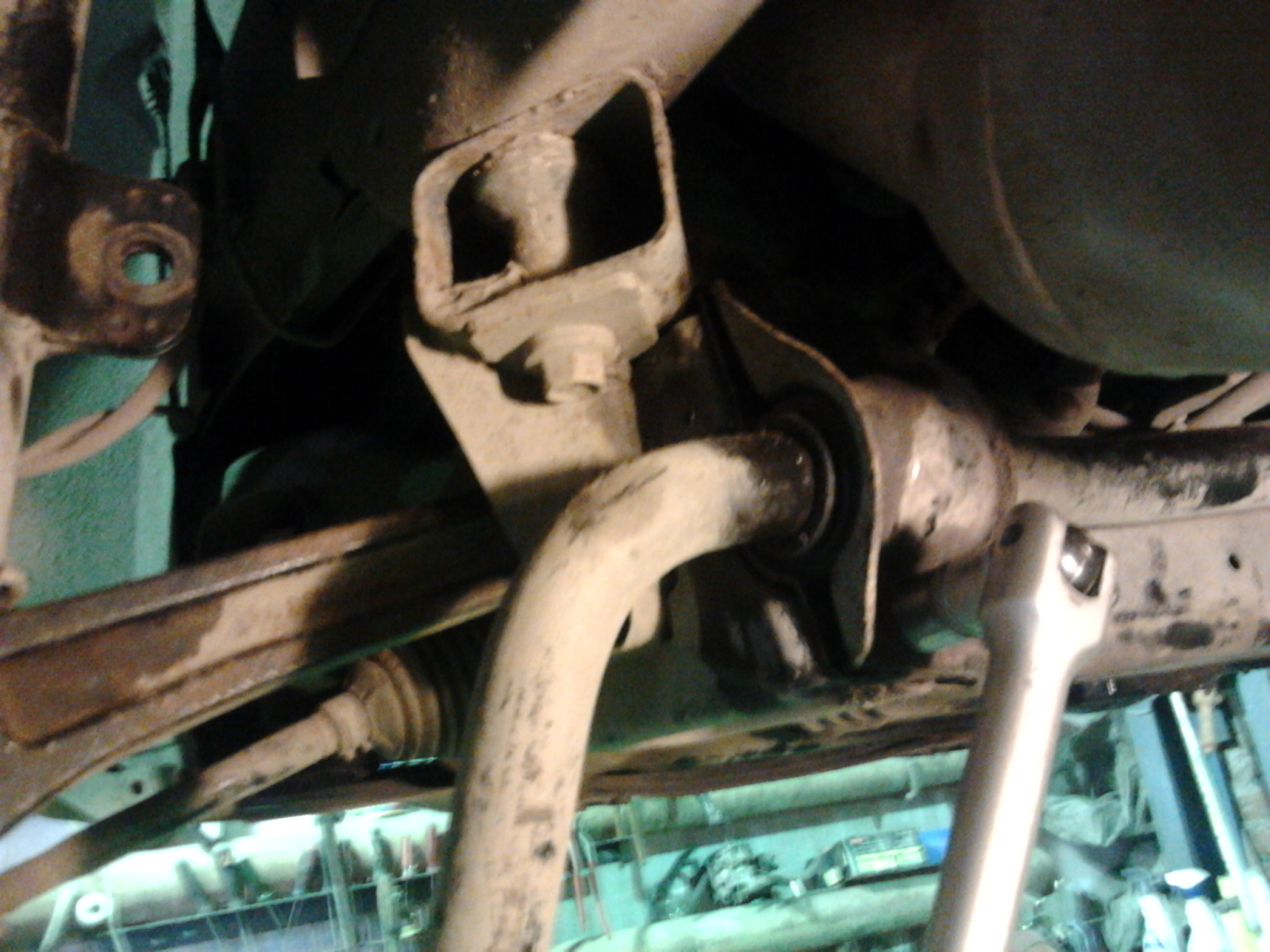

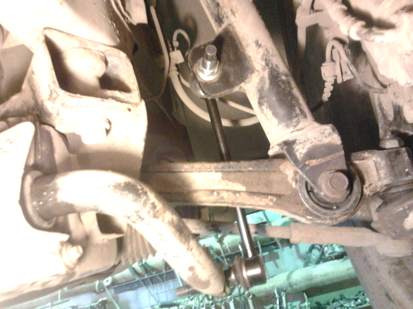

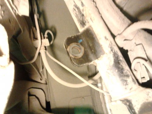

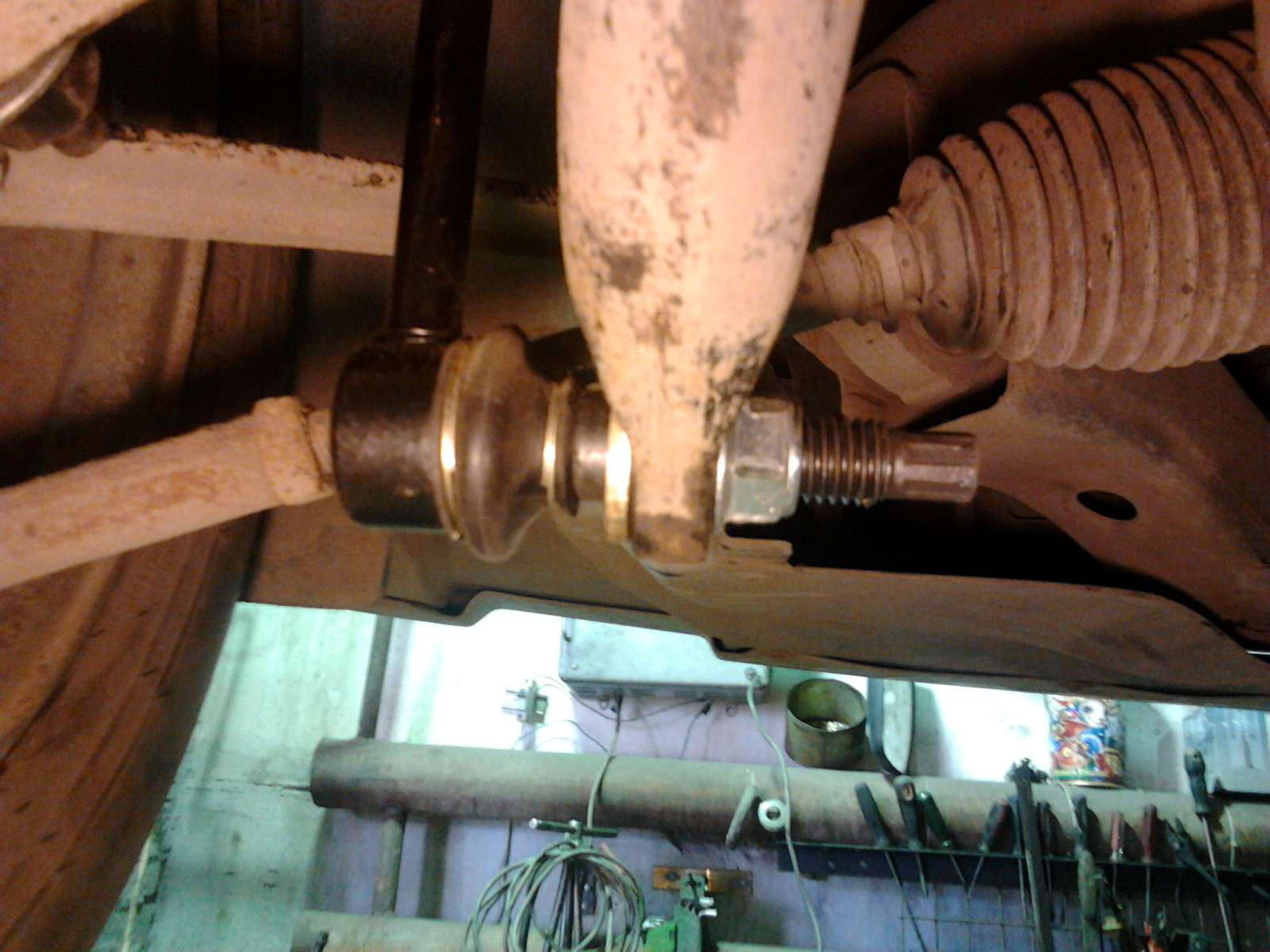

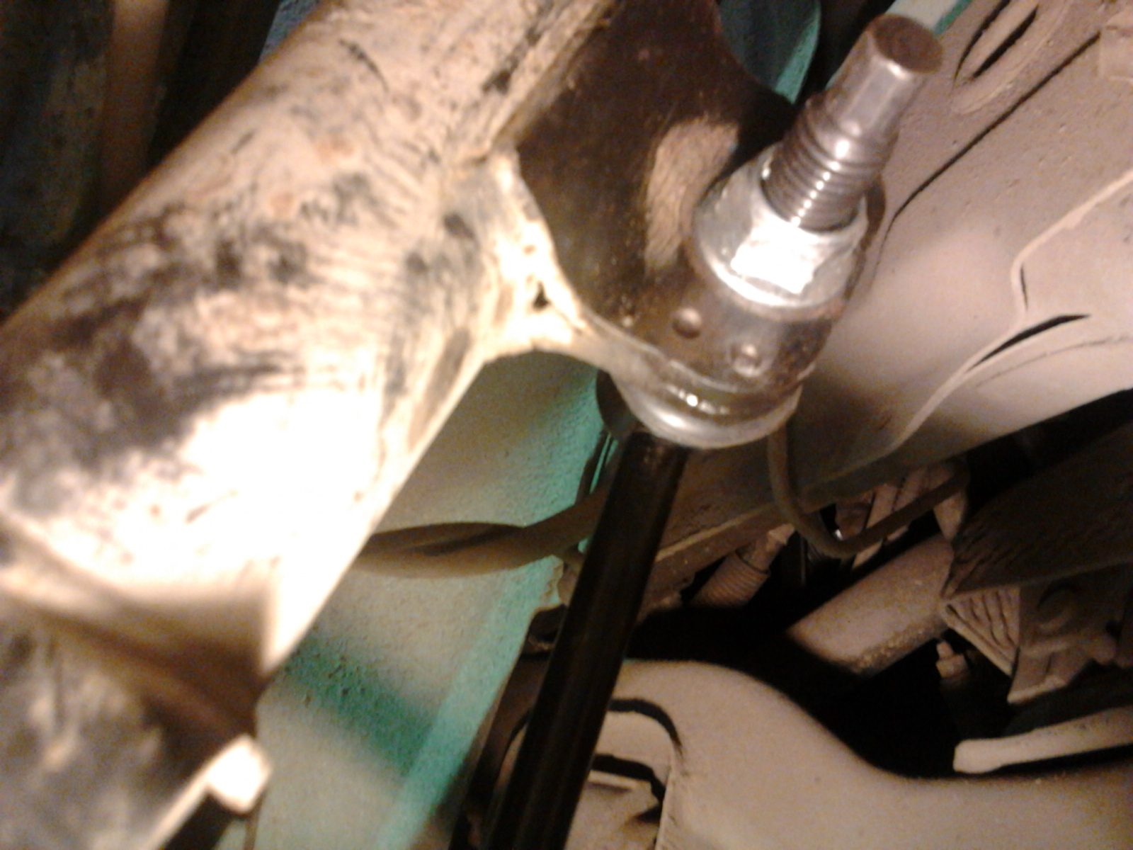

Начинаем с откручивания нижней гайки крепления стойки стабилизатора и параллельно ослабляем верхнюю гайку

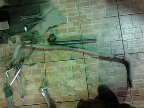

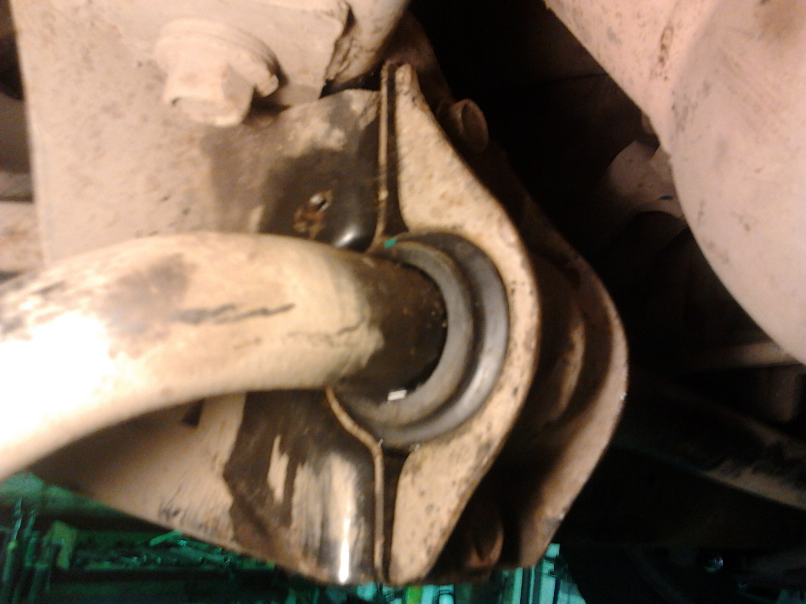

Далее откручиваем защитные экраны втулок стойки и откручиваем крепления втулок и стабилизатора
Сняв стабилизатор откладываем в сторону и сняв старые втулки зачищаем места их крепления металлической щеткой
К стати все места где будут устанавливаться новые детали тоже зачищаем

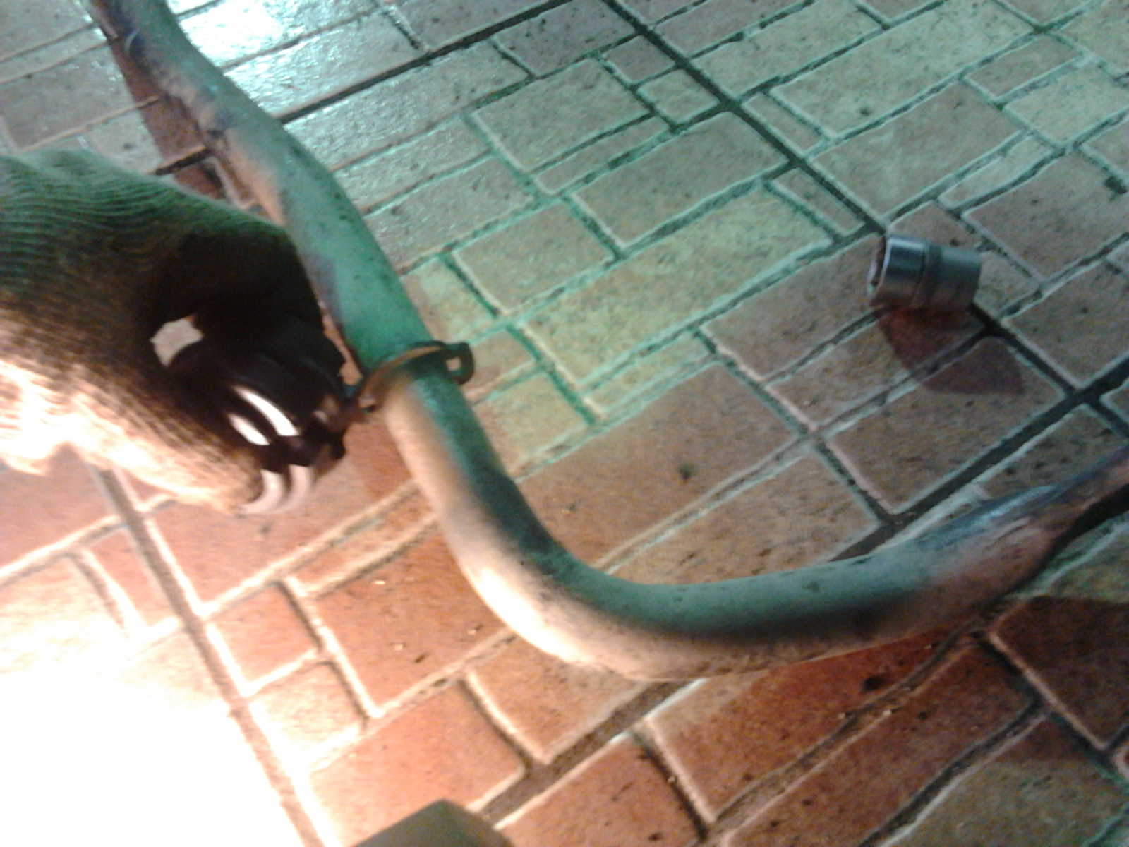

После подготовки стойки берём новые втулки и слегка смазываем маслом их изнутри и места их посадки на стойке. В
тулка устанавливается так, чтоб прорезь на ней смотрела в сторону движка
и откладываем пока в сторонку.

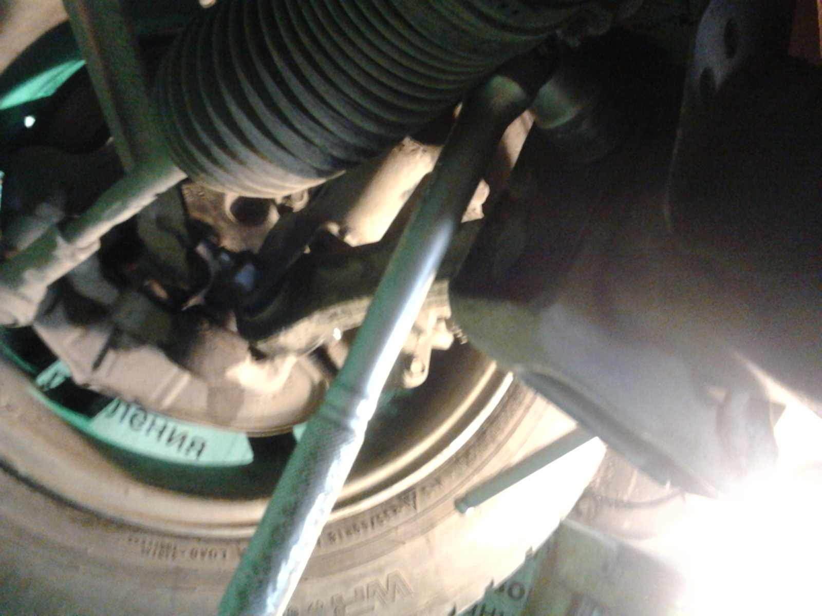

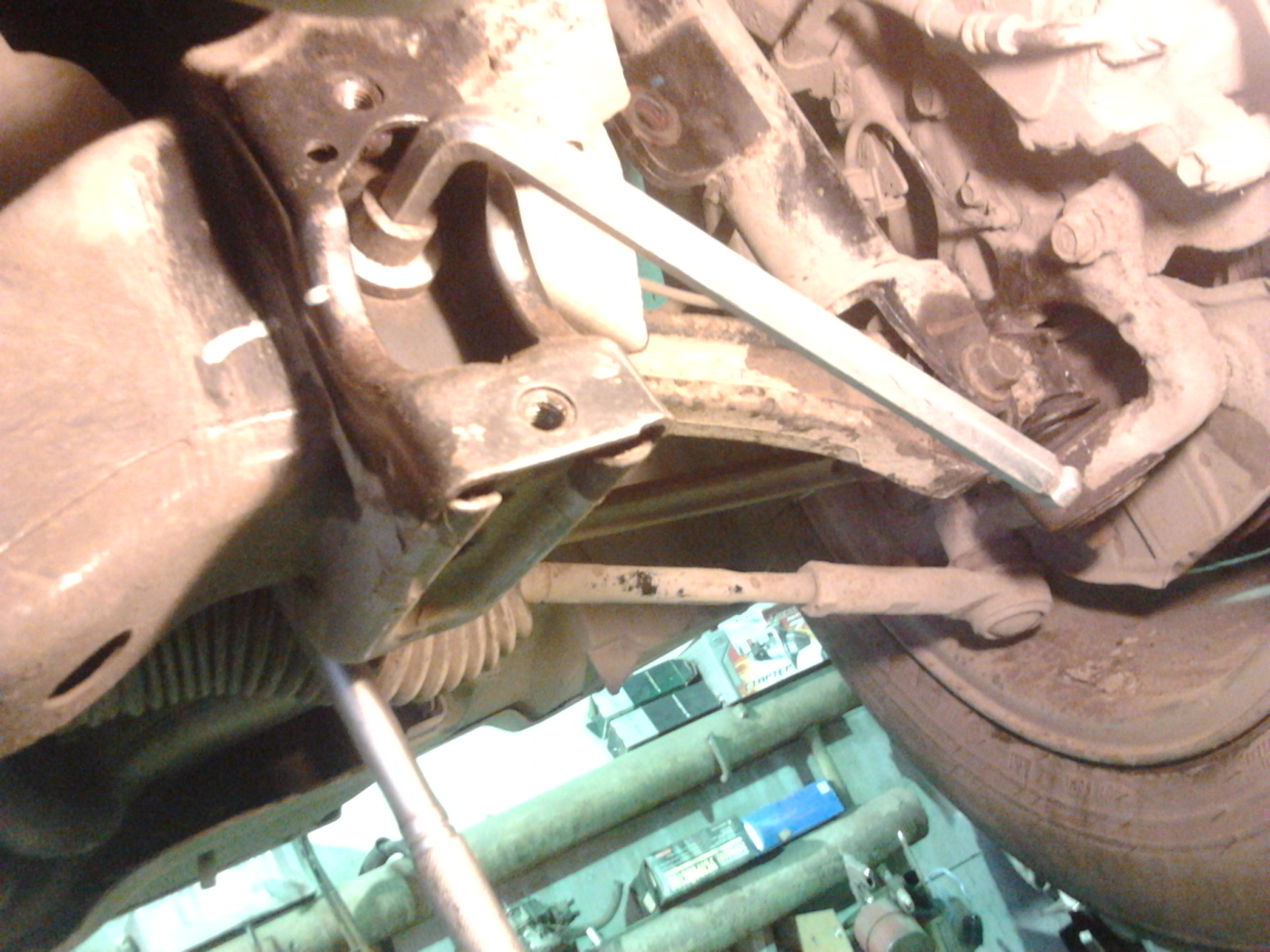

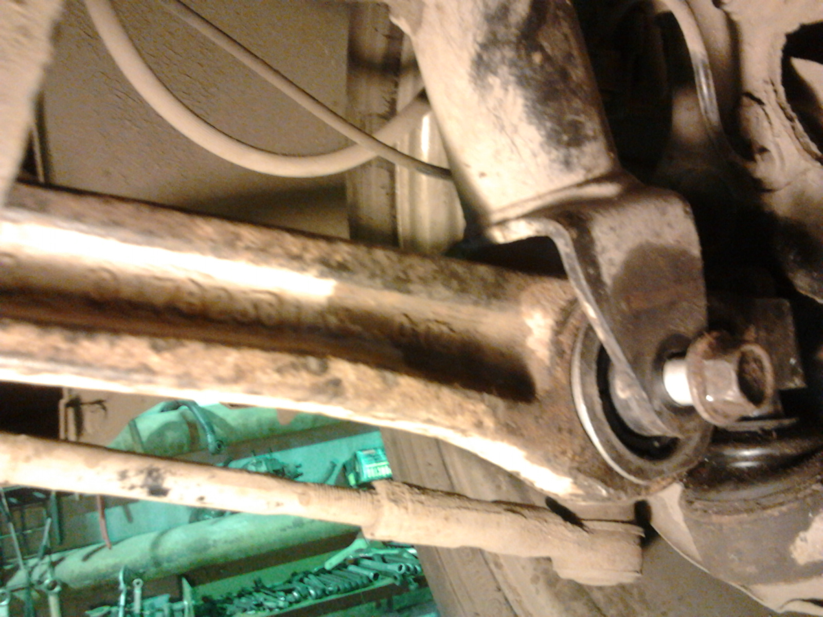

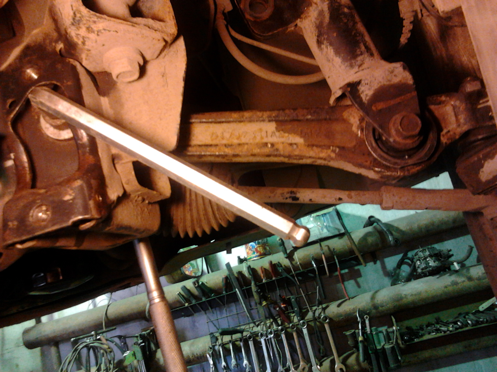

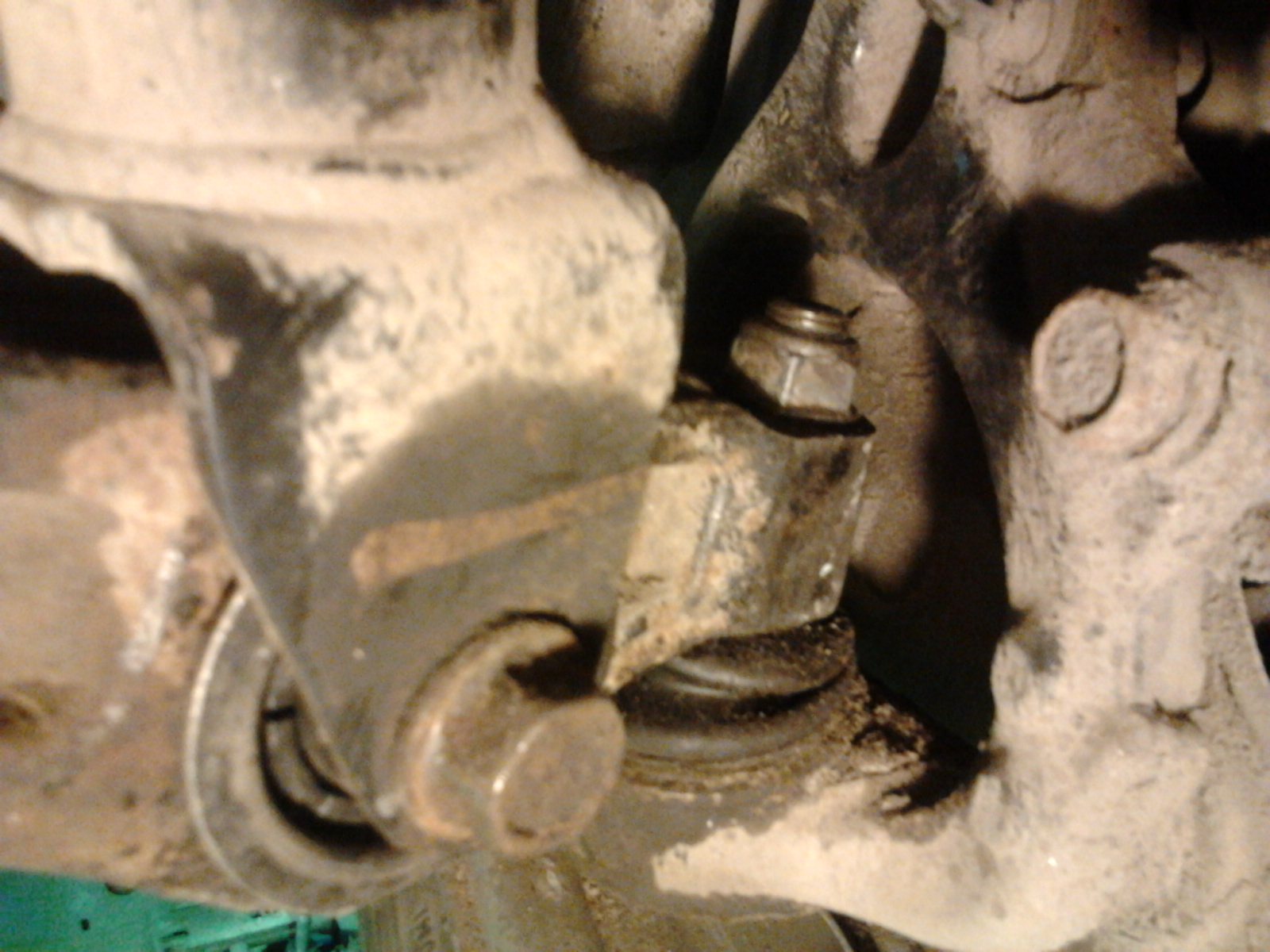

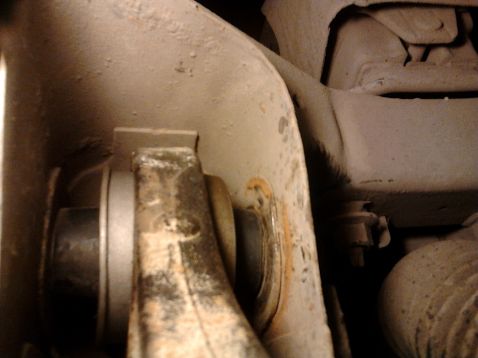

Дальше ослабляем болты крепления рычагов подвески

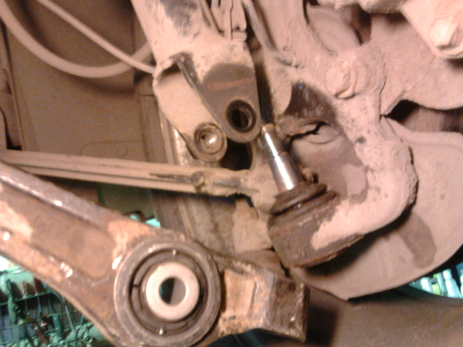

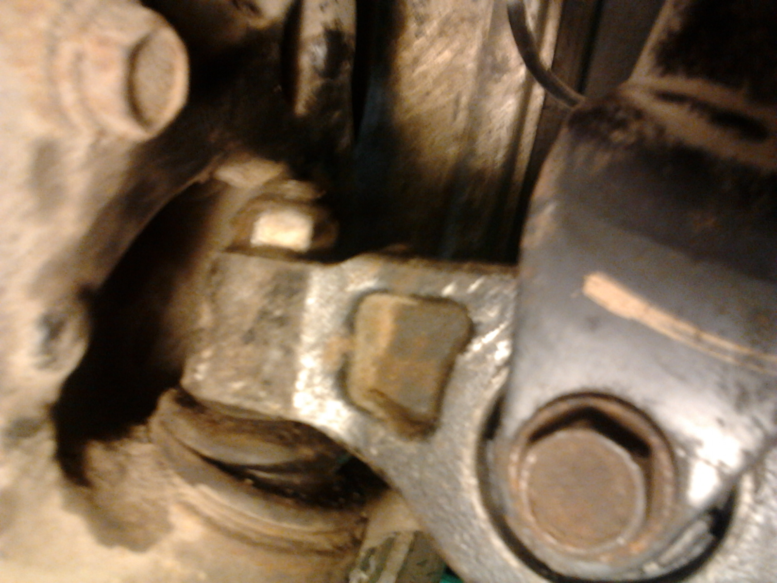

После их ослабления откручиваем гайки с кулаков шаровой опоры креплений рычагов к ним
и выкручиваем полностью болты крепления рычагов к амортизаторам

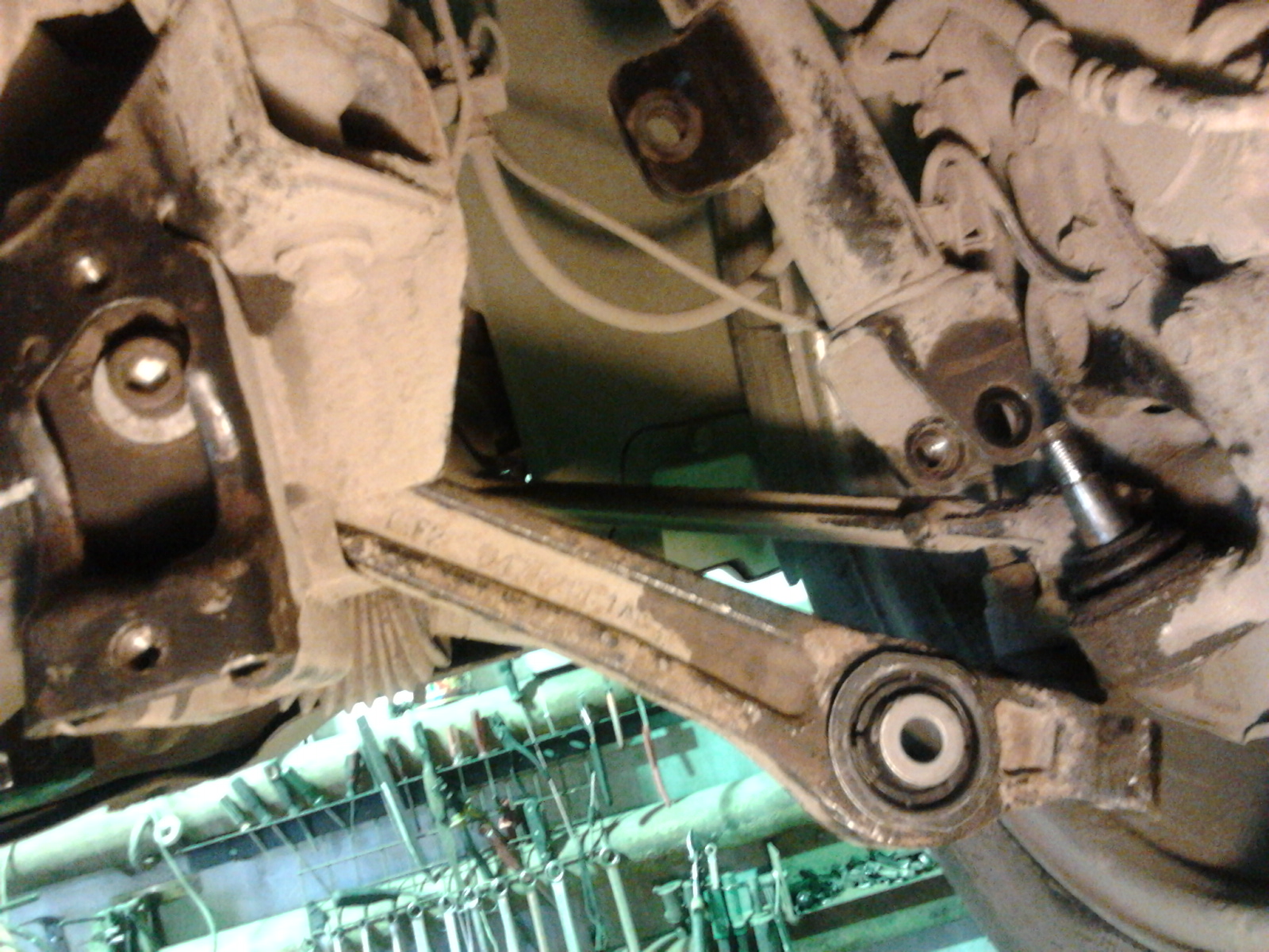

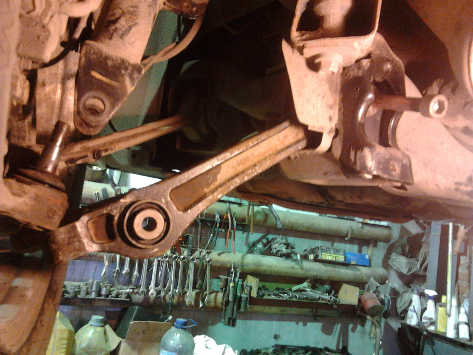

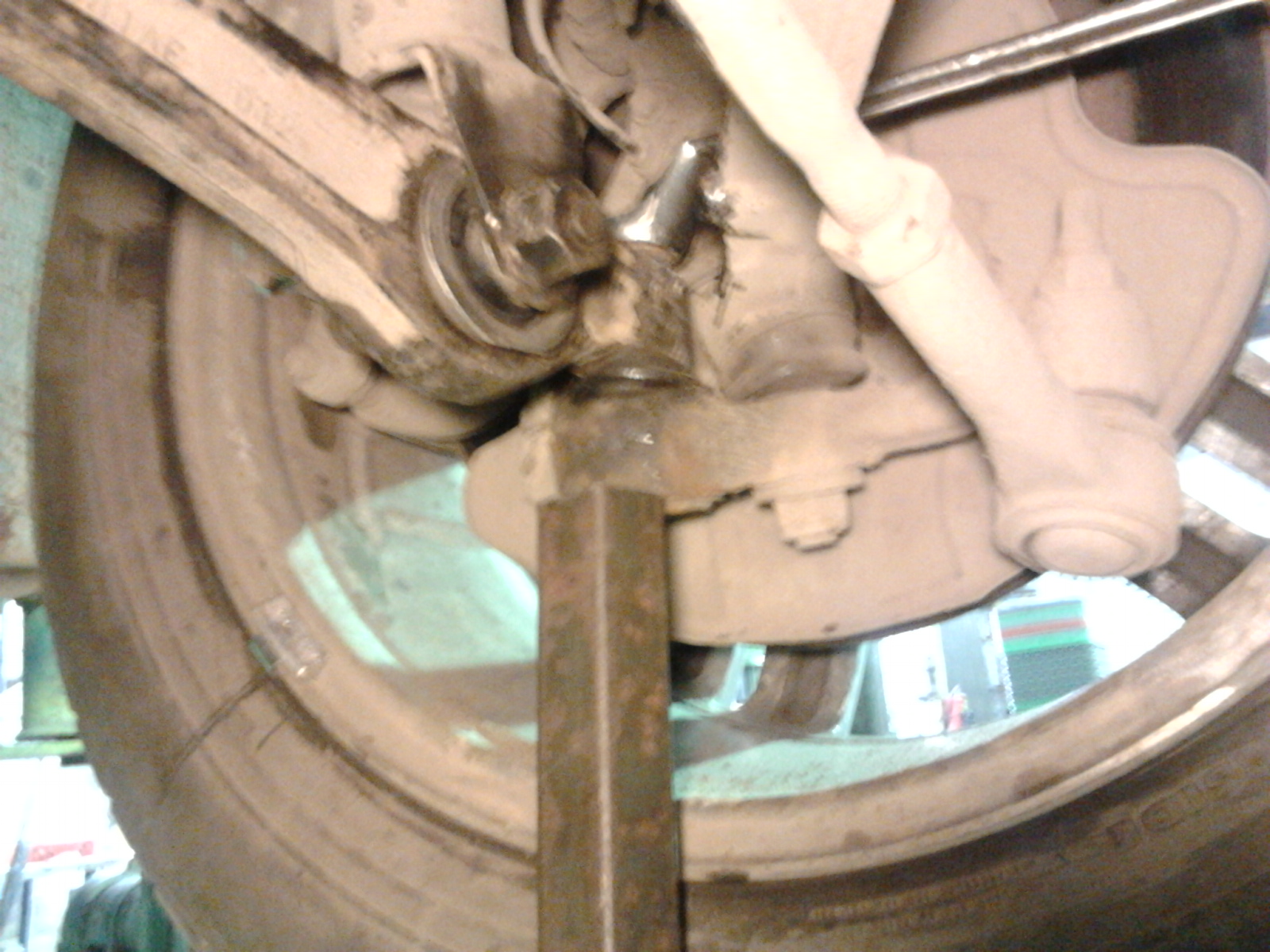

Дальше наноси пару ударов молотком по рычагу в месте насаживания на кулак и рычаг сам снимается с него
и откручиваем оставшиеся болты крепления рычагов и снимаем их

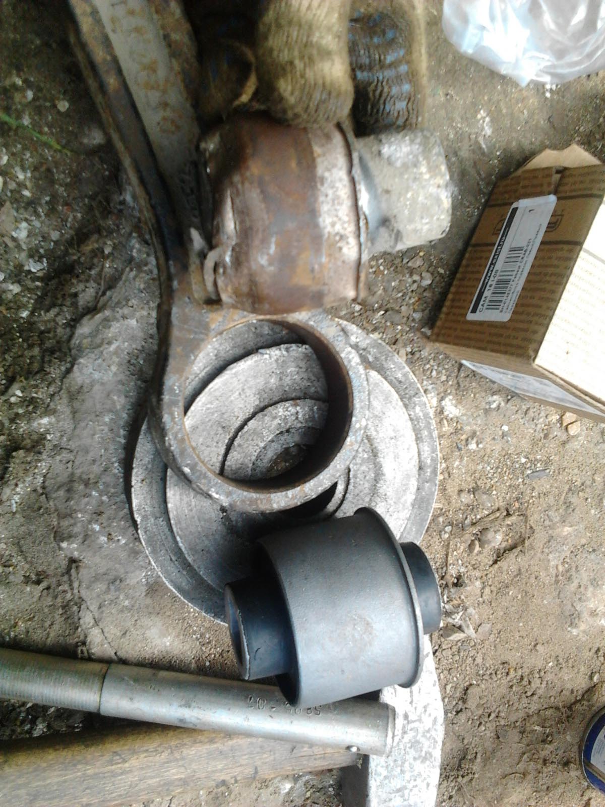

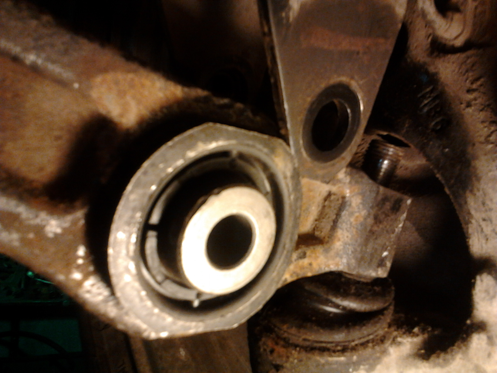

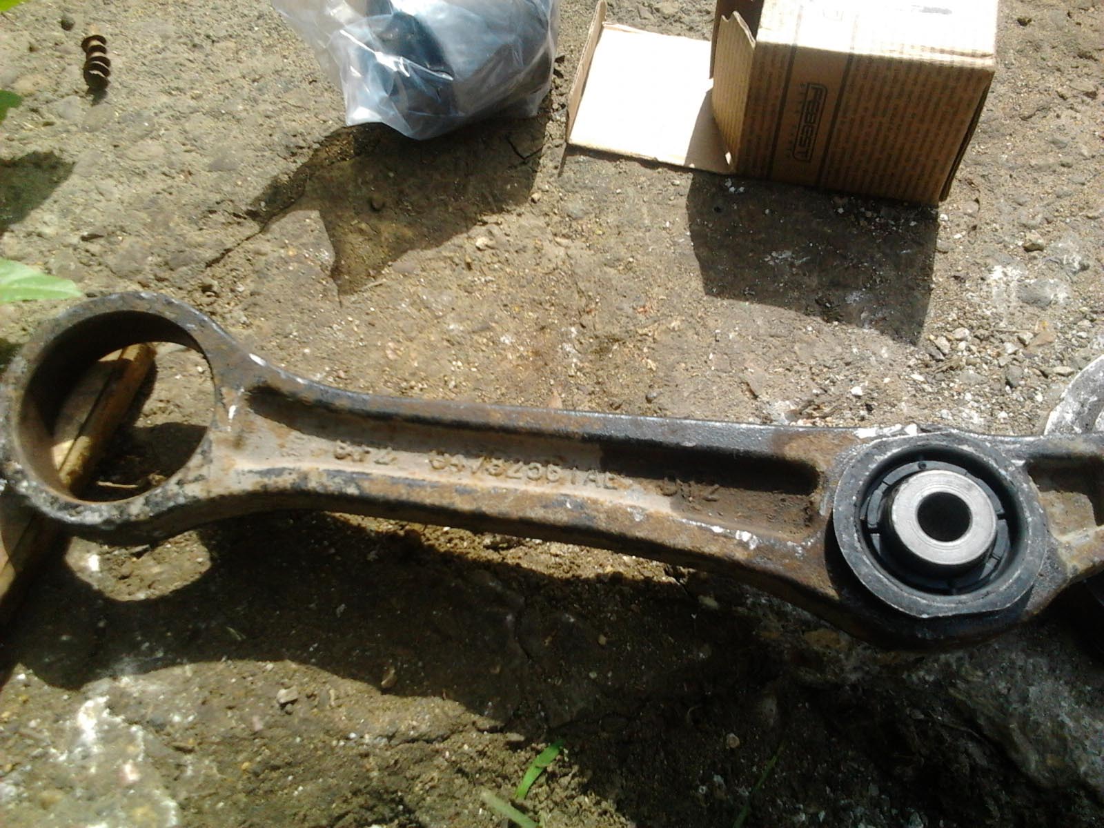

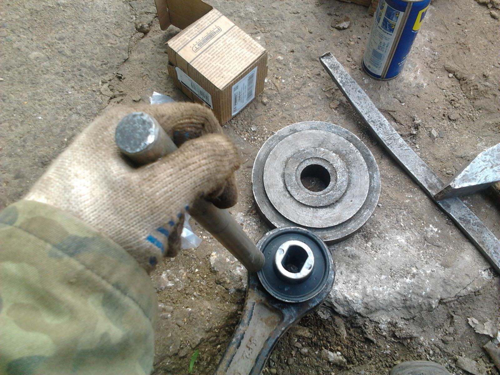

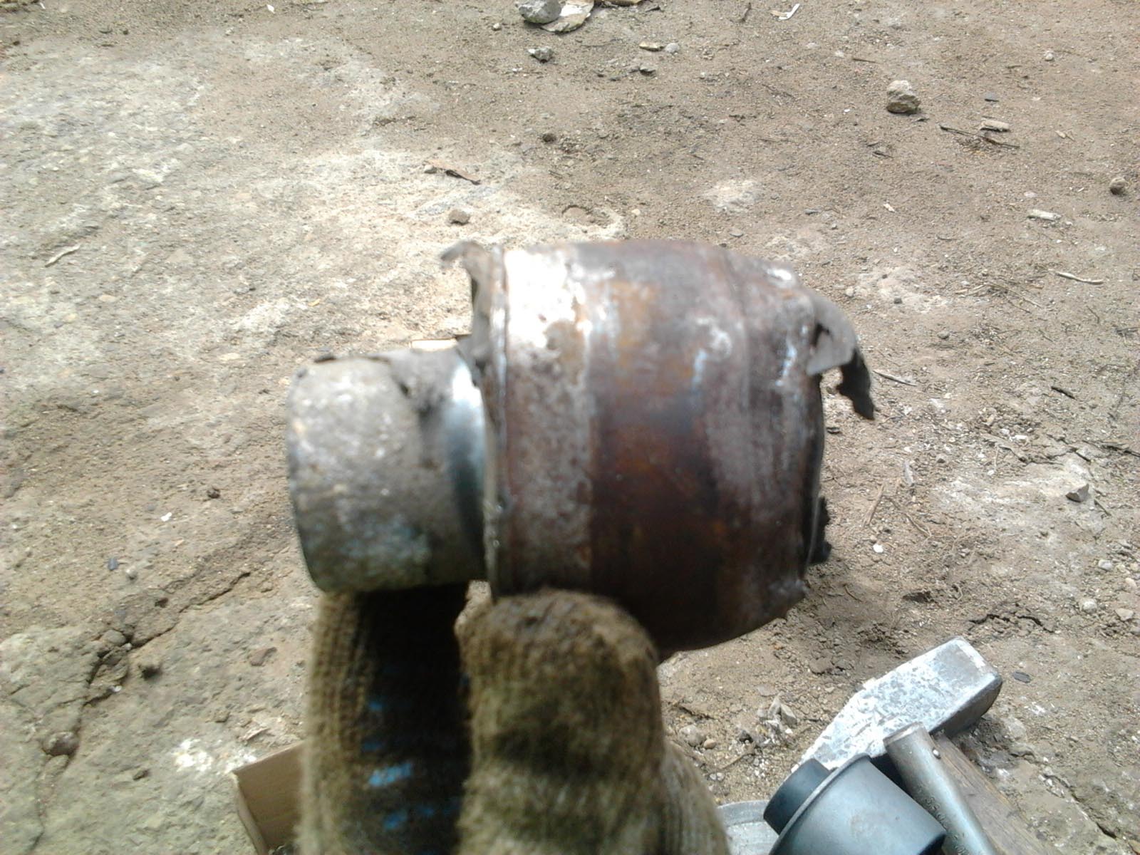

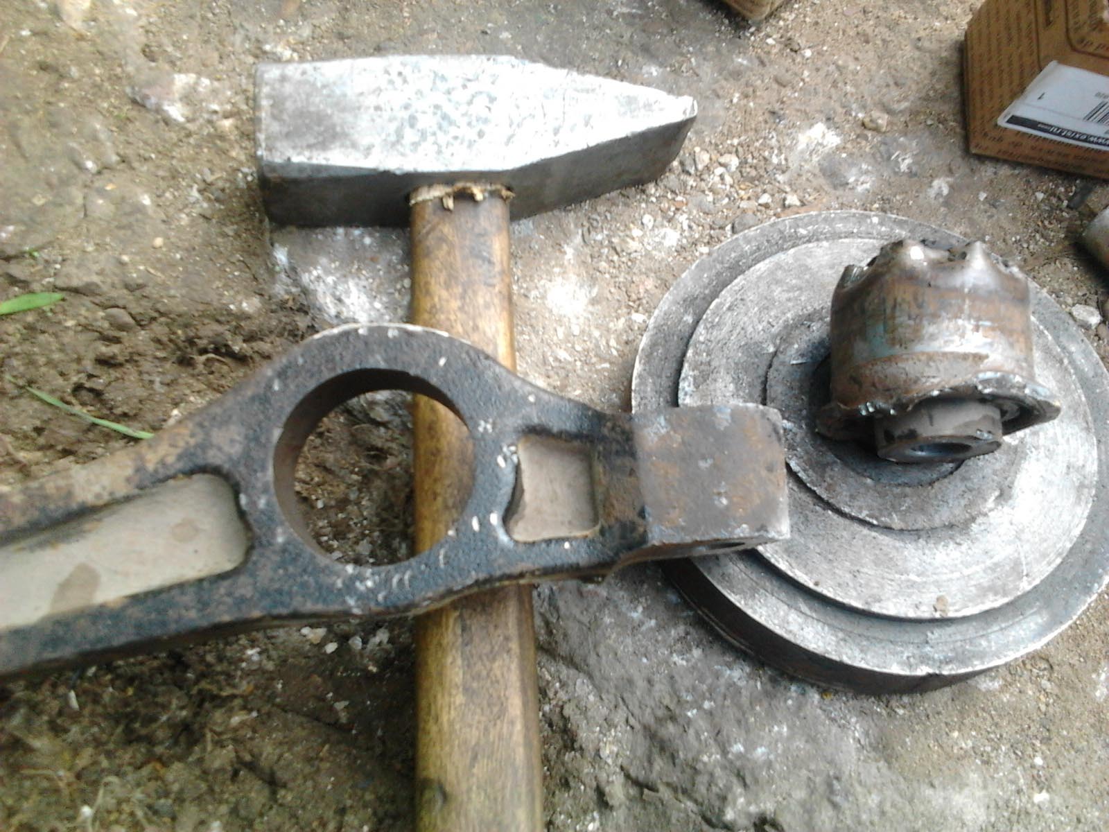

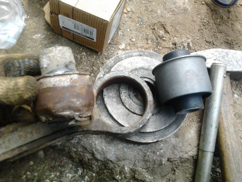

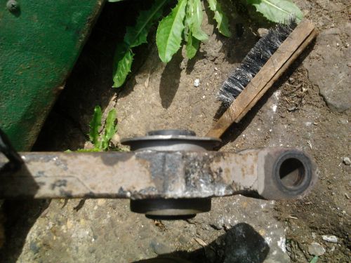

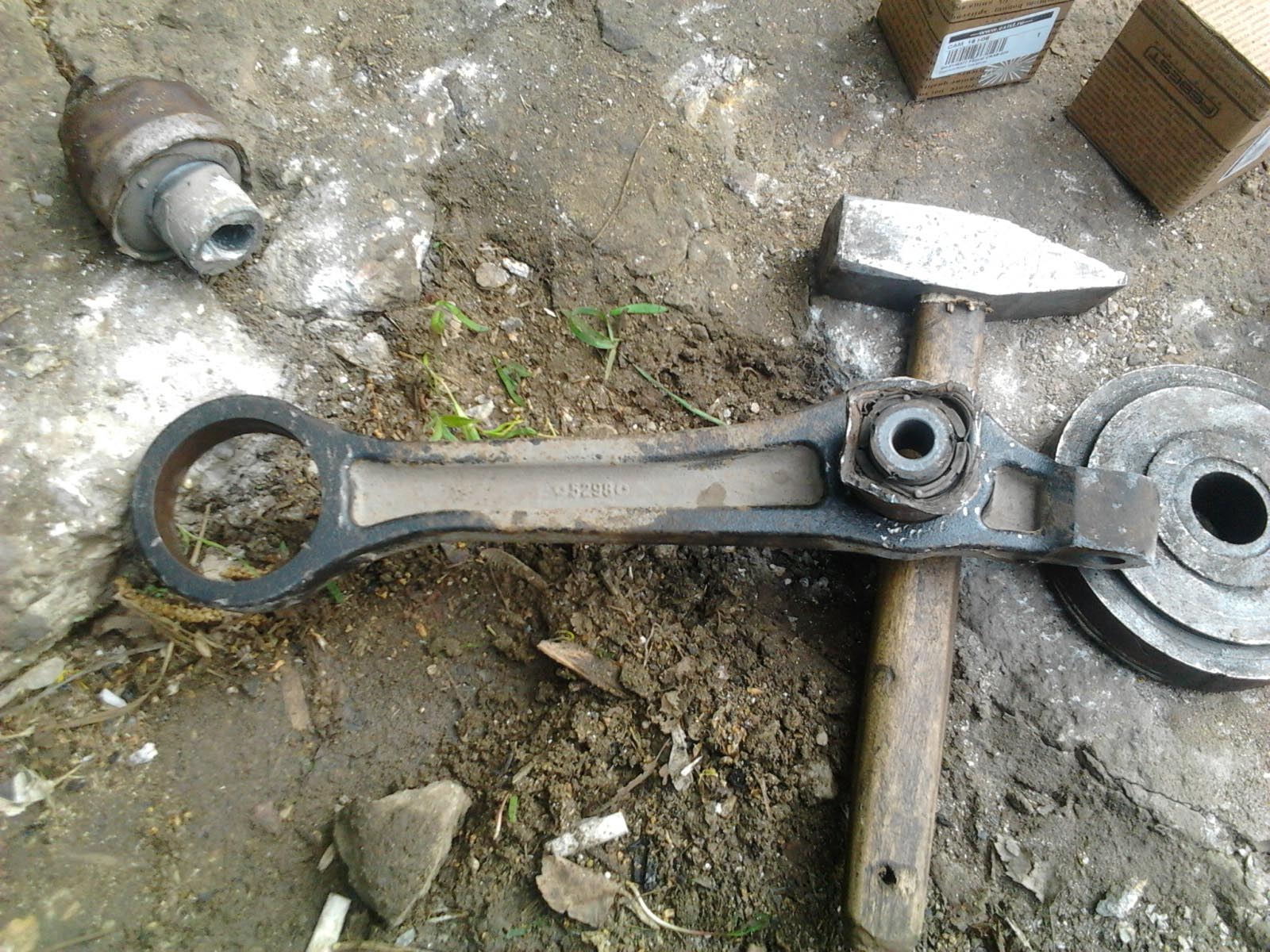

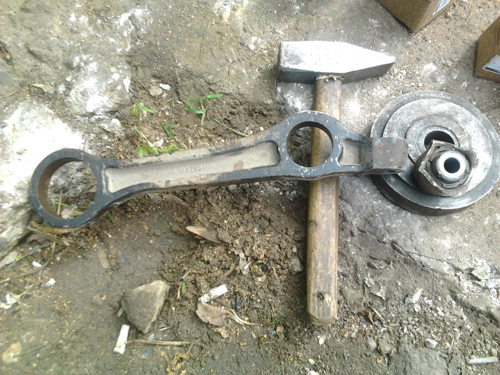

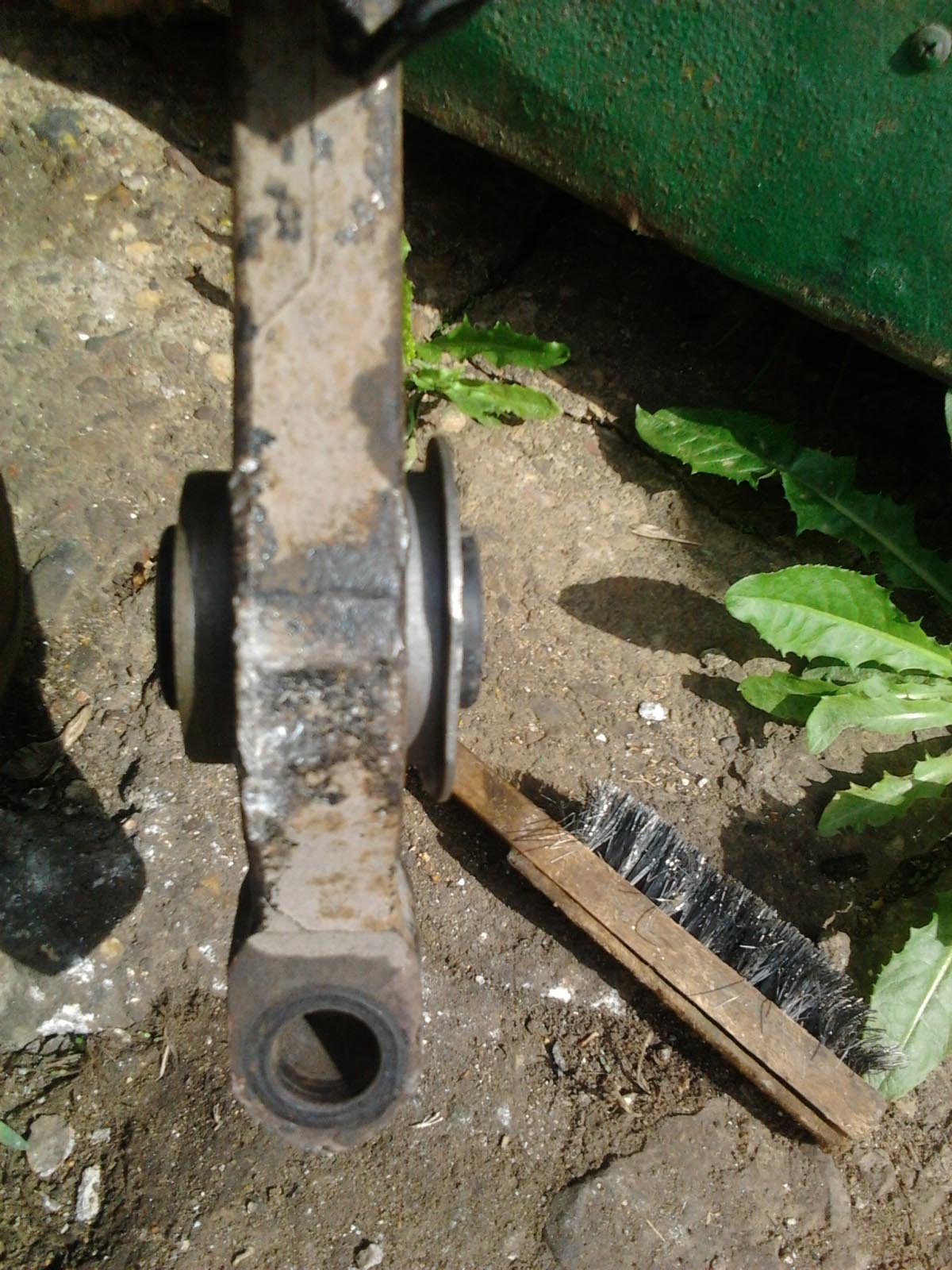

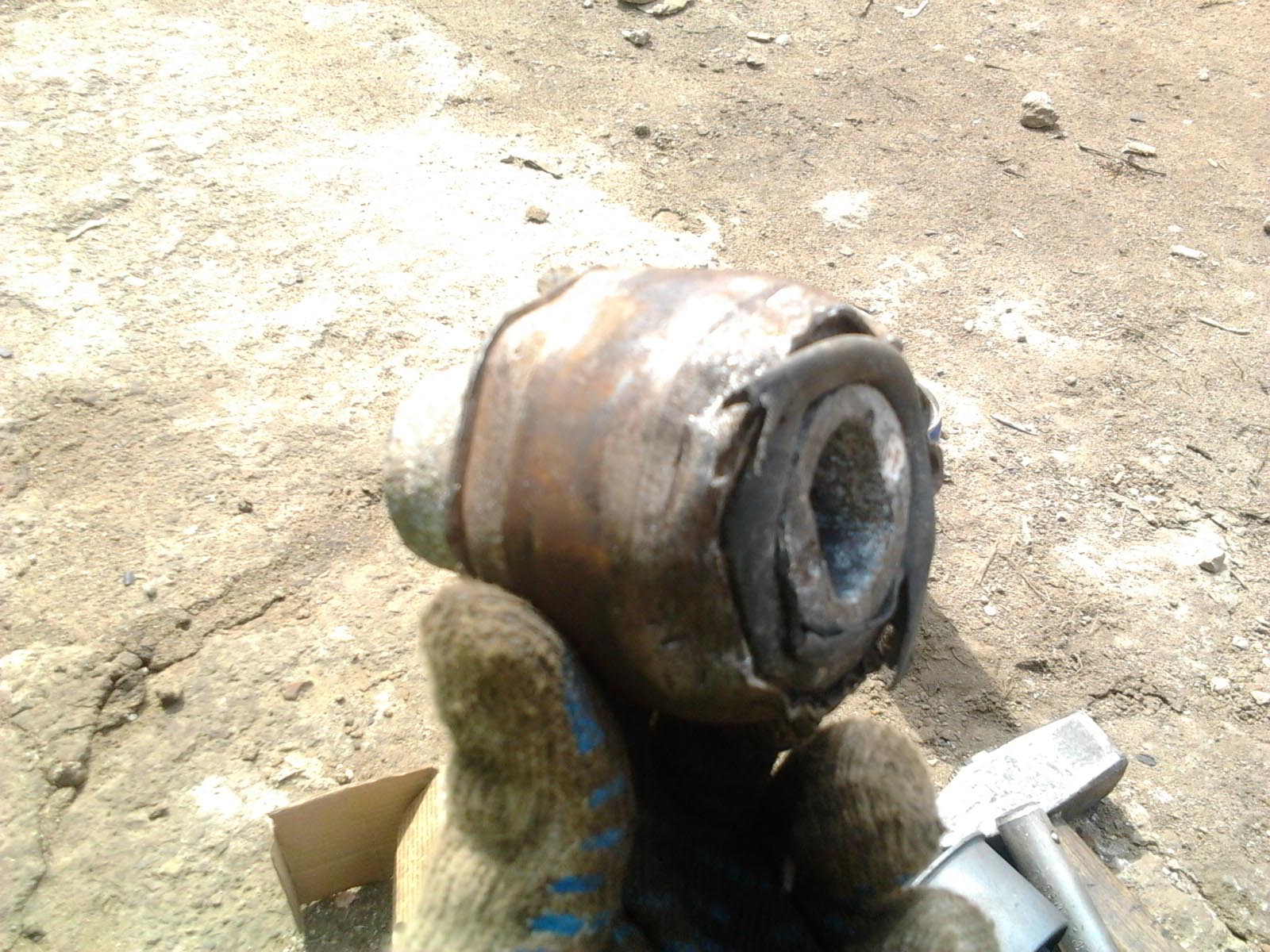

Проделав эти процедуры, берём рычаги с молотком и выпресовывыем старые сайлентблоки (они были просто ужасны) и главное необходимо запомнить в каком положении они стояли!
Пазы для новых сайлентблоков зачищаем металлической щеткой и впресовываем новые сайленты с помощью какой-нибудь железки равномерно по кругу так, чтоб новый сайлент выступал с каждой стороны одинаково
и так каждый!

Благодаря весу колёс, рычаги после удара сами сходят с кулаков и не нужны съёмники и выпресовыватели)

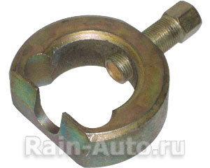

да и фебест на месяц ((( съёмник
газелевский доработанный болгаркой(отверстие чуть больше что бы под палец подлезало) правда наш инструмент как обычно делают из сырца или пороша и после подпила крошится ,но на переборку передка одного съёмника хватает )))

После подготовки стойки берём новые втулки и слегка смазываем маслом их изнутри и места их посадки на стойке. Втулка устанавливается так, чтоб прорезь на ней смотрела в сторону движка
Маслом втулки стабилизатора? Ни в коем случае нельзя! Через короткий промежуток времени резина просто разбухнет и втулки будут только на выброс.
19 мая 2015 16:11
Ну вот, придирки пошли! :xaxa:
19 мая 2015 16:43
michael230,
Надеюсь что я не правильно прочитал, и он смазывал не втулки а что нибудь другое.
