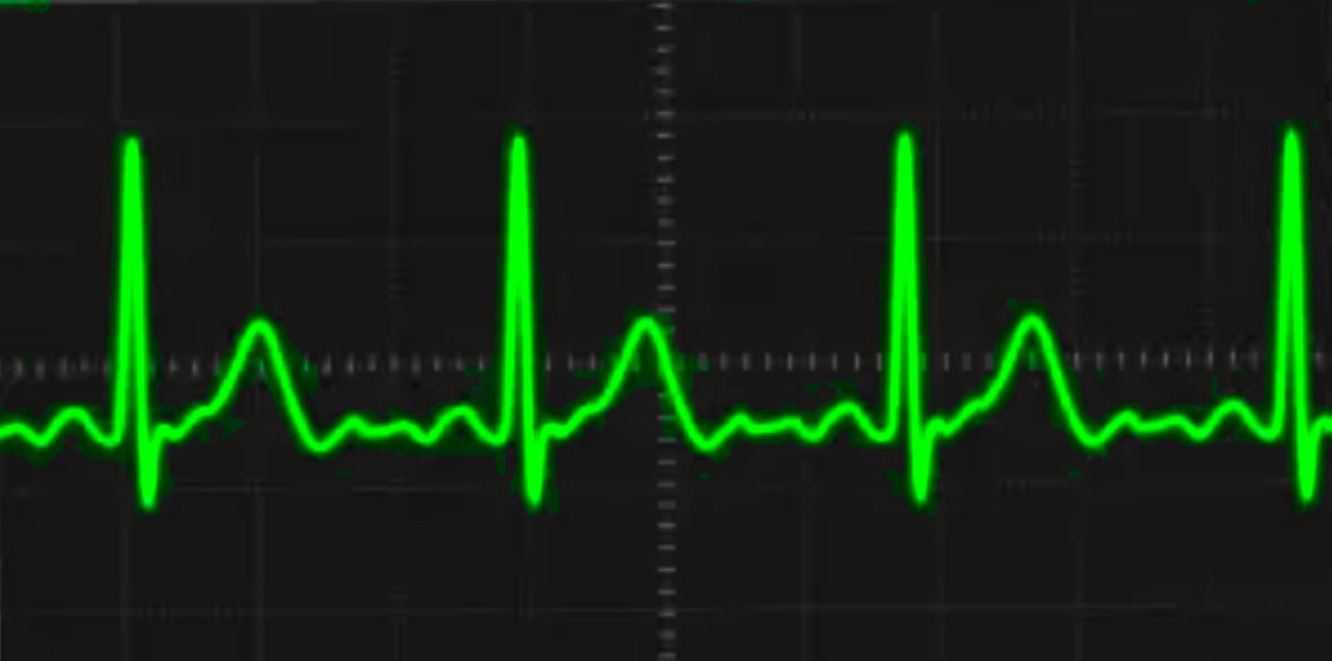

Что это?
nblx nox
11 мая 2015 18:42
Сообщений: 1458
Регистрация: 25.08.2014
primus88,
Вот такая вот хрень, только какое она отношение имеет к двиглу - не понятно
%EE%F1%F6%E8%EB%EE%E3%E0%EC%EC%E0+%ED%E0+2.7
11 мая 2015 19:02
Цитата: primus88
Что это?
Библиотека осциллограмм :smoke:
11 мая 2015 20:15
у 300С только такая
11 мая 2015 20:19
Oligarh_Lights,
Это кардиограмма не то :taunt:
