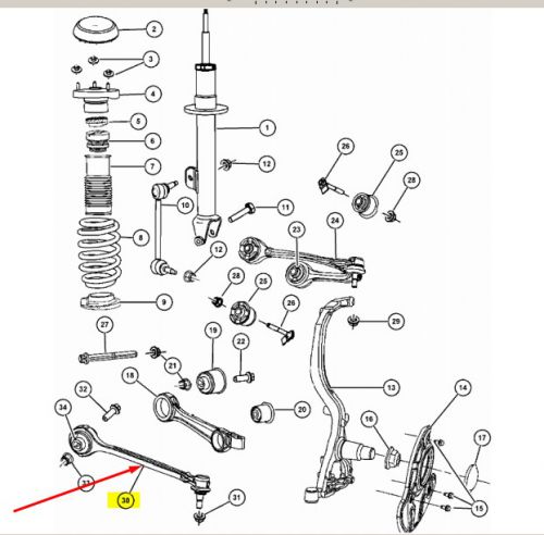

Парни, есть у кого рычаг правый поперечный под восстановление? Начали менять сайлентблок, оказалось рычаг неоригинальный стоял и moog200199 проваливается

вот этот вроде как есть оригинальный(б/у оставил под восстановление(опять же )))) но надо ехать в гараж (мог и выкинуть при уборке точно не помню)
7 мая 2015 17:46
Zerg34,
Это диагональный, а нужен поперечный, тот что с двуми сайлентблоками... но все равно спасибо:friends:
В наличии вроде есть новый рычаг, меняем целиком...

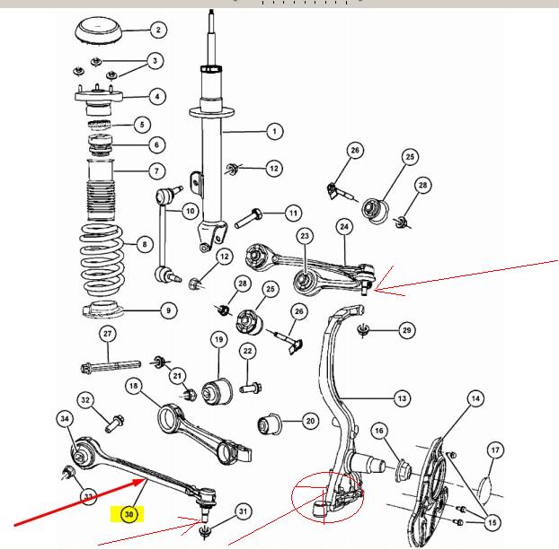

а у кого нибудь есть номер 13?

Подскажите, где на схеме верхний и нижний шары?

7 мая 2015 21:11

RR300,№ 13 шар запрессован в рычаг (на схеме его плохо видно, но разглядеть можно) - низ
№24 шар в подкове (в рычаге) меняется только с рычагом - верх
7 мая 2015 21:13
Сообщений: 1760
отмечено красным !!! (если тебе нужны шаровые пальцы)

Цитата: P10N33R
есть номер 13?
ЭТОЖ КУЛАК
