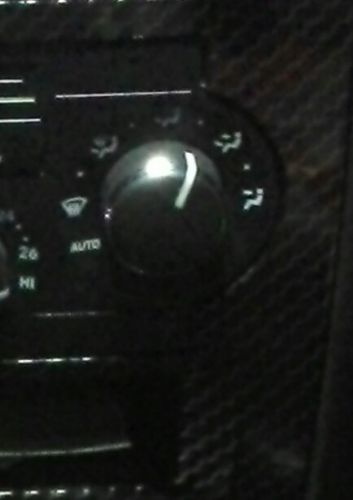

Michail134927,это включается кондер. убери обдув на стекло и он включаться не будет
У меня он в любом положении обдува включается с таким же звуком, который автор темы описывает, хоть в ноги обдув поставь, хоть в харю.
Поставьте ручку в любое положение правее вертикального(оно у нас чисто в ноги) и кондер включаться не будет.У самого такая проблема.
Короче вертикальное положение и все положения левее-кондер все время включается.

Чебурашка,
даже в минус 20?

в этом положении он точно не щелкает)))!!!

Чебурашка, Mikael, окей, попробую

Ок! Спасибо всем за ответы! Так и думал что кондер выЁ :) либо предохранитель уберать значит в морозы, либо ремень с кондера скидывать на зиму, либо с положением полуноги / полухаря ездить )))) обожаю крайслер )))
