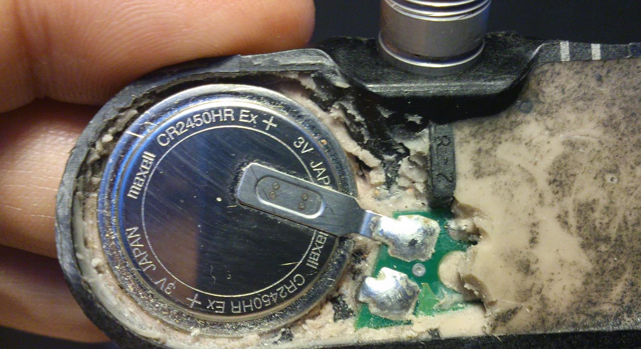

Подскажите никогда не сталкивался с этим .
После замены колес на лето давление в новых колесах показывало примерно час . Потом загорелась эта бяка и давление пропало с экрана .
Как лечить ?

Как вариант- ставим обратно хоть одно зимнее, смотрим результат, может батарейки все сдохли? Идем всегда по легкому пути. По сложному всегда успеем.

Так в датчиках стоят батарейки ?? Можно их менять ?
конешна

harly,
Умельцы меняют, порой поиск, где то даже фото были, года три назад читал, сейчас не найду. Поменяй колесико для начала, может приемник сдох.

harly,
Очень маловероятно, что бы все четыре разом сдохли, тем более четыре батарейки... Попробуй с колесами, перекинь хотя бы пару, покатайся немного...

Цитата: harly
датчики у меня есть и они работают. Хочется чтобы показывало давление
А что за датчики? Модель как и на зимних? Рабочая частота такая же? Колеса зимние не в машине случайно?
Возможно придется посетить дилера, что бы они прописали эти датчики в системе.
У дилера должен быть прибор для считывания ID номера каждого датчика, что бы не разбирать колесо.

В общем если в машине лежат датчики которые недавно стояли на машине и работали, то они могут вводить в заблуждение TPMS.
