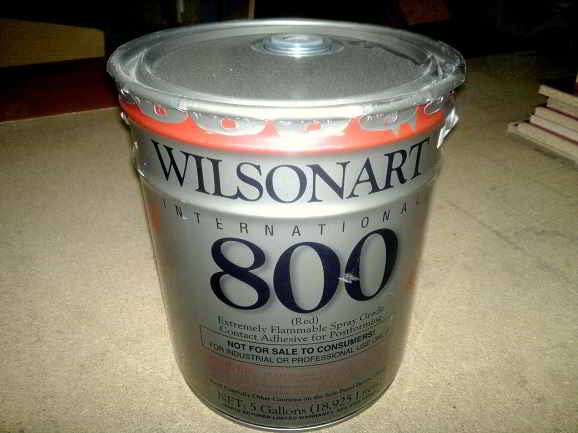

Есть вопрос ???каким клеем ,вернее какой используется что бы приклеить намертво алькантара "тонкую" без подложки на торпеду , второй раз переделывают , постоит 3-4 дня и раздувается местами ,
17 июля 2015 21:45
Сообщение #245
Мы у себя на производстве таким пользуемся.Держит даже упругие пластики на обратных радиусах.Главное соблюдать технологию нанесения.
клейберит супер штука, наносишь на оба материала, сутки даешь отлежаться, накладываешь (уже не липнет) и феном прогреваешь, хрен отдерешь

это не проблема клея...у нас это проблемы торпед...на всех америкосах,резина отталкивает его и превращает в пластилин,на Челенджерах я снимал тонкий слой резины с торпеды...вышпатлевывал немного и клеил на поролон который под резиной...держится идеально!Но и я клею либо Botherm,либо Eazy Fix клеи...жаростойкие.
Вы учитывайте,что тут не столько важная клеевая составляющая клея,сколько его жаростойкость,все клеи прослабляются при высокой температуре,как и активируется...если клей при нанесении рекомендуют прогревать феном,он ровно так же отклеится на солнце...торпедо прогревается мин.до 80 на солнце...вот оно все и полезет...так что чем выше верхняя граница клея,тем безопасней,я бы начал смотреть от 100 градусов...

Еще часто мастера страдают тем что "перетягивают" кожу и от напряжения отклеивается

кожу вообще на торпеде лучше не использовать,она стягивается на солнце,уменьшаясь бывает в 2 раза...
Если кожу после глажки, обильно обработать паром и дать отлежаться сутки, то не усядет она так, знаю массу примеров как правильной подготовки к обклейке так и без какой либо технологии, там где все правильно держится на утра.
Есть другая проблема у кожи, летом нагревается сильно и пышит жаром как от печки.
Через неделю буду сам перешивать свою и выложу отчет как я буду готовить к перешиву кожу
