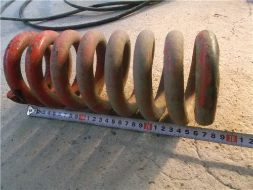

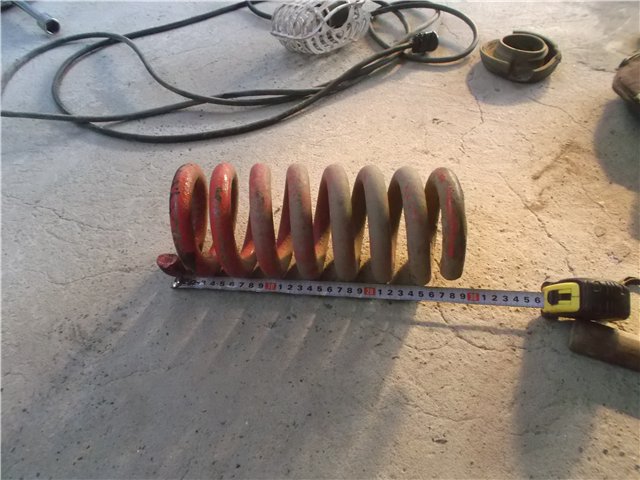

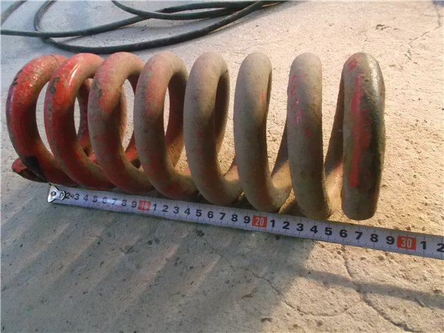

короче проблема в том что вставка 1,5 метра а пружины поставили с длинного лимузина и просто их обрезали и обрезали не правильно! зад на много ниже чем перёд, и очень жёсткие практически не работают! диаметр витка 2см. расстояние между витками при нагрузке 8мм. высота пружины 28см.=8 витков, а этого не хватает для нормальной амортизации! по замерам если делать такую же пружину то ей не хватает 9см. =3 полных витка! и она не должна быть не короче чем 37-39 см.

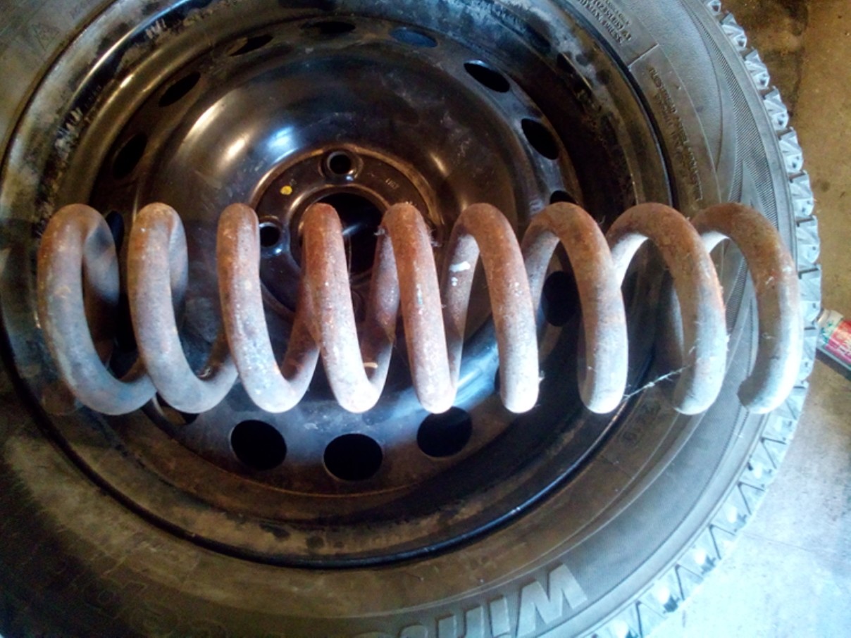

Смотри металл на пружины возили с России. С поставками стало тяжелей и новый поставщик поднял цены. Виток второй вроде есть. Сегодня у нас выходной. Завтра точно скажут. И цену и наличие. У меня тоже немного жесткий но не сильно. Отправить нам легко на Воронеж их. А там кто то поможет. У меня есть родные по ним можем сделать они от мотора 3.5
Жестко потому что виток 2 это много. Я делал себе 1,8. Вот они

Prime-avto,вот такие сейчас стоят! твоя пружина на фото похоже что выше чем мои, хотя по количеству витков одинаковы, на твоей расстояние между витками больше! по расчётам и замерам если такие же пружины делать как сейчас у меня , то им нужно добавить 3-4 витка и высота пружины должна быть не меньше 37-38 см.
