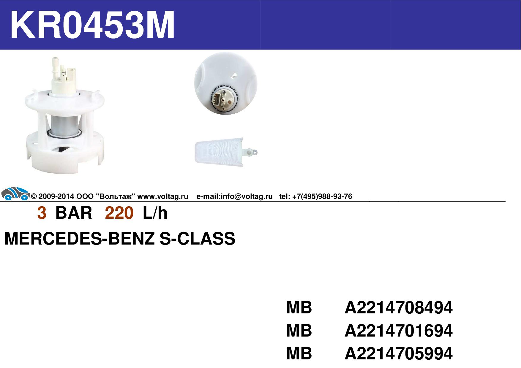

Frol,
Если насос, то по деньгам лучше мерсовский купить.

я от мерса поставил один в один отдал 3500 новый
Mikael
13 мая 2015 22:35
Сообщений: 509
Город: Тюмень
Машина: 300c 3.6 2012 (Gen 2)
Регистрация: 21.04.2014
Номерок можно??!!!
