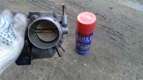

бывает ((( ну коли мастеров нет надо чинить методом тыка !!! не знаешь что делать чисть дроссель )))

уже делали...)))
