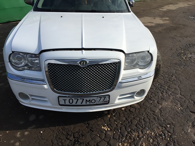

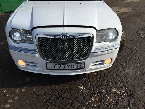

выдалось мне время позаниматься карасиком, решил полирнуть фары ибо с 2005 года они немного помутнели.

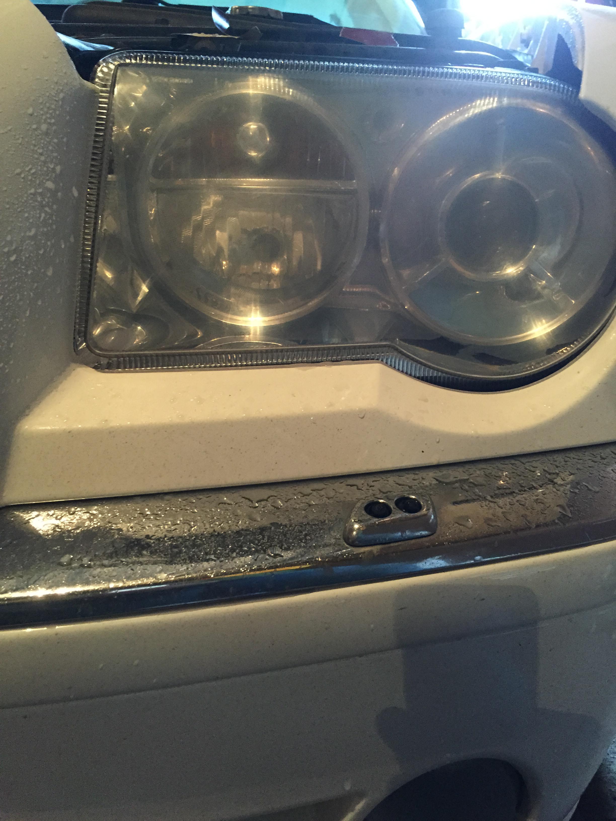

Заехал в автомагазин прикупил 1 лист шкурки Р2500 25р., 1 тюбик самой дешевой полироли для пласика 120р. и 1 метр вафельного полотенца 35 р. и поехал в гараж. В гараже было припасено 2 литра воды, которой были вымыты фары и начат процесс полировки. Наждачку намочил и начал "шкурить" фару. На фару уходит по 2 кусочка наждачки примерно 4*4 см.
Не забываем иногда смывать с наждачки пластик. Далее моем и насухо вытираем. получается вот так:
Потом берем кусок полотенца и наносим полироль круговыми движениями, ждем пару минут и чистым полотенцем убираем полироль
вуаля:
